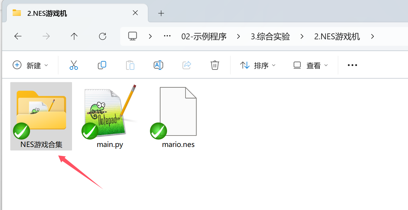

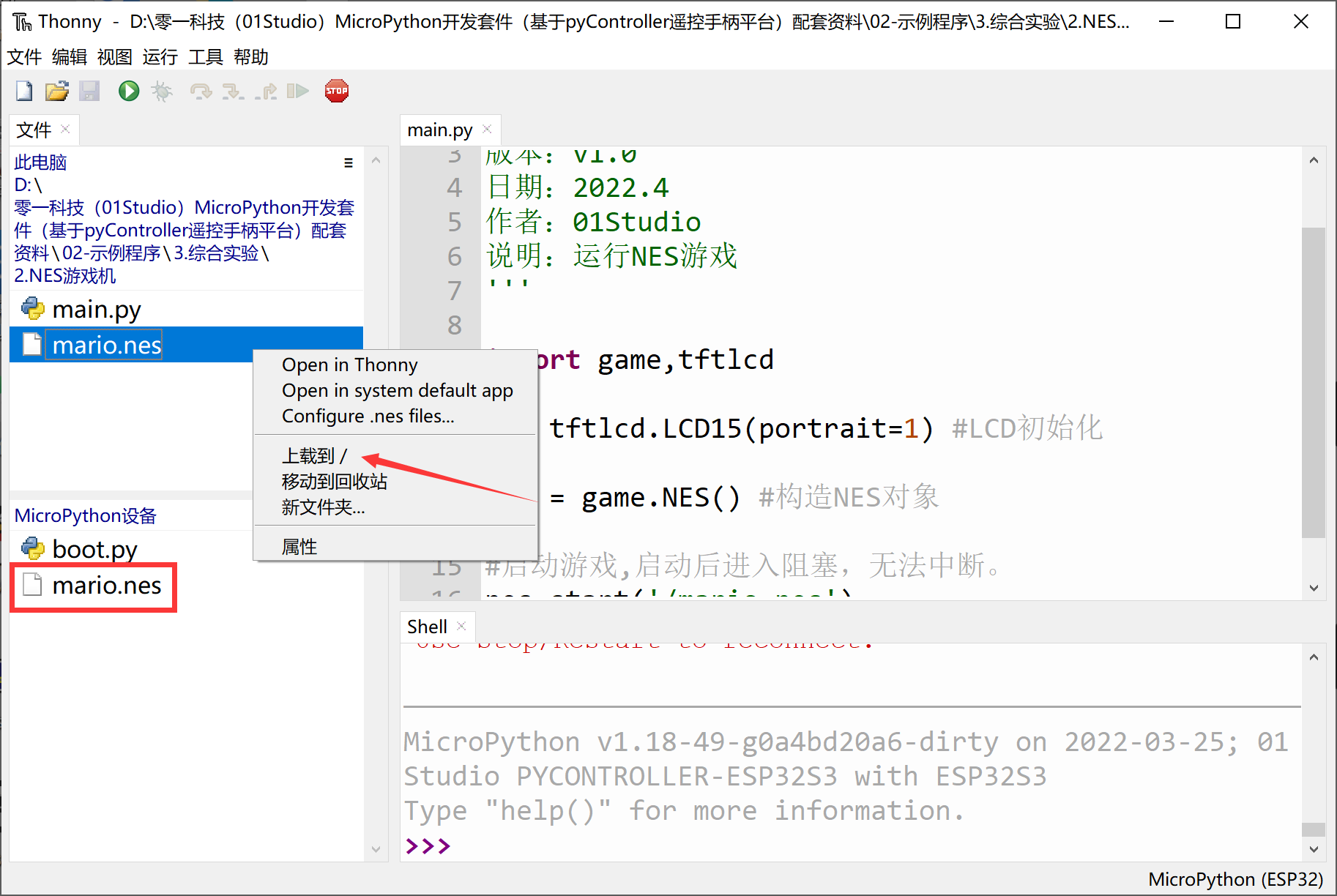

需要将例程代码的mario.nes游戏文件传输到开发板根目录。也可以新建文件夹上传,比如新建一个nes文件夹,将游戏文件放里面,再上传。那么文件路径就需要跟着修改。
即将代码:
nes.start('/mario.nes')
代码就需要修改成:
nes.start('/nes/mario.nes')

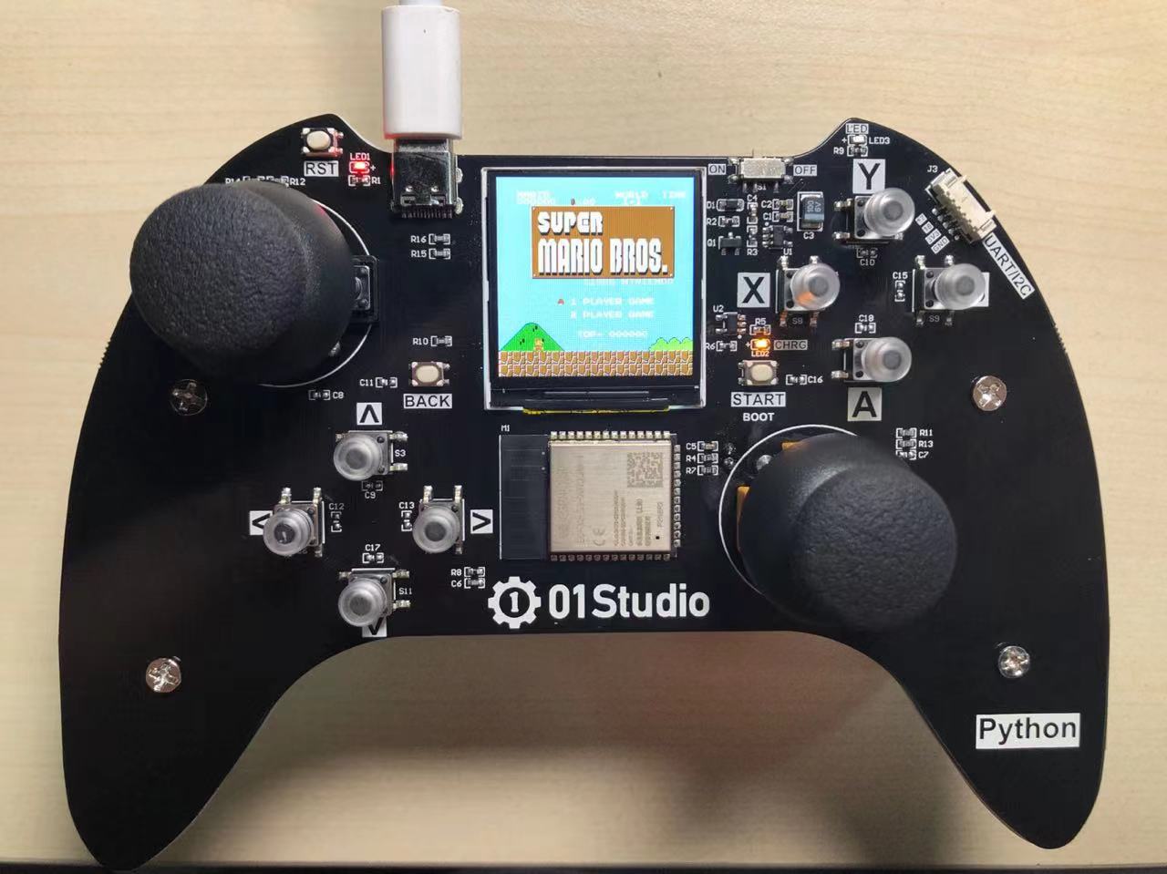

运行代码,可以看到NES游戏成功运行,出现超级玛丽游戏界面。
nes

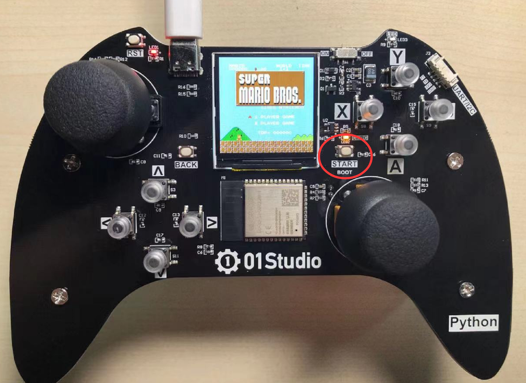

‘back’键是选择,按‘start’键开始。左边摇杆和上下左右键是方向,手柄右边A、B键是功能键,X和Y键是重新开始游戏。用户可以自己探索。
