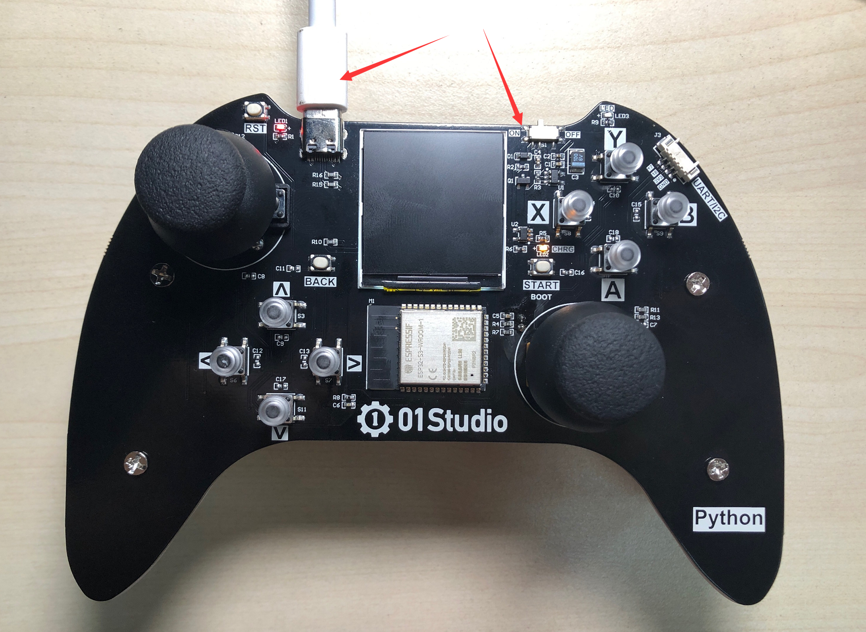

pyController使用的是ESP32-S3的USB虚拟串口,通过type-c连接电脑,将右上方拨码开关打到ON侧给开发板上电。

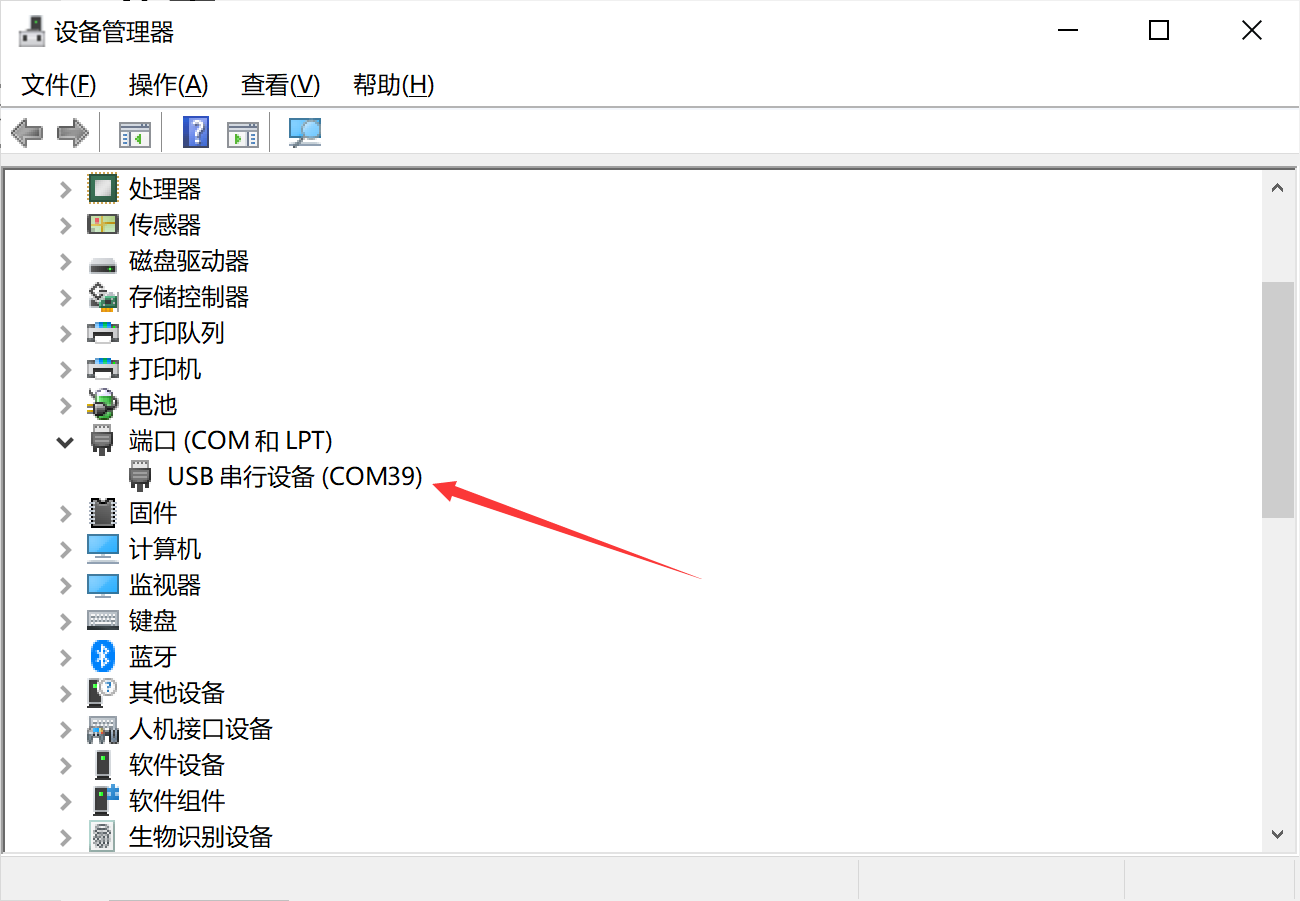

电脑会自动安装驱动。鼠标右键点击 “我的电脑” —属性—设备管理器: 出现串口COM号说明驱动安装成功,如下图所示。
