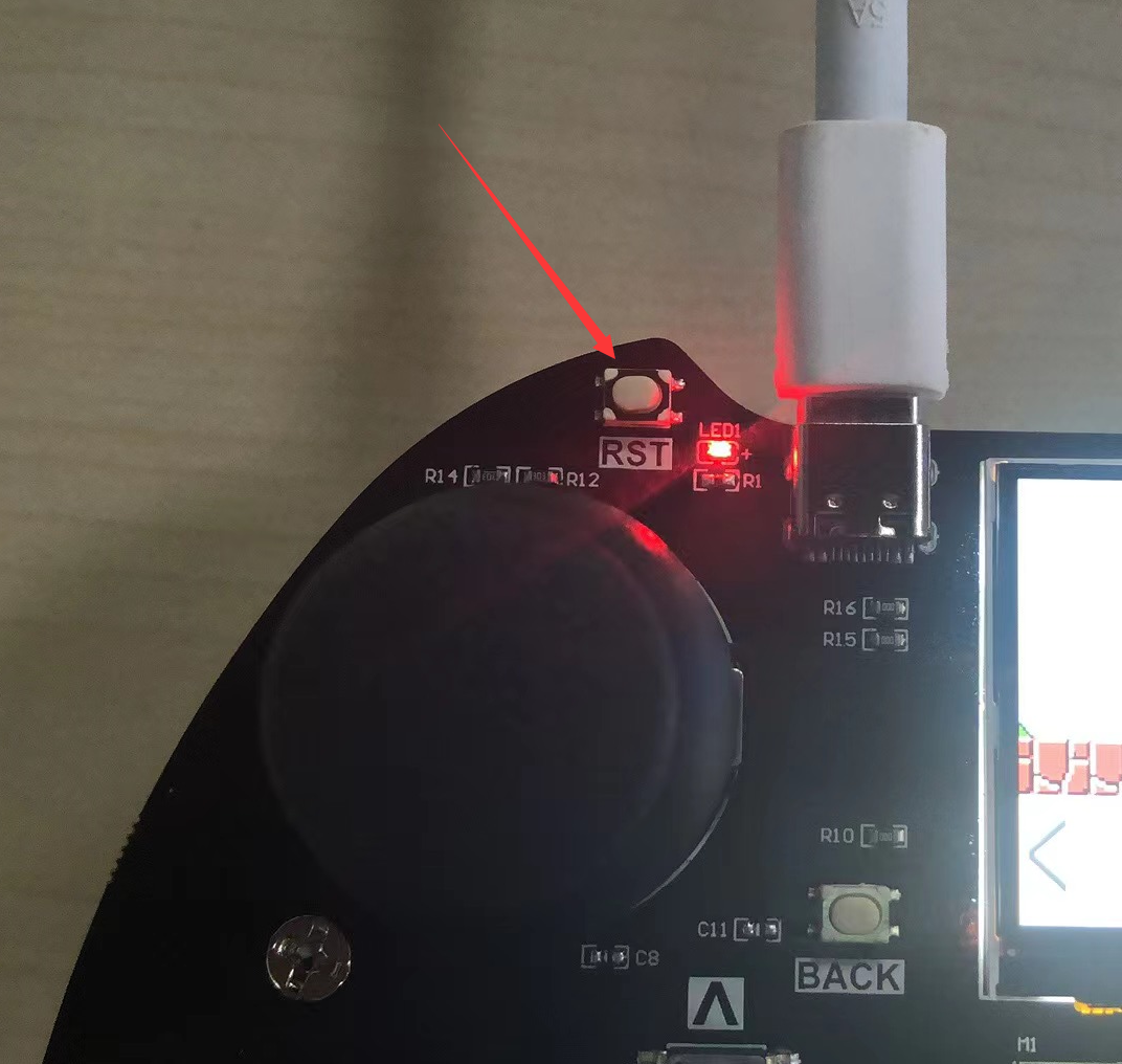

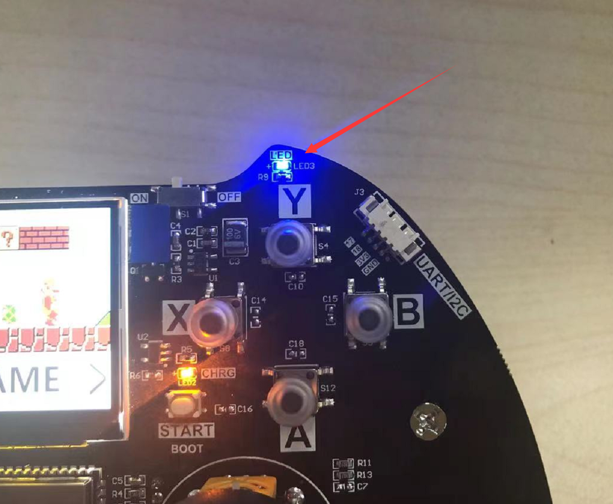

我们使用thonny IDE将LED例程的main.py发送到开发板
按下开发板左上角的复位键,可以看到LED蓝灯被点亮:
