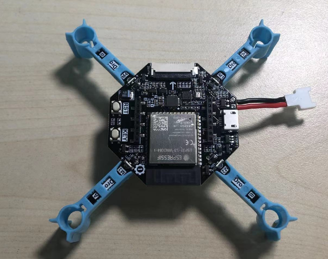

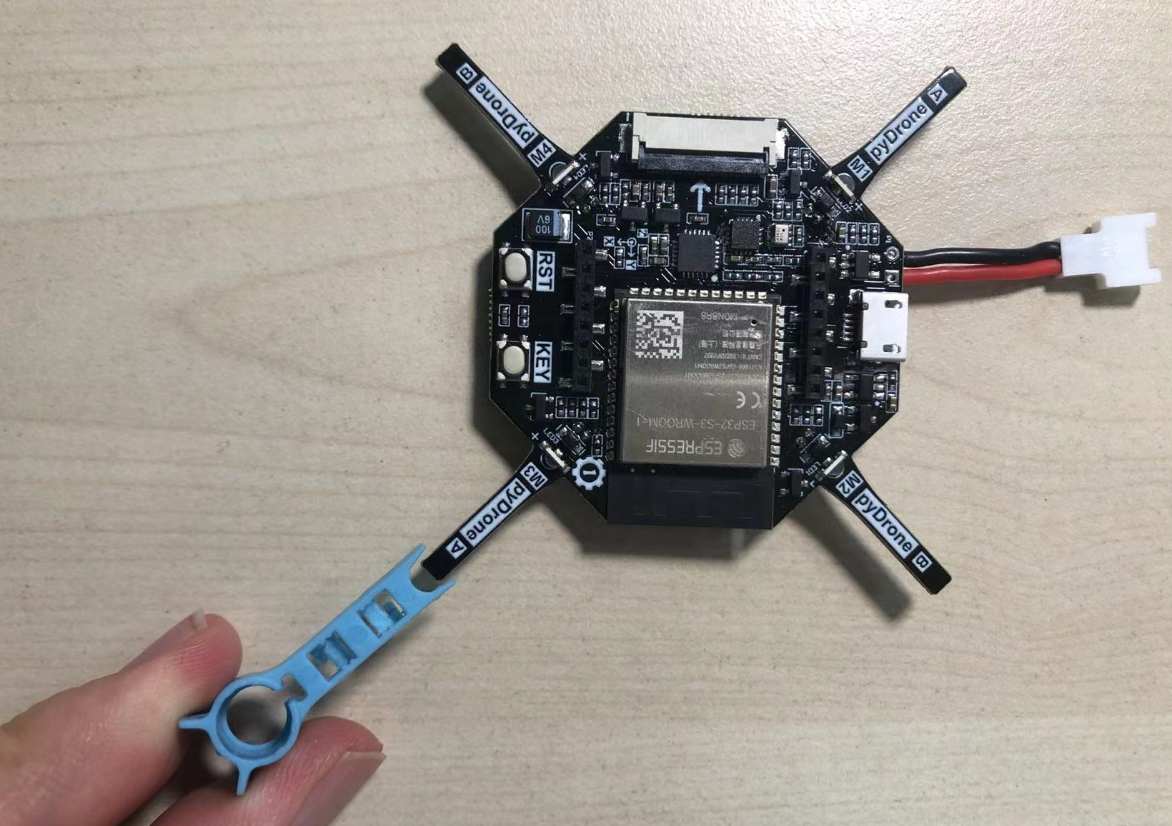

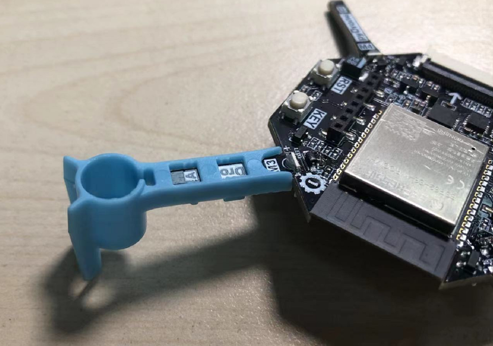

安装电机支架​
将电机支架插入pyDrone的4个脚,首次插入需要用力一点。
assembly
assembly
4个支架安装完成后如下图:
assembly

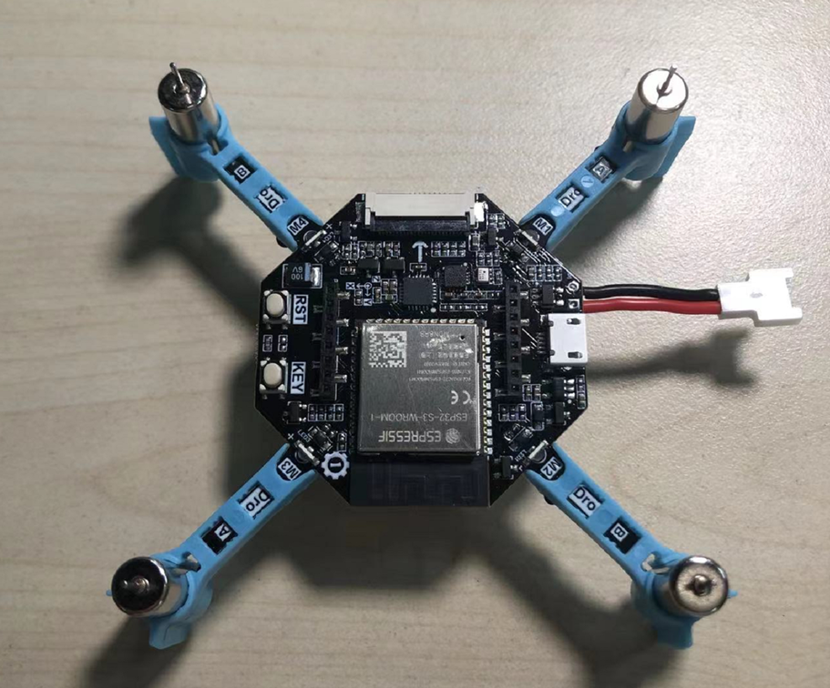

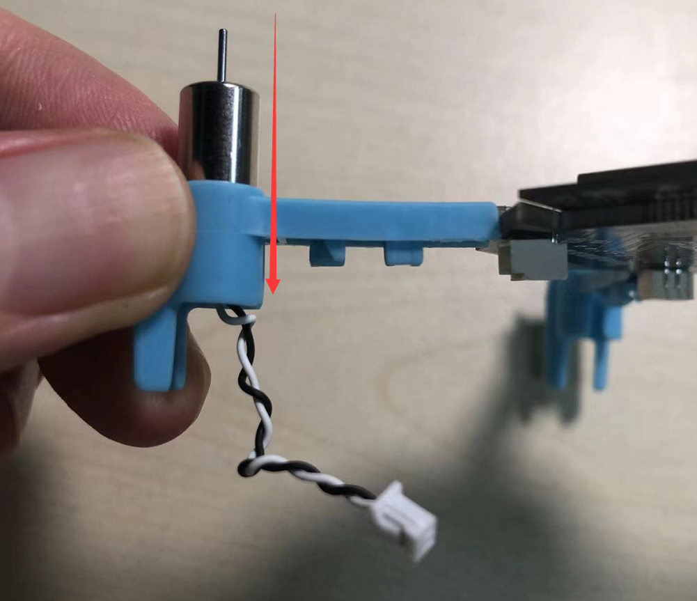

安装空心杯电机​
将电机的引线旋转至绞线状,可以减少干扰。
assembly

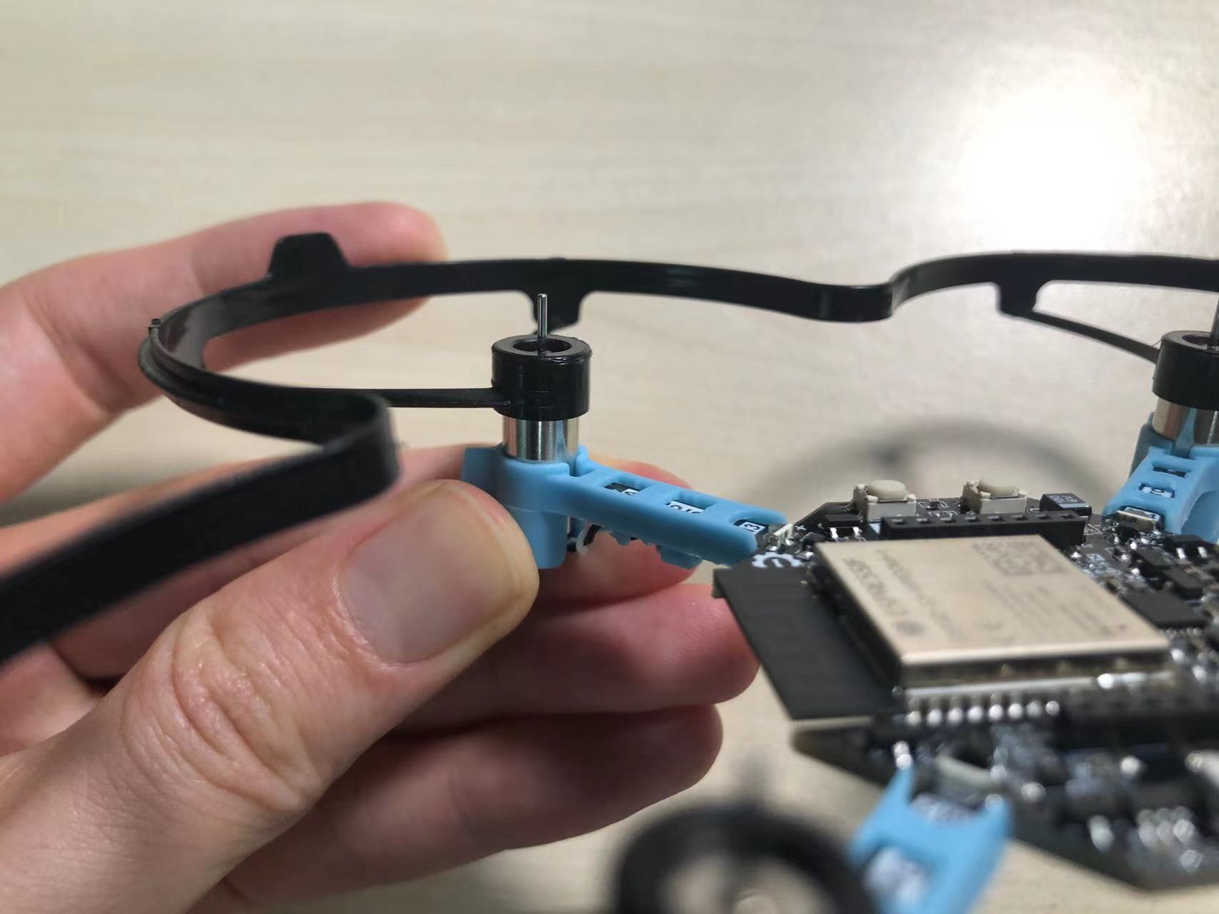

从上至下插进电机支架。
assembly
电机引线接头插到主控板接口,同时将引线收纳进支架的小槽。注意力度,避免损坏主板插座。
assembly
用同样的方法将4个电机装好。
assembly
assembly

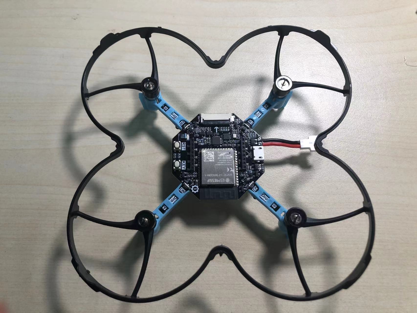

安装保护罩​
直接将保护罩套进电机压到底即可。
assembly
assembly

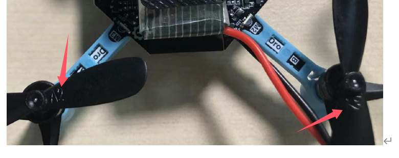

安装A、B桨叶​
桨叶注意分A、B两款,在桨叶的上方有丝印(A、A1、A2均表示A类,B、B1、B2均表示B类)。
assembly
4个桨叶丝印朝上插入空心杯电机,注意不要碰到保护圈以免导致堵转。按照PCB上的A、B丝印提示装入,A表示接A类桨叶,B表示接B类桨叶。装反会导致无法飞行。

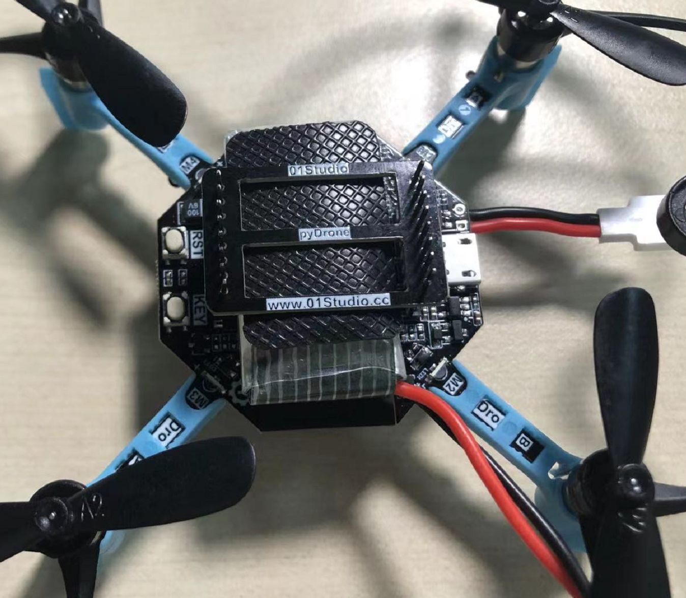

安装电池固定架​

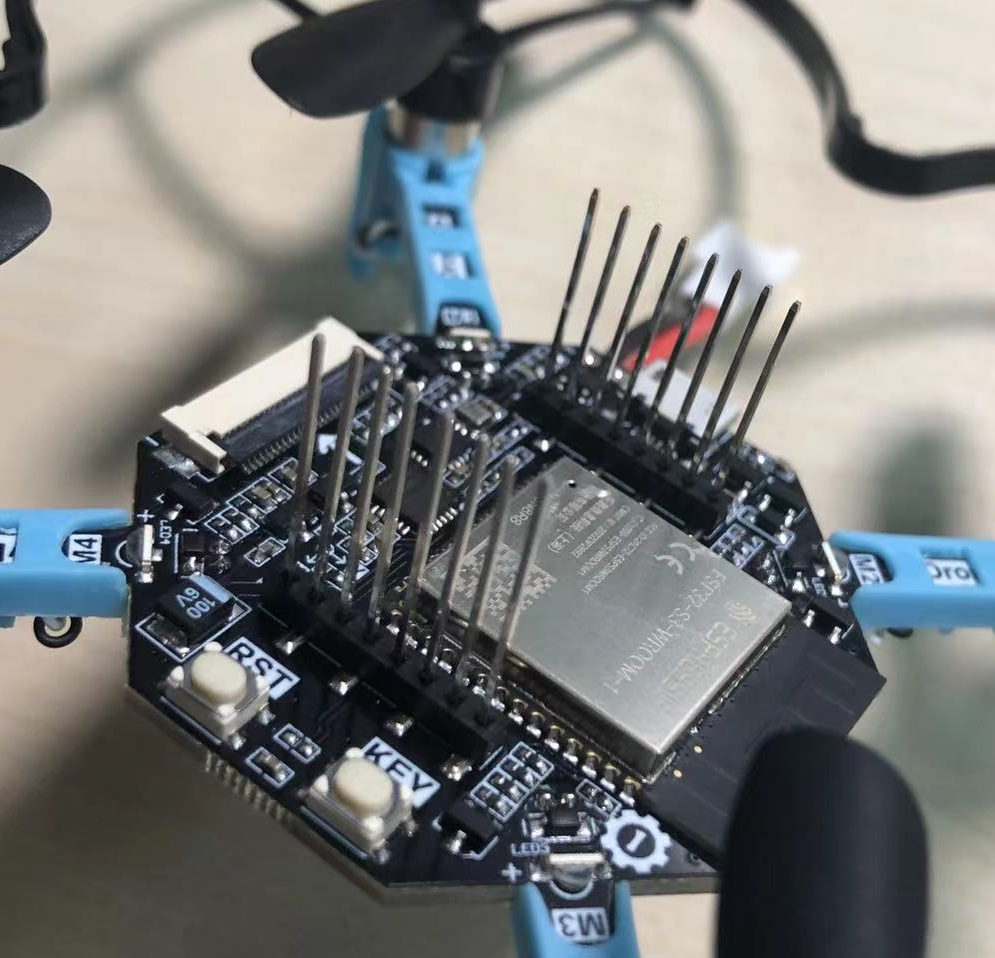

将2个长排针从PCB背面插入。
assembly
assembly
安装电池盖板。预留一个比较大的空间以便待会放电池进去。

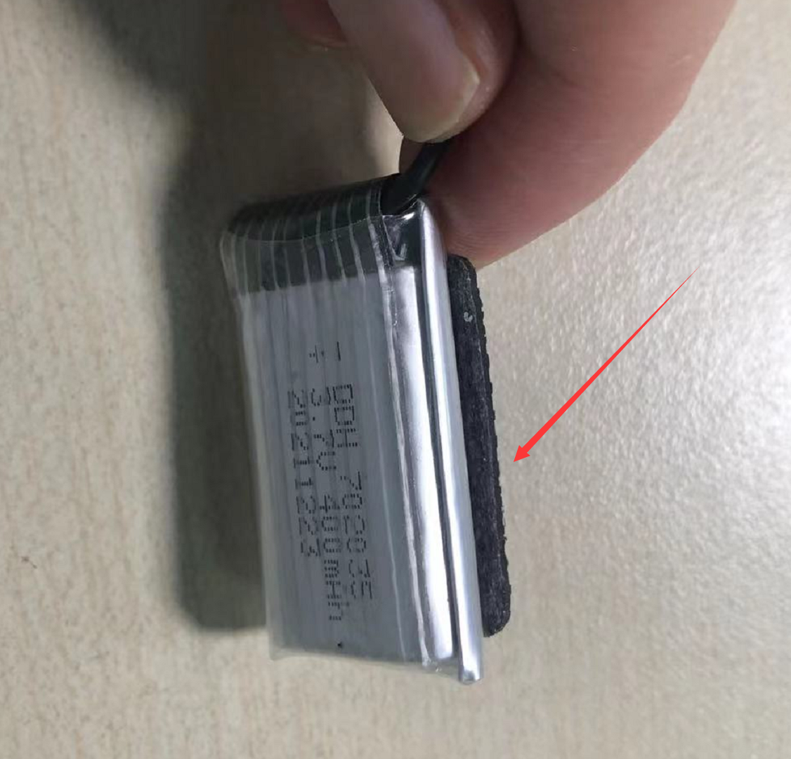

安装锂电池​

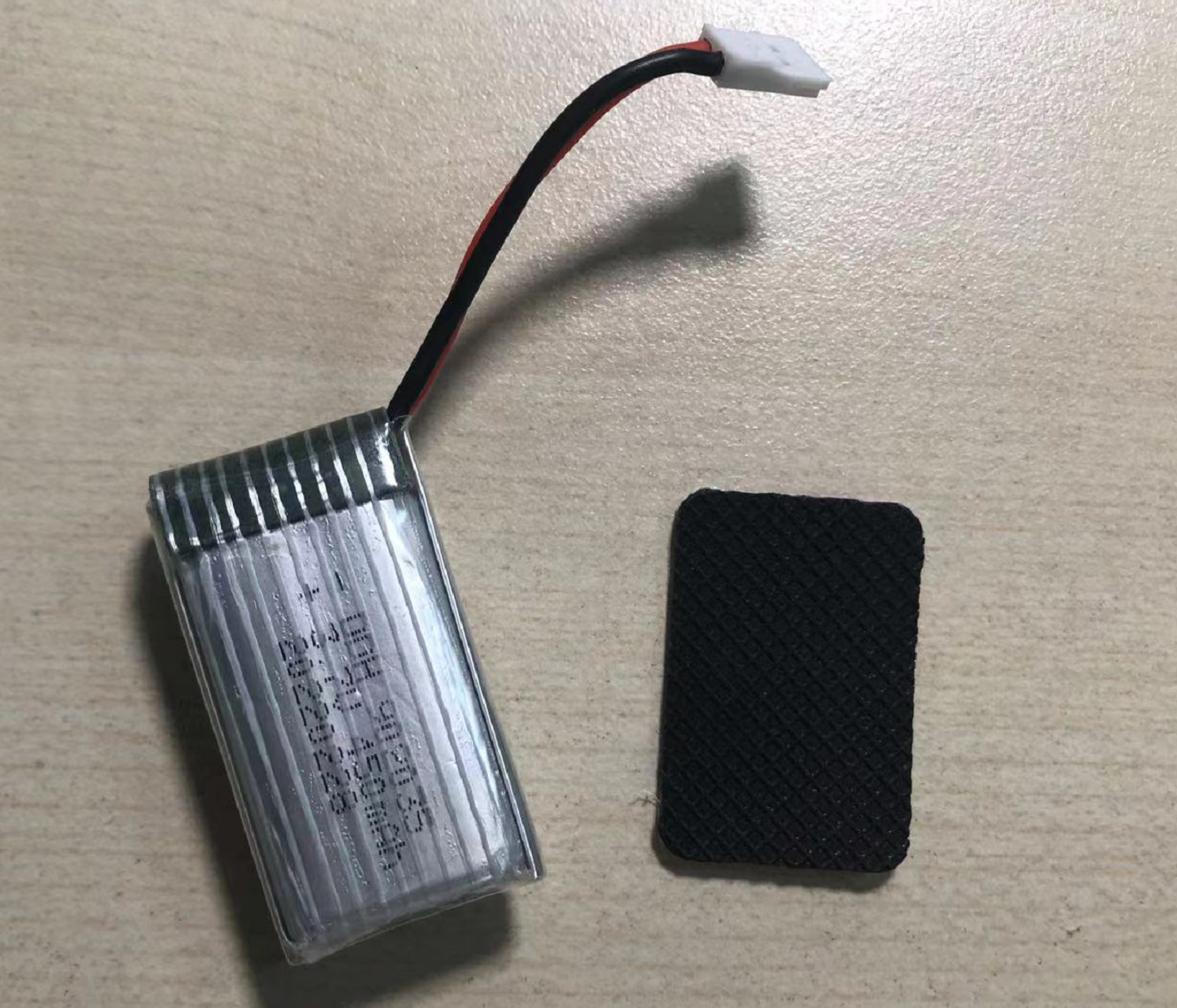

先给电池贴上防滑垫。出厂已经贴好的话就跳过这个步骤。
assembly
建议贴空白侧以保留电池信息。
assembly
将电池放进电池舱,然后用力压紧电池盖板。
assembly
防滑垫和电池盖板压紧这个步骤很重要,主要是为了防止pyDrone在飞行过程中电池晃动影响飞行姿态。

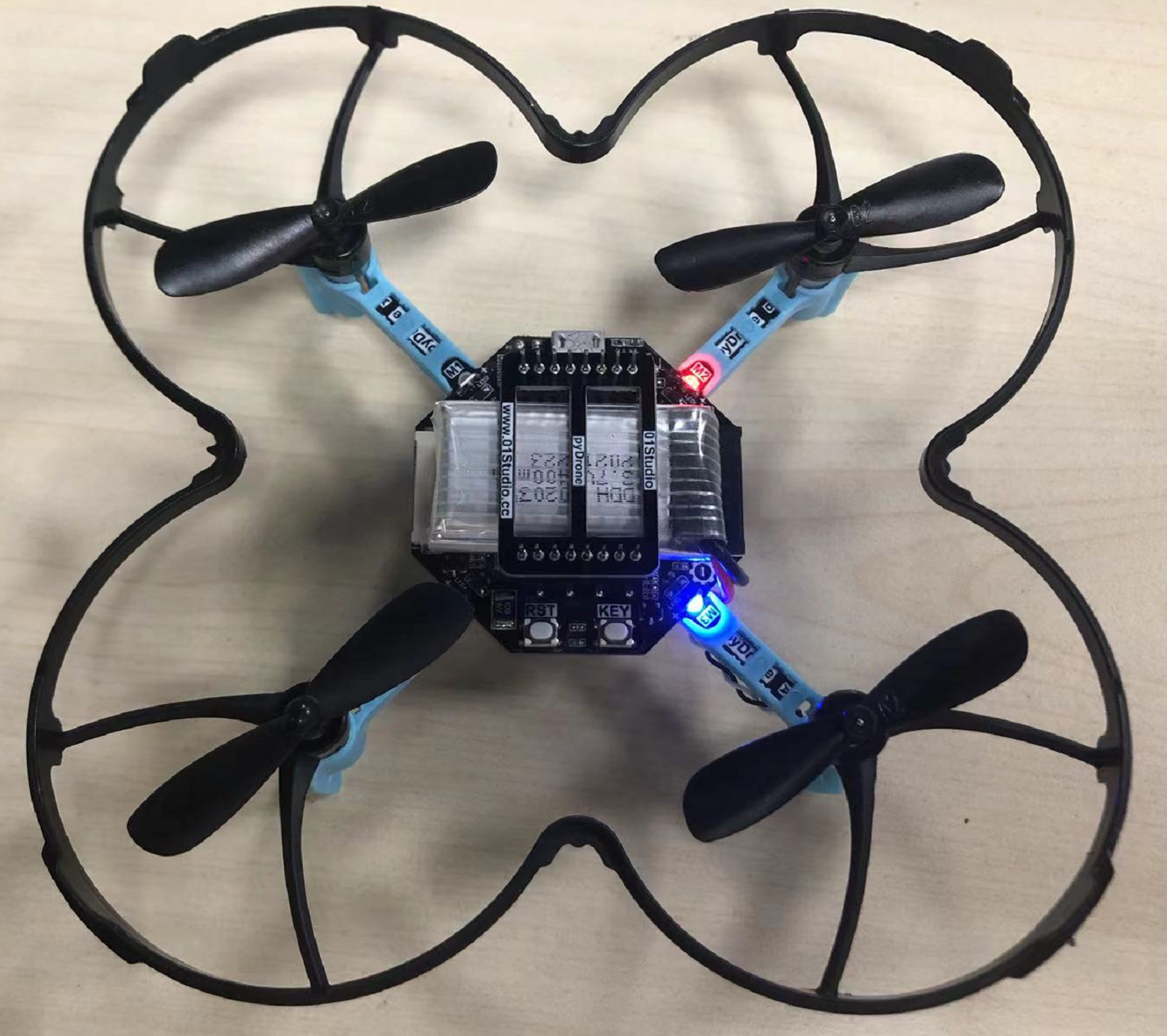

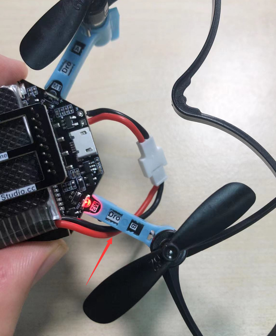

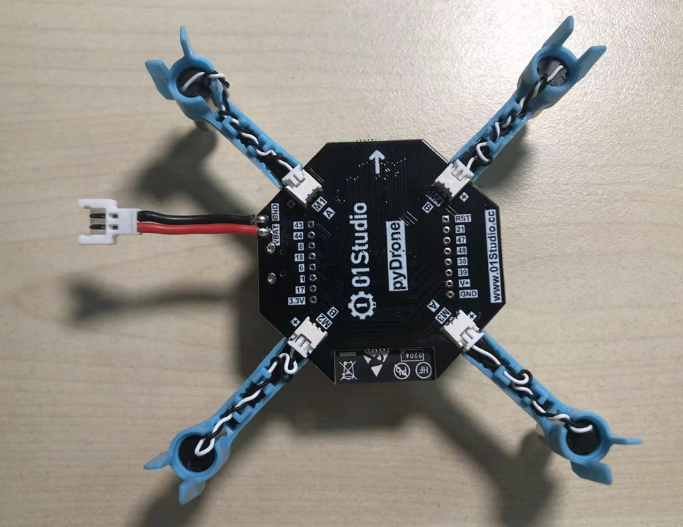

最后接上电源线,注意电源线可以放置在电机支架下方,可避免跟桨叶接触。如下图所示:
assembly
至此,pyDrone组装完成。有关快速上手飞行教程请看下一节内容。
