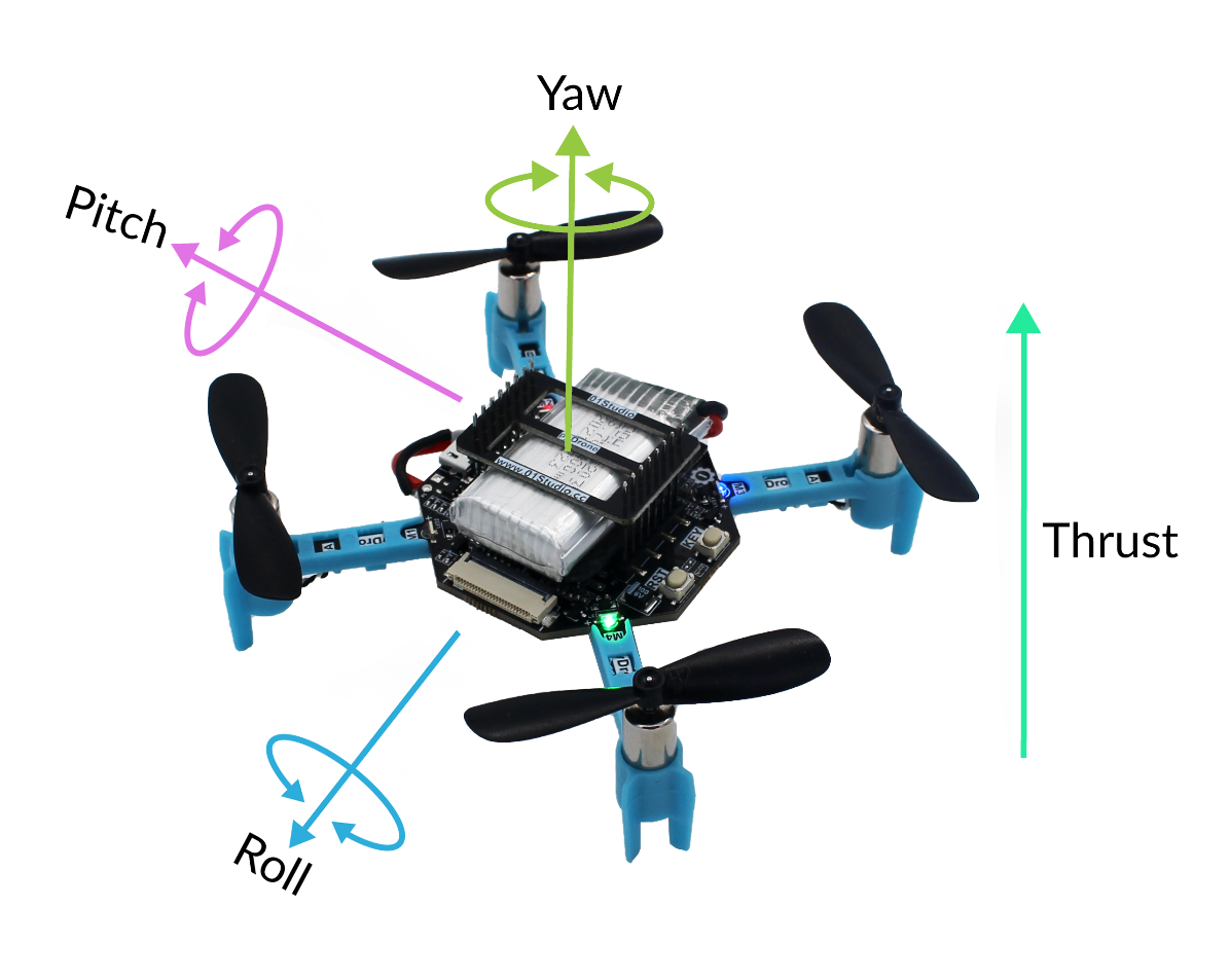

  • pyDrone坐标系:
fly

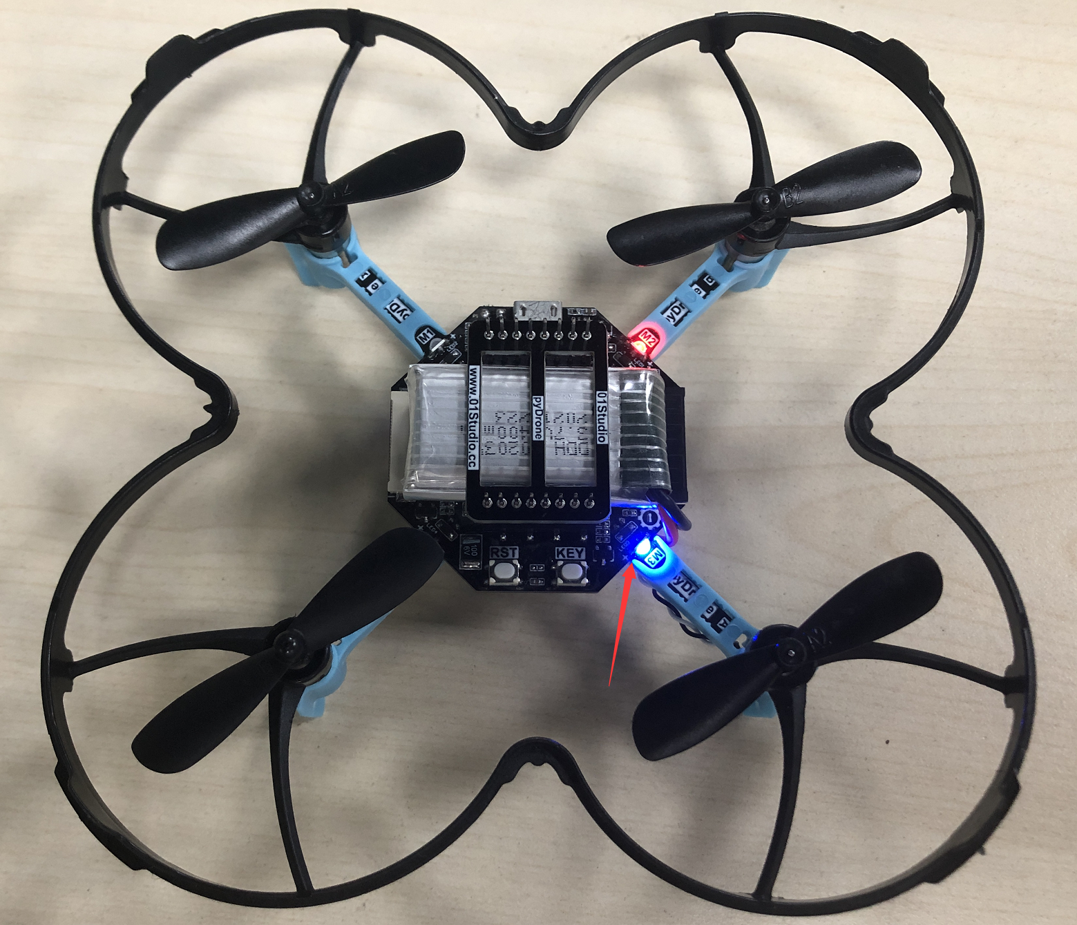

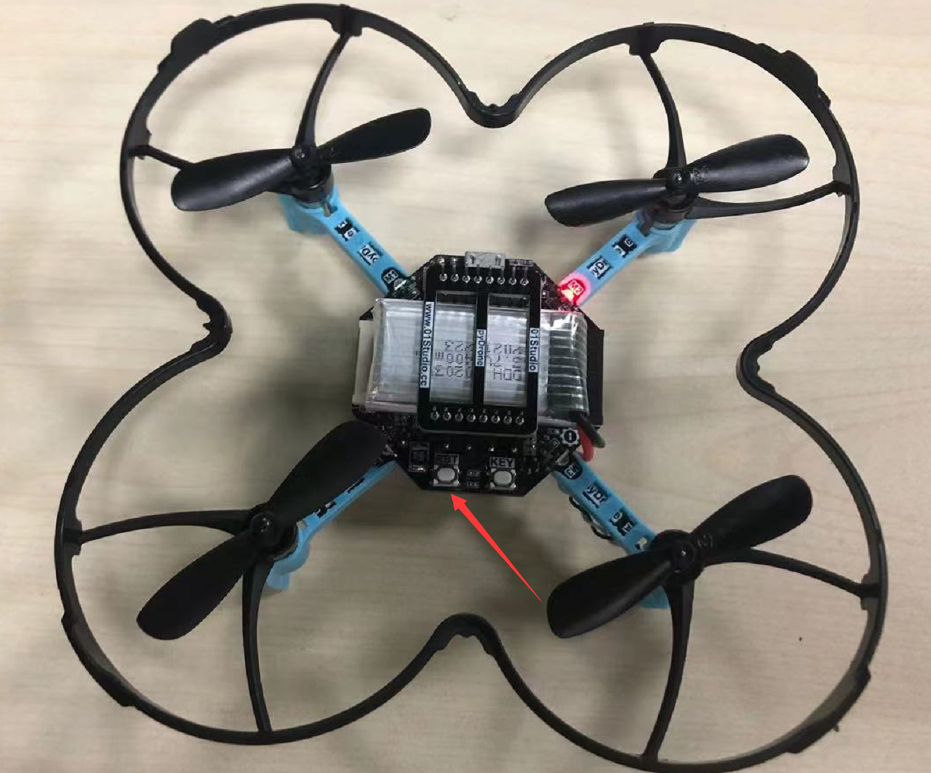

给四轴飞行器接上电池,水平放置(不水平会导致无法校准通过),然后按一下复位键。
fly
等待校准,通常在10秒内可以完成校准。校准过程蓝灯闪亮,校准通过后蓝灯常亮。

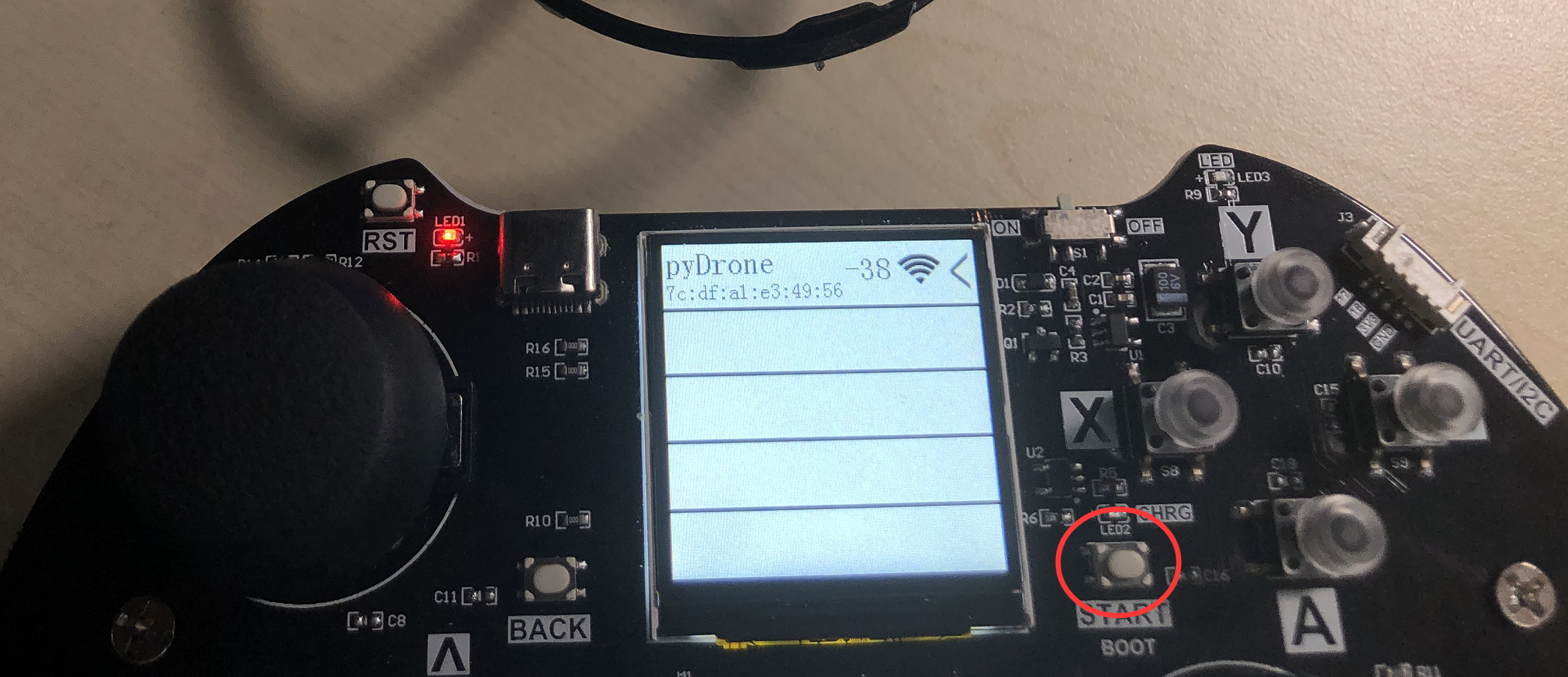

启动手柄,通过左右按键选择,等“pyDrone”界面出来后按“START”键进入飞控控制模式。
fly
可以看到搜索到pyDrone,信息包含蓝牙mac地址和信号强度。(支持多台pyDrone同时搜索)。

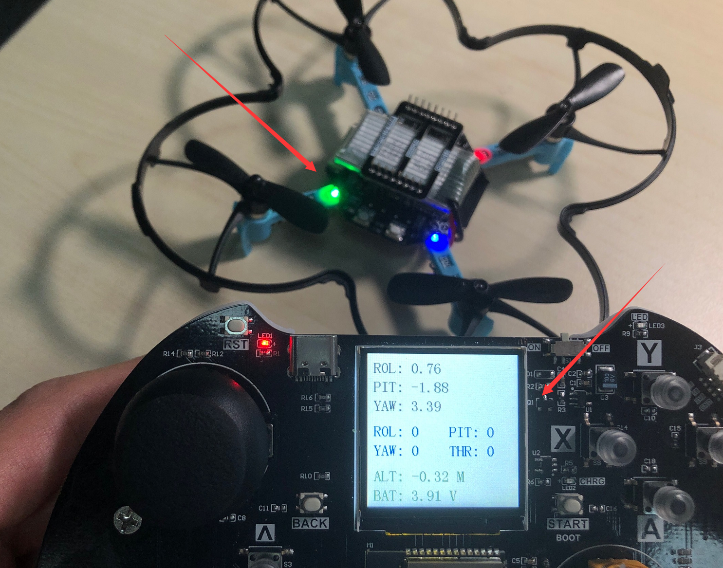

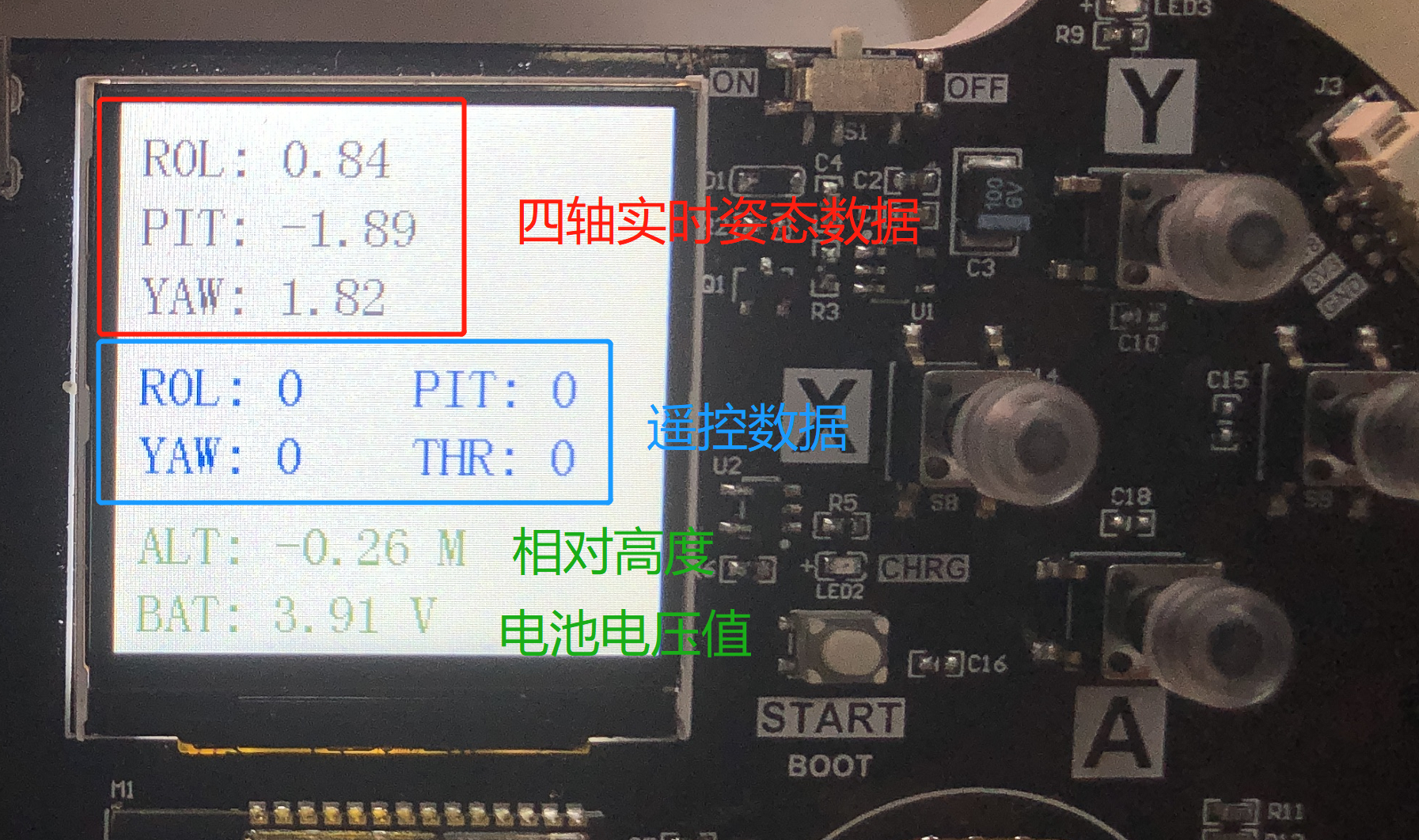

四轴飞行器的绿灯常亮表示成功连接。连接成功后手柄显示屏出现pyDrone发送的实时信息界面
fly
从上到下分别是四轴姿态数据、遥控器数据、相对高度、电池电压值(飞行电压比静止电压低一点,当飞行时电压低于3.1V为低电量)。

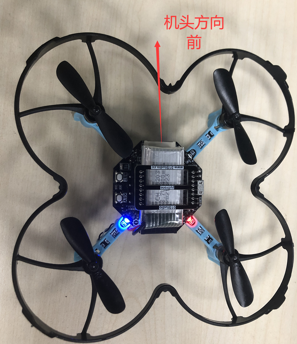

摄像头接口方向为机头方向。出厂代码默认为无头飞行模式。
