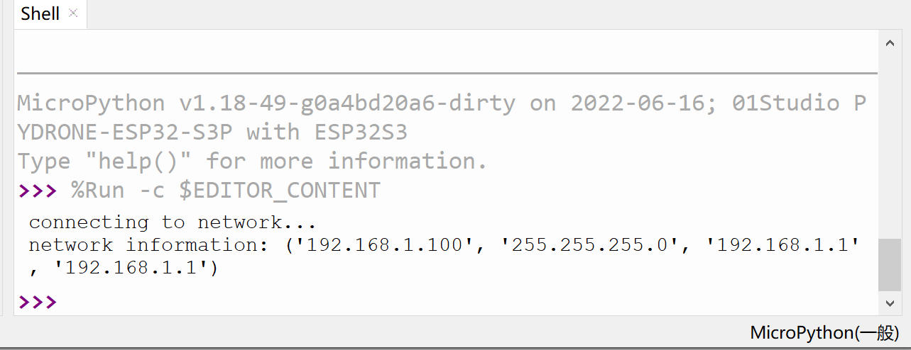

说明:编程实现连接路由器,将IP地址等相关信息打印出来。

运行程序,可以观察到成功连接路由器后后串口终端打印IP等信息。
