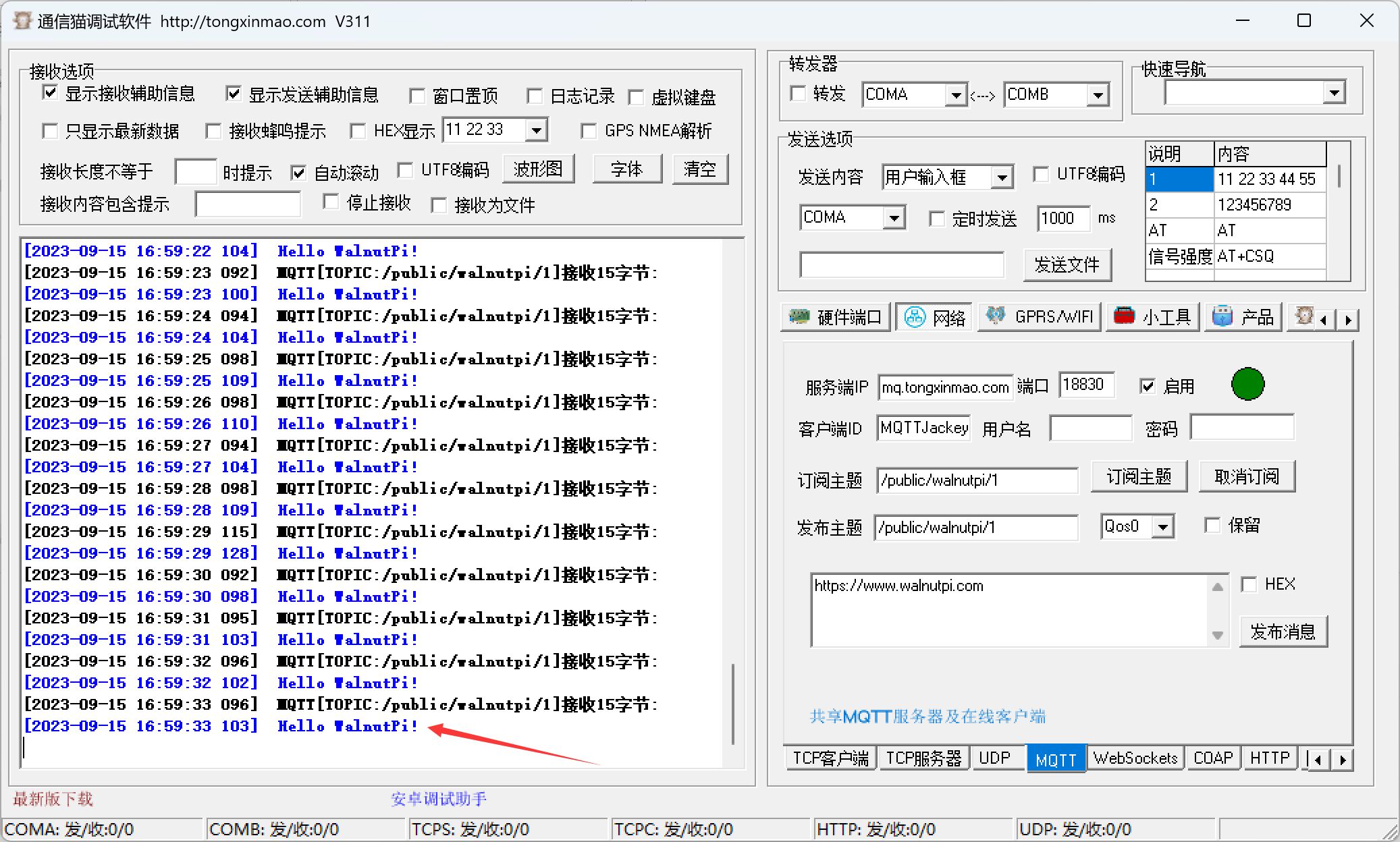

电脑打开 开发板资料包/01-开发工具/通讯猫MQTT助手 下的通讯猫软件,保证电脑是连接到互联网的:
mqtt5

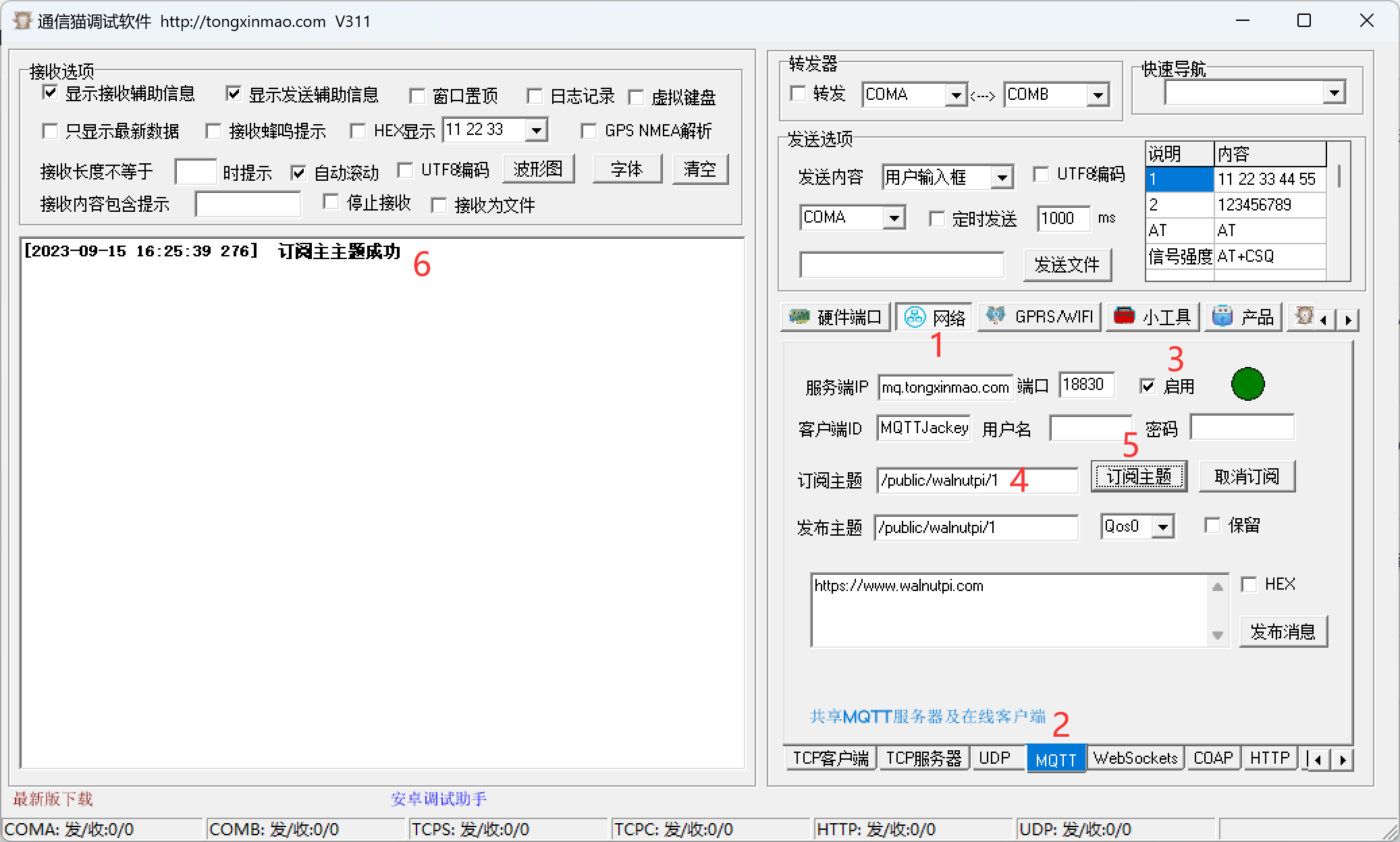

接下来是配置MQTT助手,按下图配置。
1、点击网络;
2、点击MQTT;
3、点击启动;

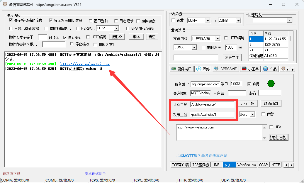

4、输入订阅主题,这里 填发送者的主题 “/public/walnutpi/1”;
5、点击订阅主题按钮,等待接收信息;
6、订阅成功后左边提示订阅成功。

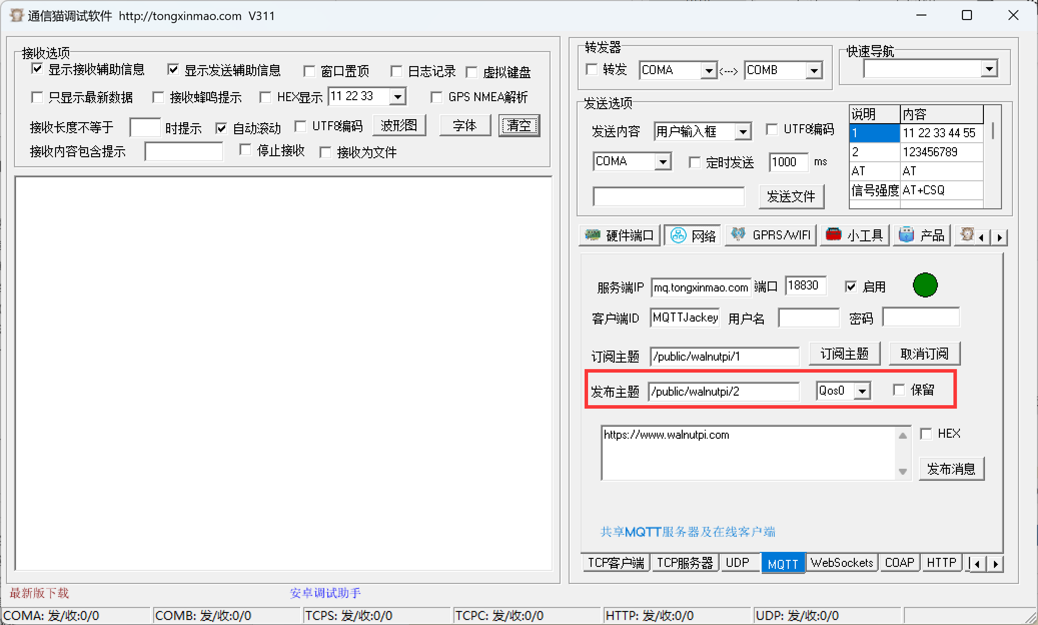

订阅者”代码测试方法跟“发布者”相反。在MQTT助手中发布主题修改为:'/public/walnutpi/2'。

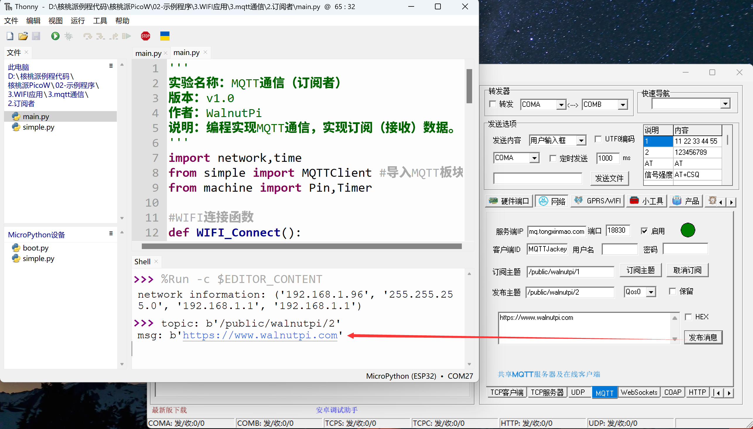

运行订阅者代码,可以看到Thonny IDE下方终端打印接收到的数据(实际是树莓派PicoW开发板接收到的数据)。
