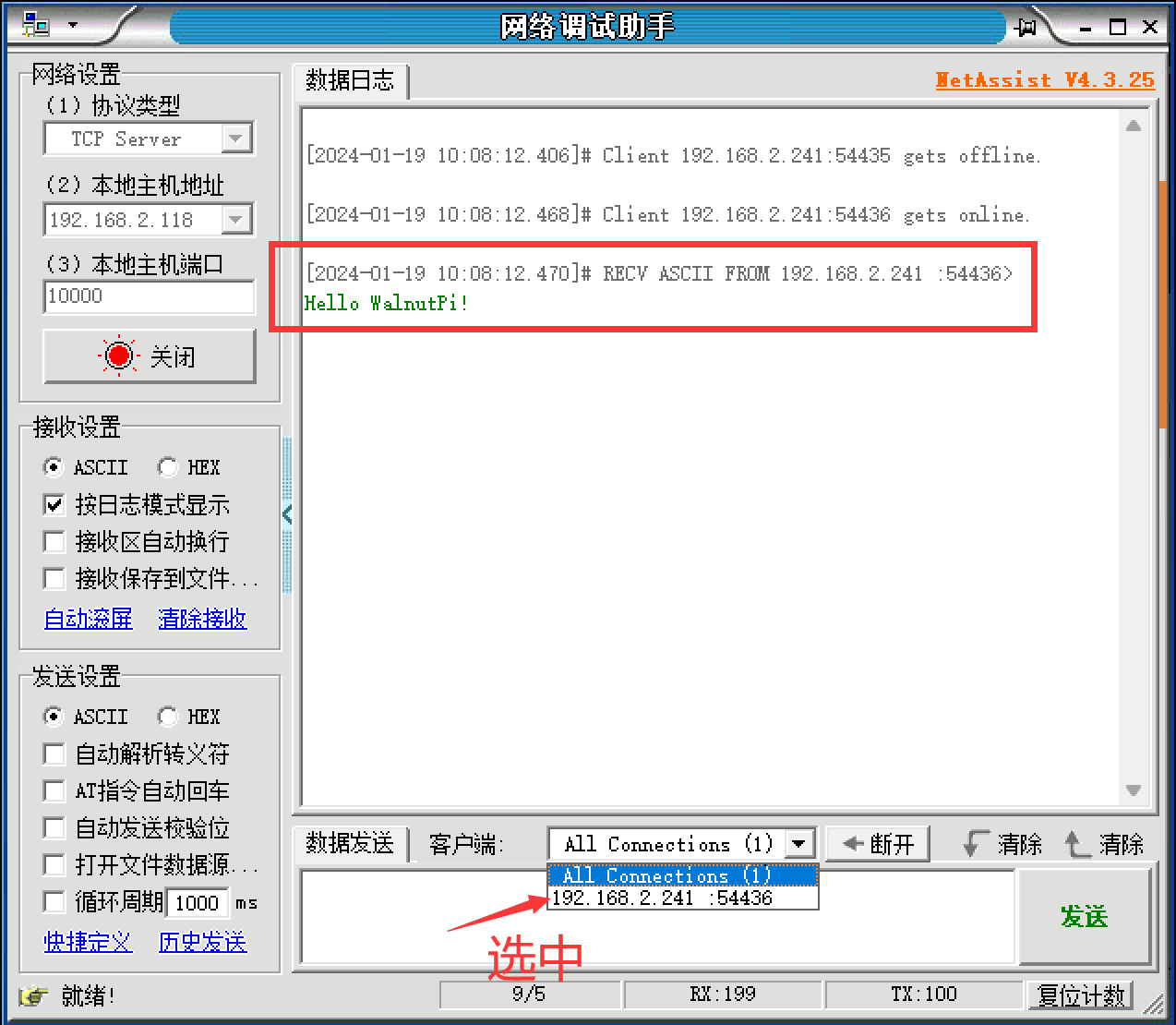

WIFI连接代码在上一节已经讲解,这里不再重复,程序在连接成功后建了Socket连接,连接成功发送‘Hello 01Studio!’信息到服务器。另外RTOS定时器设定了了每300ms处理从服务器接收到的数据。将接收到数据通过串口打印和发送给服务器。

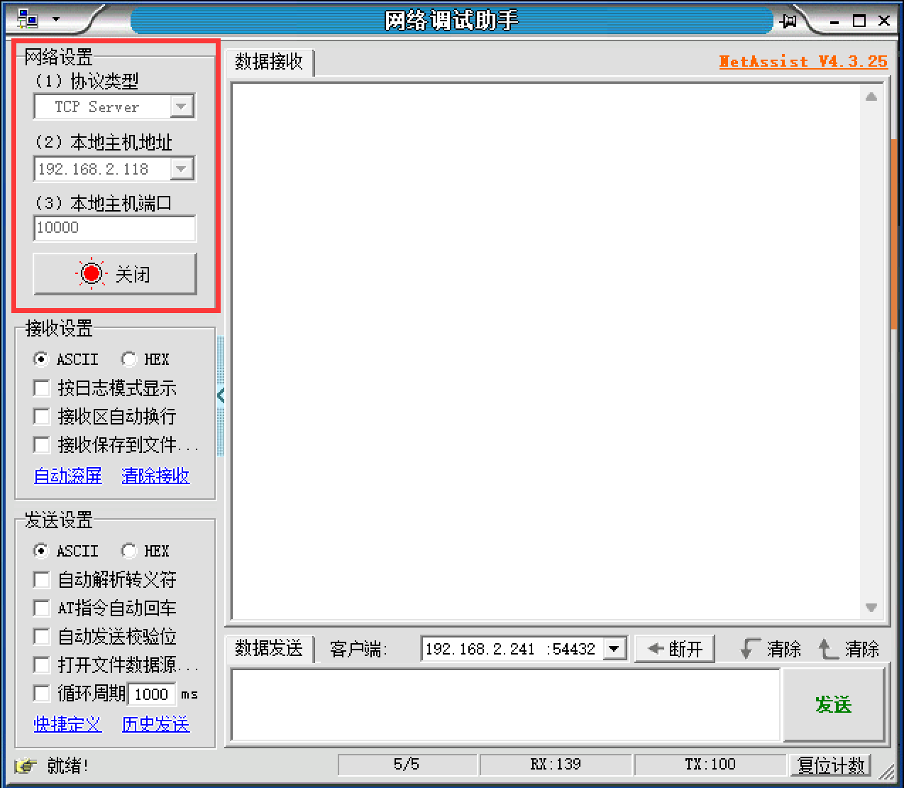

保证电脑和pyDrone在同一个网段下(通常是指连接在同一个路由器),同时最好关闭电脑防火墙。
电脑打开网络调试助手:
socket4
socket5
服务器IP和地址根据网络助手修改:

socket6

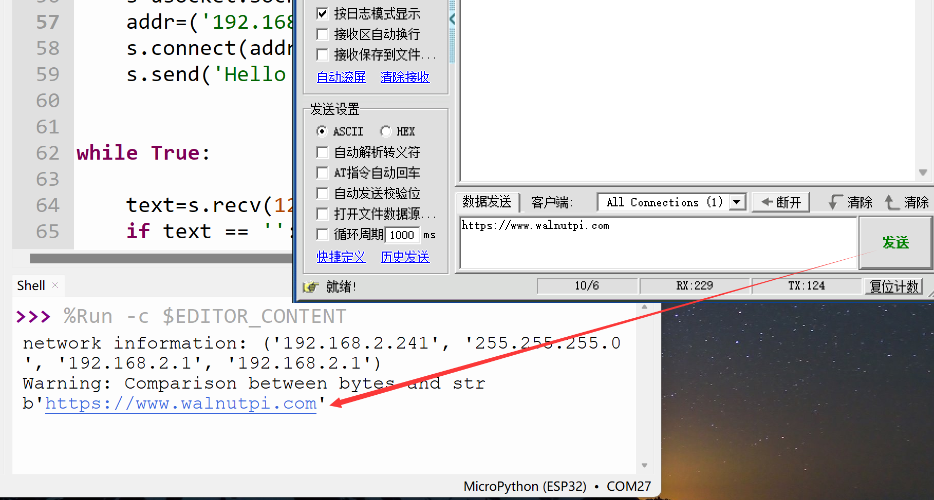

选中后我们在发送框输入信息 https://www.walnutpi.com , 点击发送,可以看到开发板的串行终端打印出来该信息,类型为字节数据。
