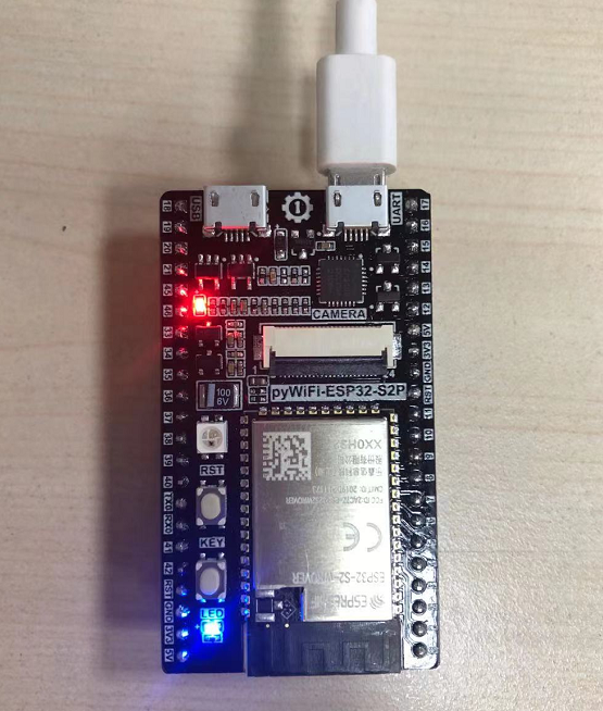

我们将pyWiFi-ESP32-S3开发板通过MicroUSB数据线连接到电脑,注意是接右边一个黑色小芯片上方的USB口。

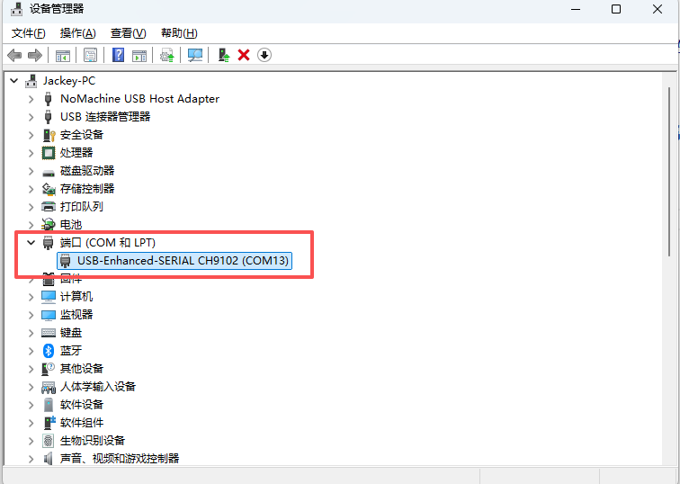

推荐使用Win10以上版本系统,一般情况下能自动安装驱动。鼠标右键点击 “我的电脑—属性—设备管理器” : 出现串口号说明安装成功,如下图所示。

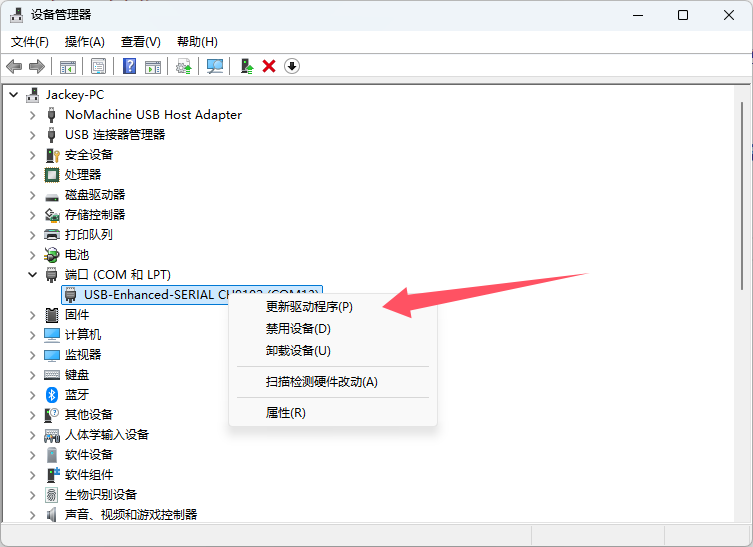

如果没有自动安装(通常是出现感叹号),可以点击右键 更新驱动:

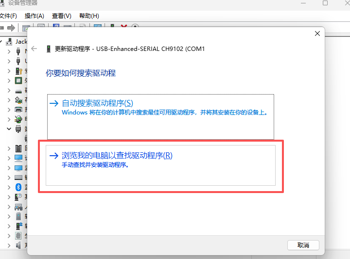

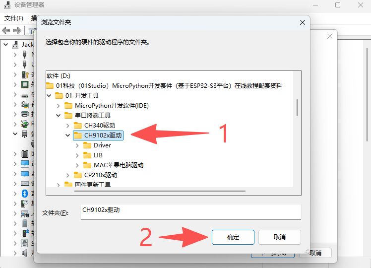

浏览计算机安装,选择路径是 开发板资料包--开发工具--串口终端工具--CH9102x驱动文件夹。

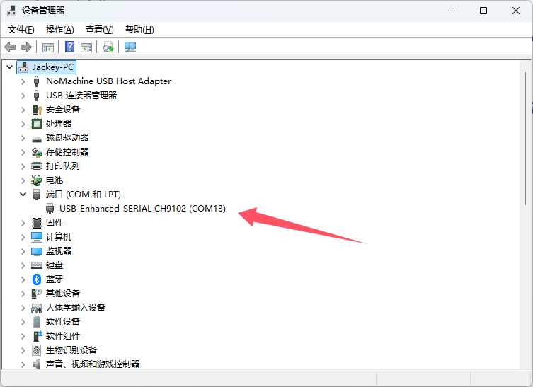

安装完成后,我们看到,原来的叹号消失,出现了一个COM13串口号。这个串口号不同的电脑会显示不同。
