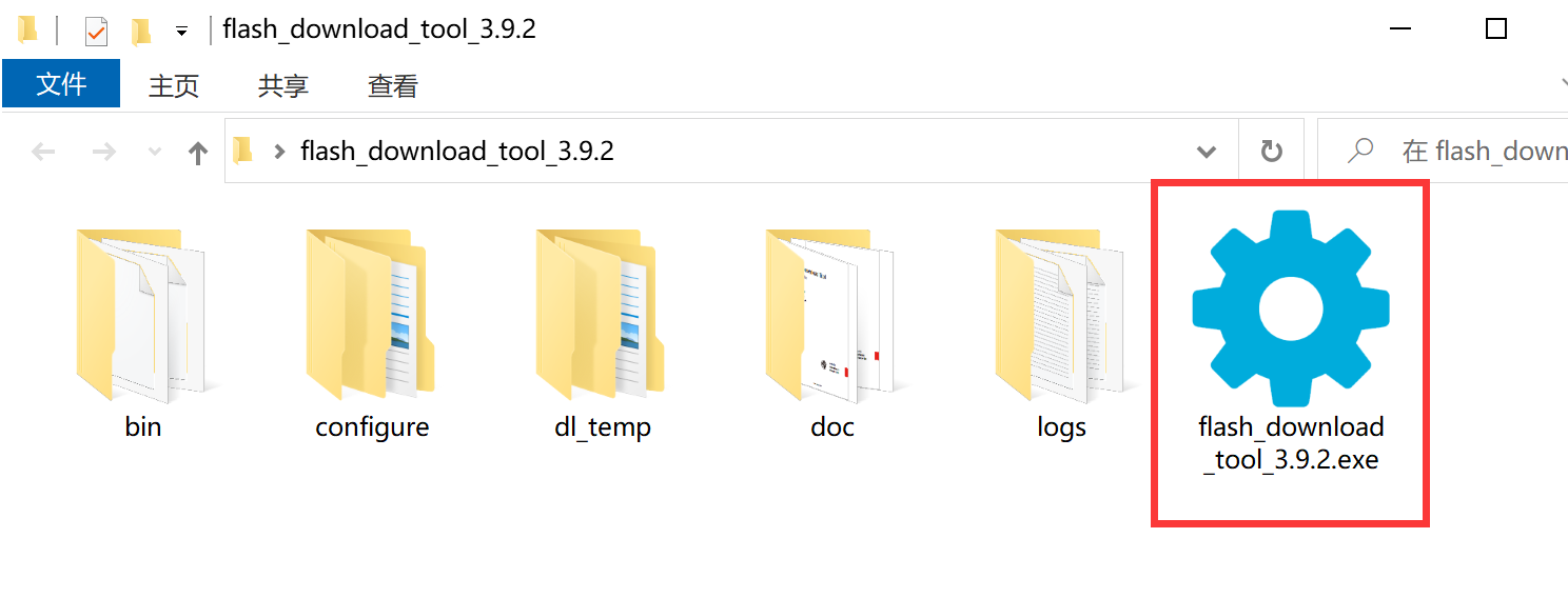

烧录固件使用上海乐鑫提供的官方软件烧录, 找到路径:pyWiFi ESP32-S3开发板资料包\01-开发工具\固件更新工具\flash_download_tools_v3.9.2 下的flash_download_tools_v3.9.2.exe软件,双击打开。

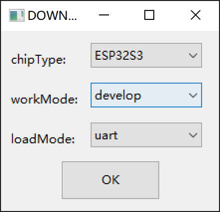

芯片选择ESP32-S3,develop开发者模式,uart模式然后点击OK :

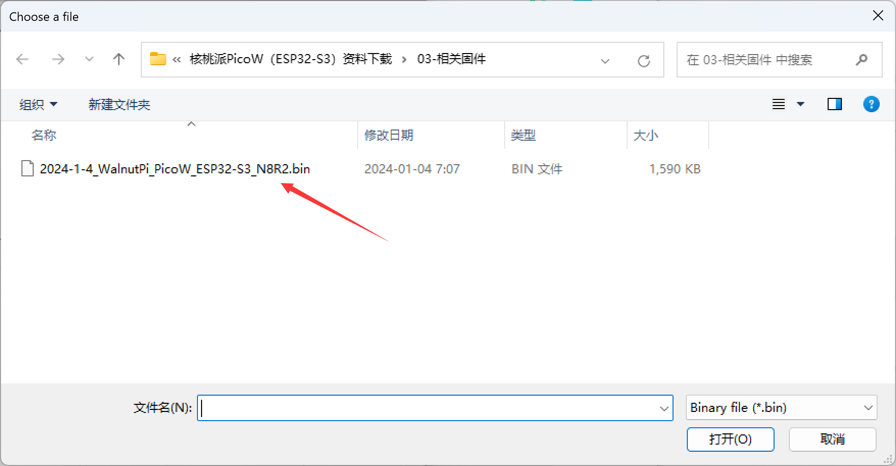

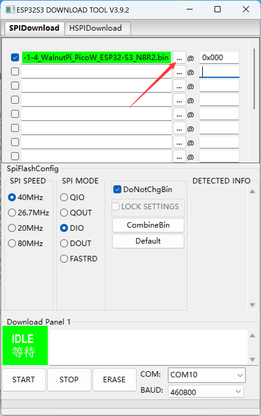

在箭头所示位置选择固件,固件位于资料包--相关固件文件夹下:
firmware_update2
firmware_update2

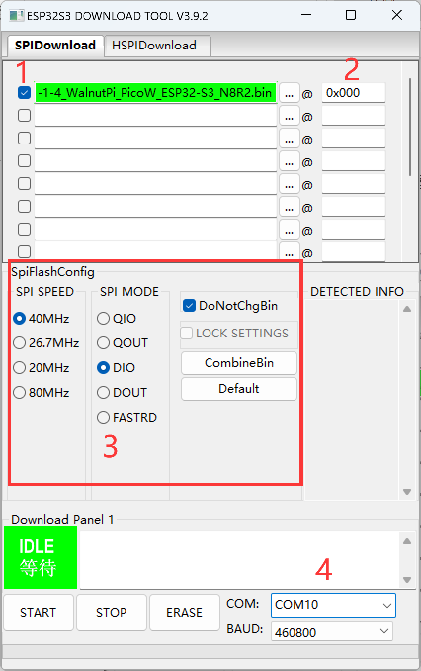

下载配置参考下图,下面几项是注意的地方:
1、务必勾选,未勾选也能下载但无法使用;
2、地址:0x000 ;
3、按图配置;
4、选择下载模式下自己电脑的COM号。
firmware_update2
firmware_update2
firmware_update2

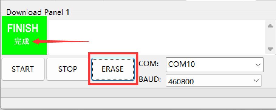

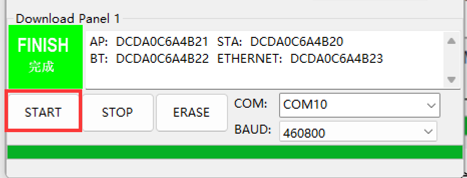

烧写完成后复位开发板生效。
