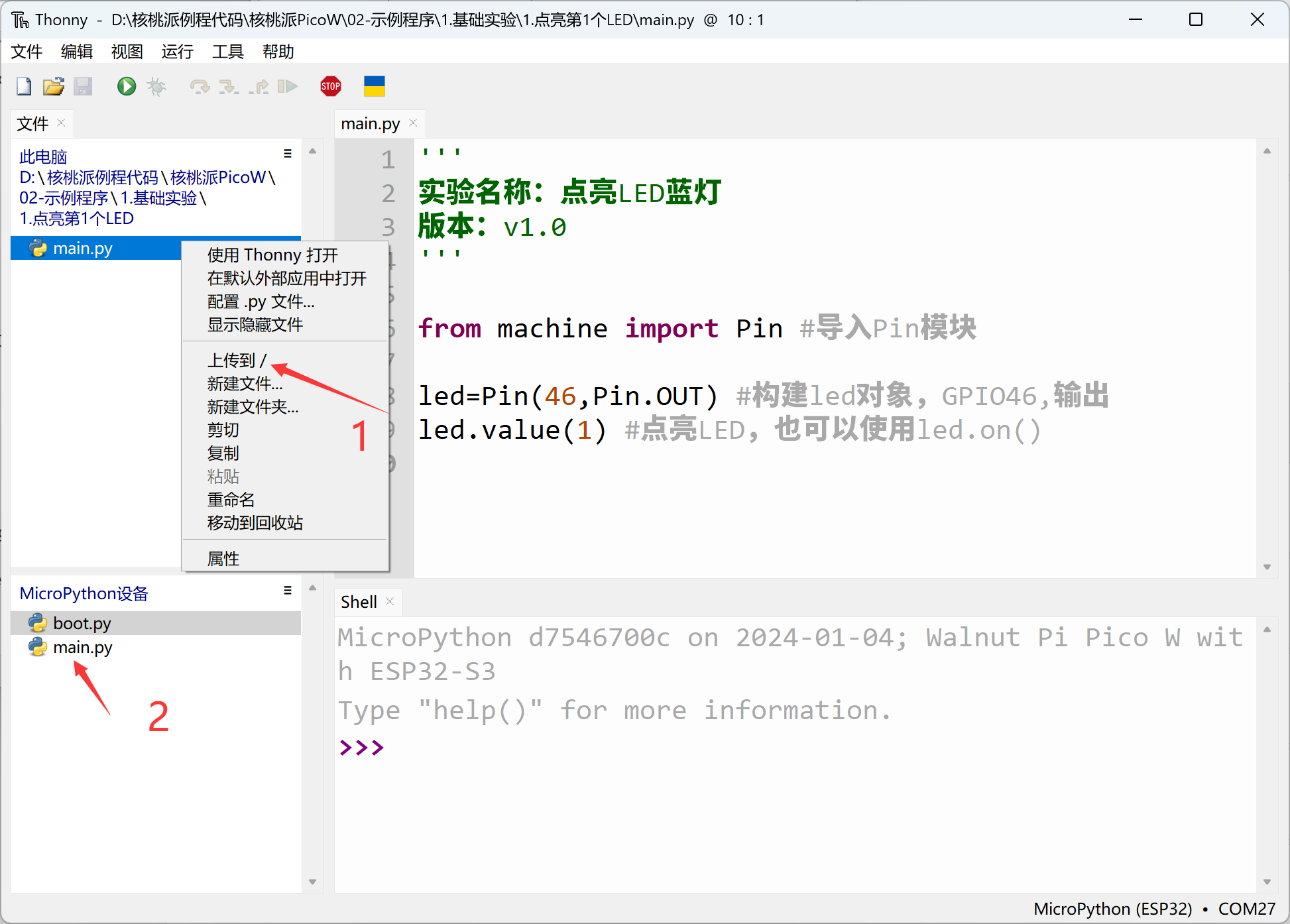

我们将LED例程的main.py发送到开发板:
run_offline

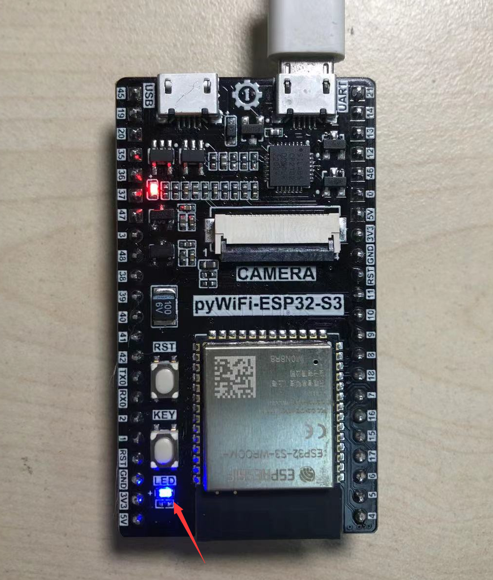

然后关闭IDE,按下开发板复位键,可以看到开发板每次复位后的蓝灯被点亮。代码实现了离线运行:
run_offline
