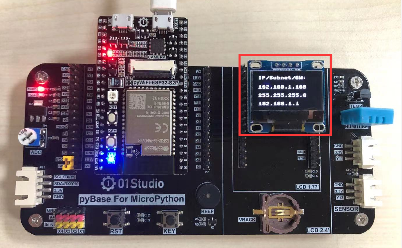

运行程序,可以观察到成功连接路由器后OLED显示IP相关信息:
connect

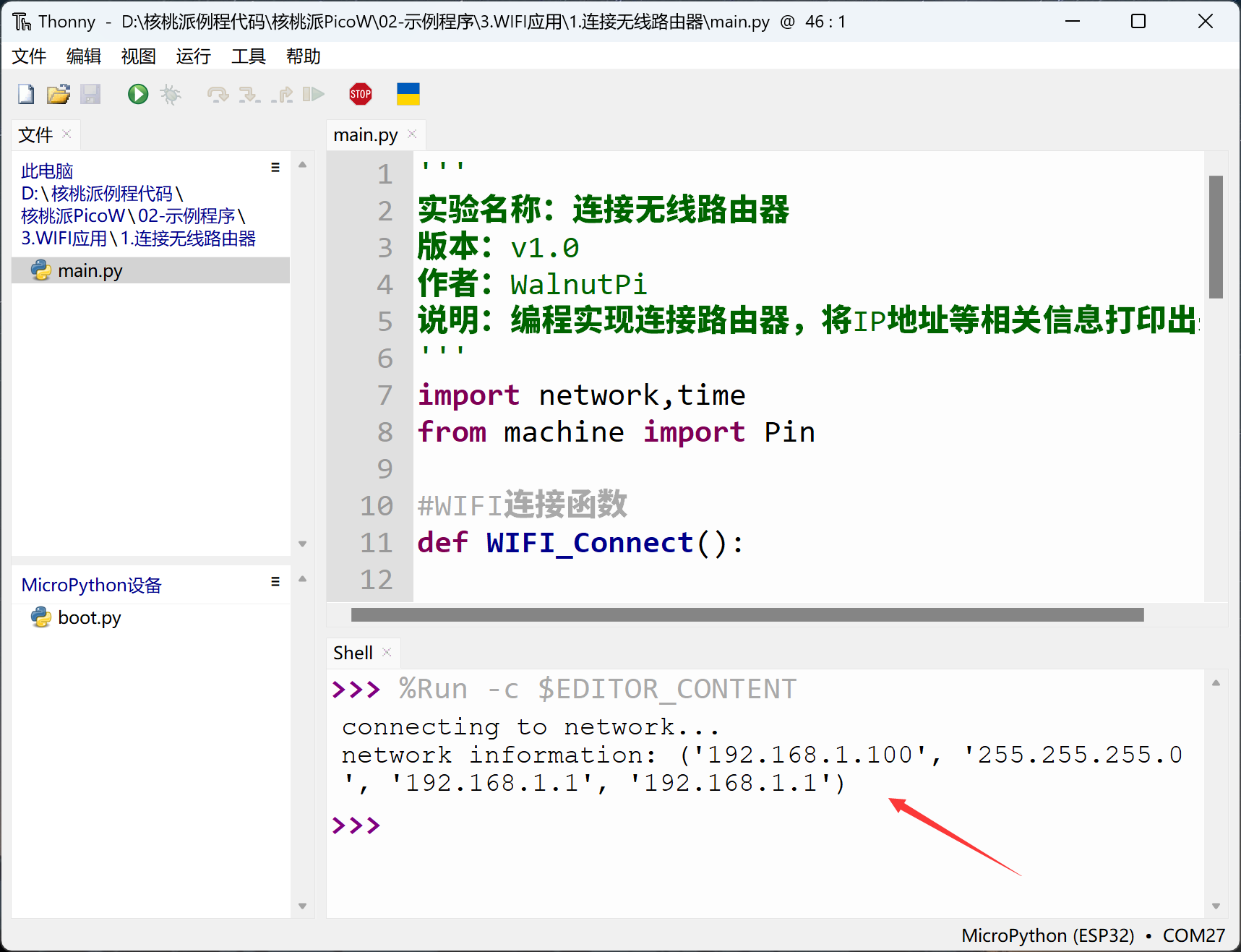

串口终端也打印了IP相关信息。
connect
