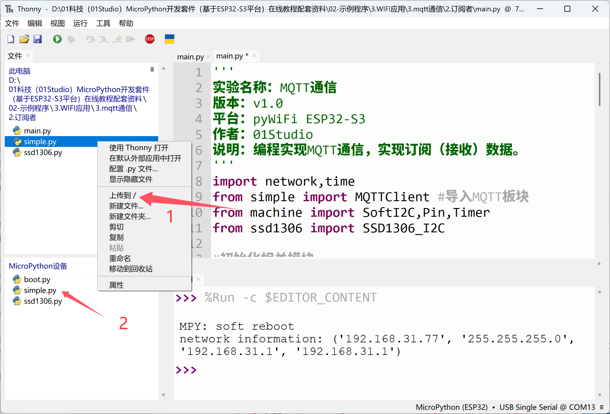

订阅者 subscribe​
实验名称:MQTT通信
说明:编程实现MQTT通信,实现订阅(接收)数据。
import network,time
from simple import MQTTClient #导入MQTT板块
#初始化相关模块
#WIFI连接函数
#LED点亮
#OLED数据显示(如果没接OLED,请将下面代码屏蔽)
oled.fill(0) #清屏背景黑色
return True
return False
#设置MQTT回调函数,有信息时候执行
print('msg: {}'.format(msg))
#接收数据任务
def MQTT_Rev(tim):
client.check_msg()
#执行WIFI连接函数并判断是否已经连接成功
if WIFI_Connect():
SERVER = 'mq.tongxinmao.com'
PORT = 18830
CLIENT_ID = 'pyWiFi-ESP32-S3' # 客户端ID
TOPIC = '/public/01Studio/2' # TOPIC名称
client = MQTTClient(CLIENT_ID, SERVER, PORT) #建立客户端对象
client.connect()
client.subscribe(TOPIC) #订阅主题
#开启RTOS定时器,编号为1,周期300ms,执行socket通信接收任务
tim = Timer(1)
tim.init(period=300, mode=Timer.PERIODIC,callback=MQTT_Rev)

订阅者测试​
订阅者”代码测试方法跟“发布者”相反。在MQTT助手中发布主题修改为:'/public/walnutpi/2'。
mqtt
运行订阅者代码,可以看到Thonny IDE下方终端打印接收到的数据(实际是树莓派PicoW开发板接收到的数据)。
mqtt
