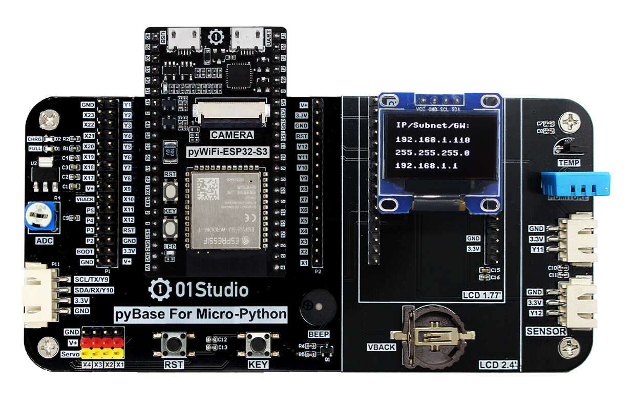

pyWiFi ESP32-S3 和 pyBase开发底板。

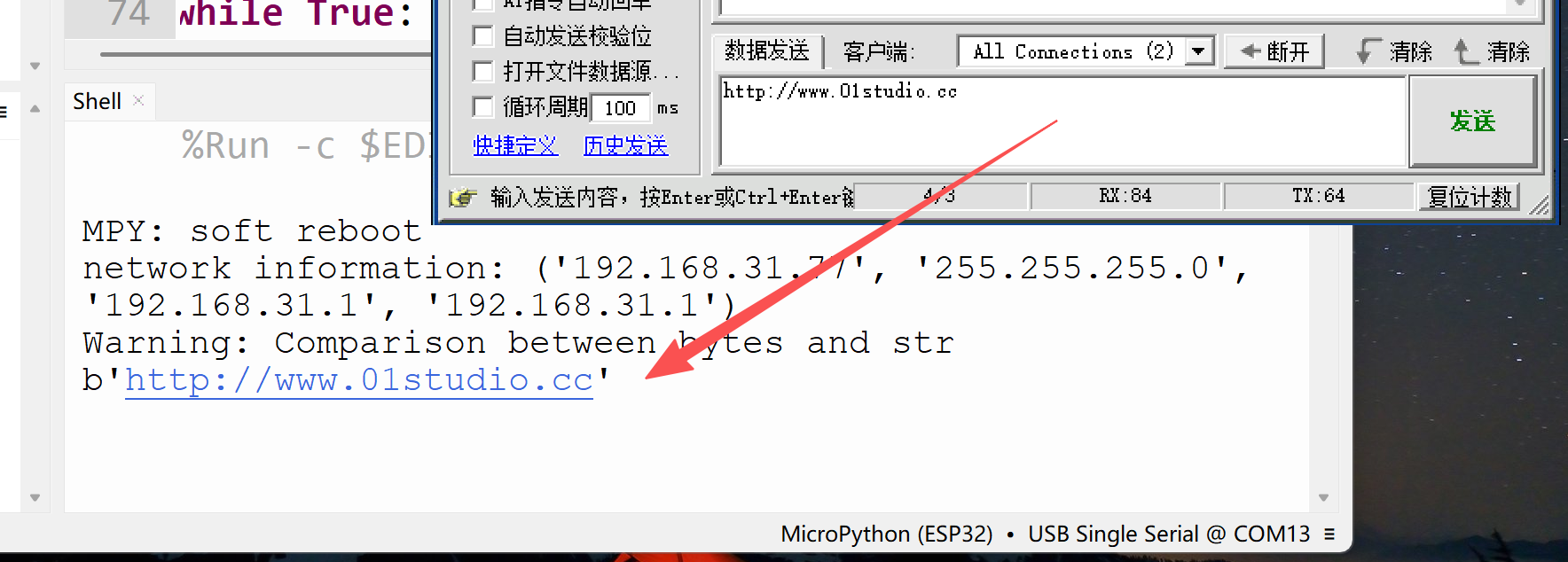

保证电脑和pyWiFi ESP32-S3开发板在同一个网段下(通常是指连接在同一个路由器),同时最好关闭电脑防火墙。
电脑打开网络调试助手:
socket4
socket5
服务器IP和地址根据网络助手修改:
addr=('192.168.1.115',10000) #服务器IP和端口
socket6
选中后我们在发送框输入信息 https://www.01studio.cc , 点击发送,可以看到开发板的串行终端打印出来该信息,类型为字节数据。
