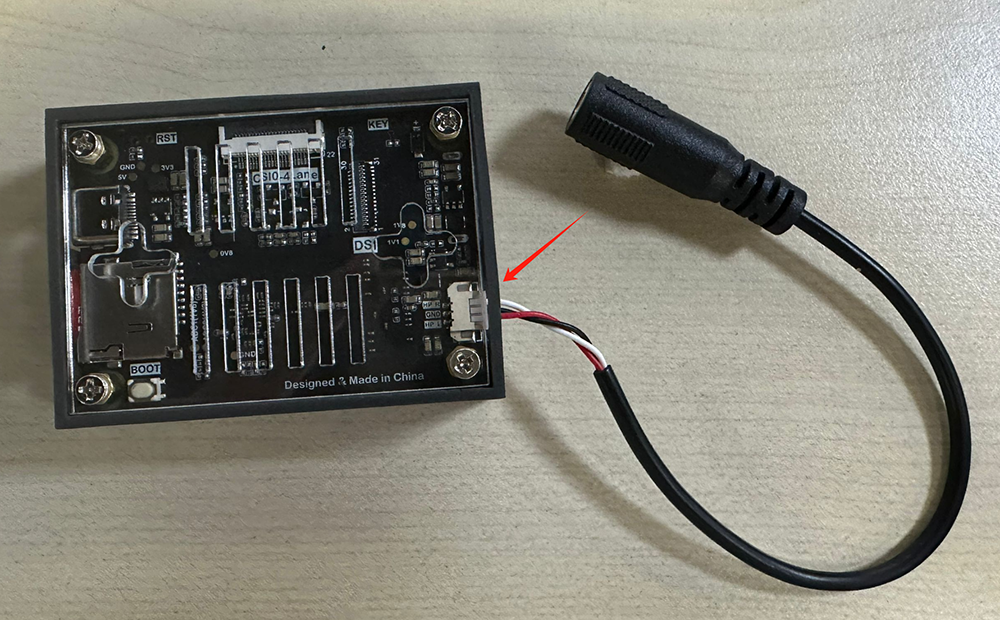

  • CanMV K230 mini
CanMV K230 mini需要搭配音频转接线使用。
audio_play
