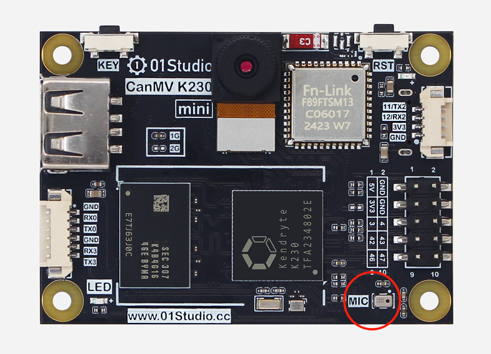

01Studio CanMV K230板载1路麦克风,可以用作音频输入(录音)。
录音并保存为wav文件。
01Studio CanMV K230开发板板载1个麦克风,连接K230主控的右路MIC输入(右声道)。

运行程序,对着K230上的麦克风说话:
  • CanMV K230
record
  • CanMV K230 mini
record
录音结束后可以看到在canmv u盘的sdcard根目录生成test.wav音频文件。
