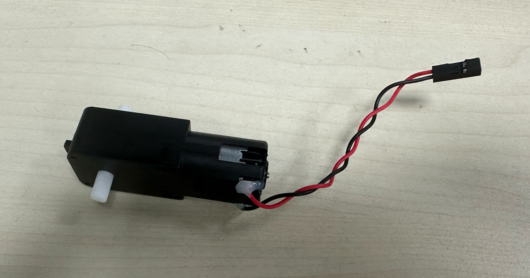

本机教程使用的直流电机为常用的TT马达,2个引脚,支持正转和反转,常用于智能小车等场景。

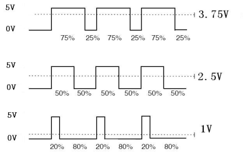

直流电机本质通过2个引脚施加电压控制正反转,通过PWM调速。下图是一个电压为5V在不同占空比下等效电压示意图。占空比越大,等效电压越高,电机转动速度就越快。

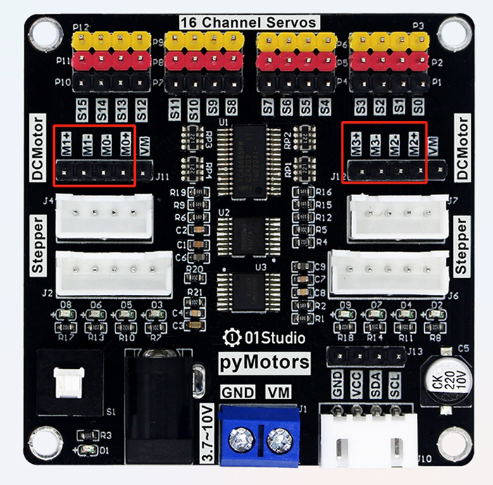

小车使用的pyMotors电机模块最大支持4路直流减速电机。M0到M3接口,+表示正,-表示负。

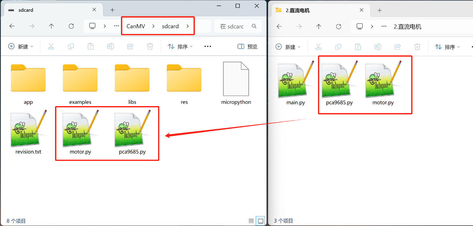

运行前需要将 motor.py和pca9685.py 文件发送到CanMV U盘 sdcard根目录。

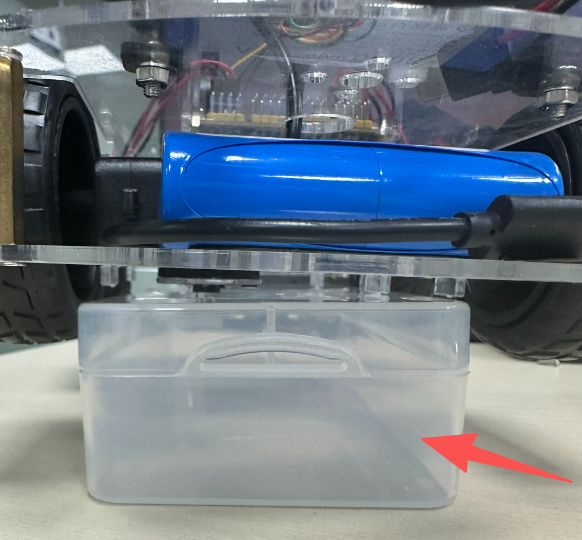

调试技巧​

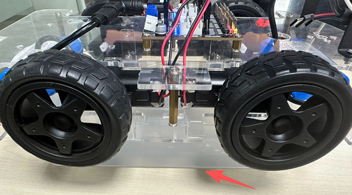

为了方便调试,避免电机转动导致小车跑动,可以在小车底盘下方放置一个尺寸合适的盒子,将轮胎撑起,然后做相关调试。
motor
motor
将资料包示例代码配套的 motor.py和pca9685.py 库文件发送到CanMV U盘 sdcard根目录。

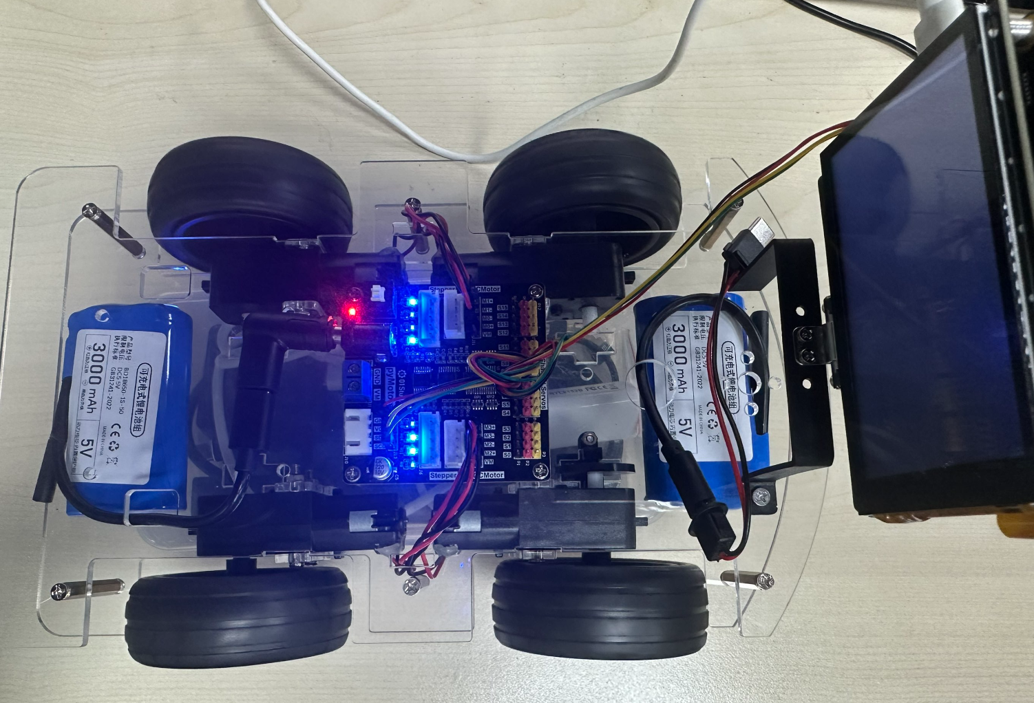

运行代码,可以看到小车的4个轮子前进,后退,停止。
