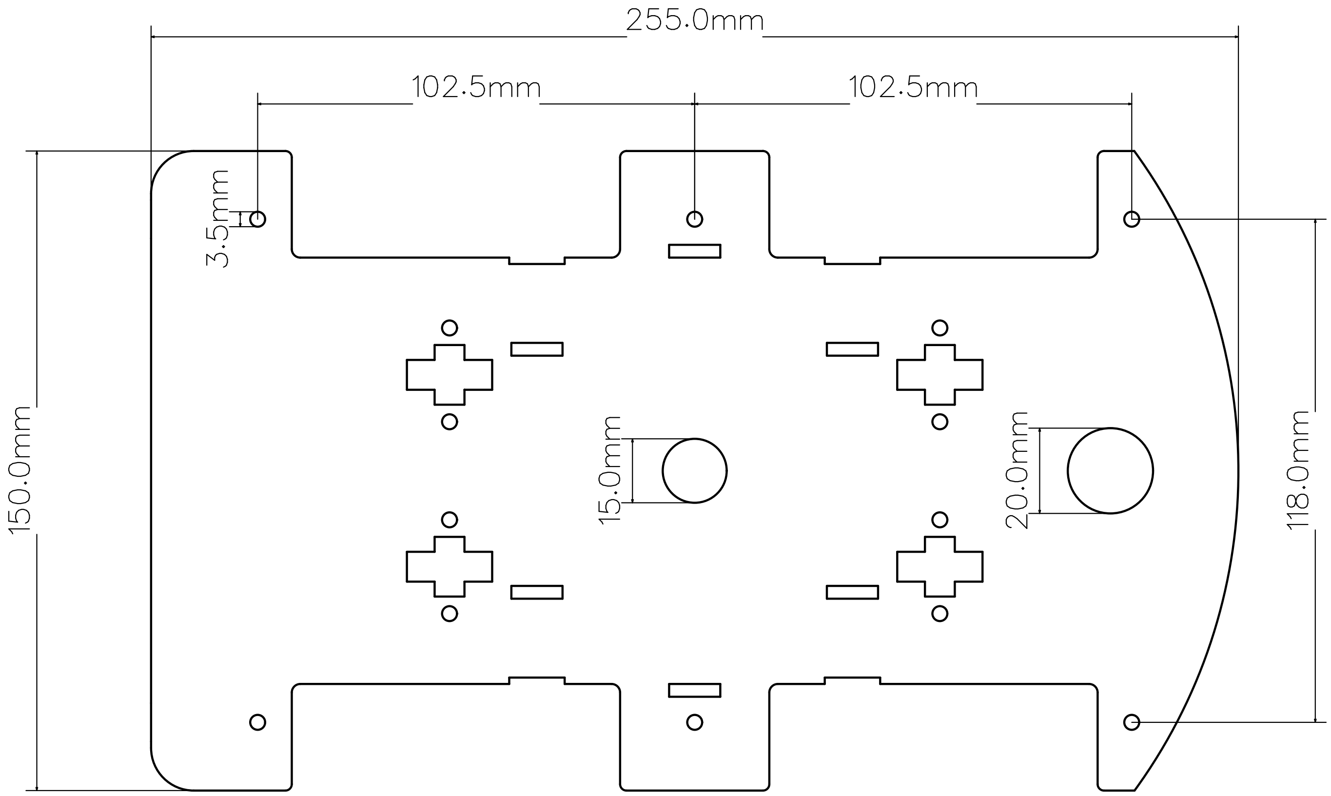

尺寸长宽: 255x150mm , 高度取决于开发板类型
重量650g (不含开发板)

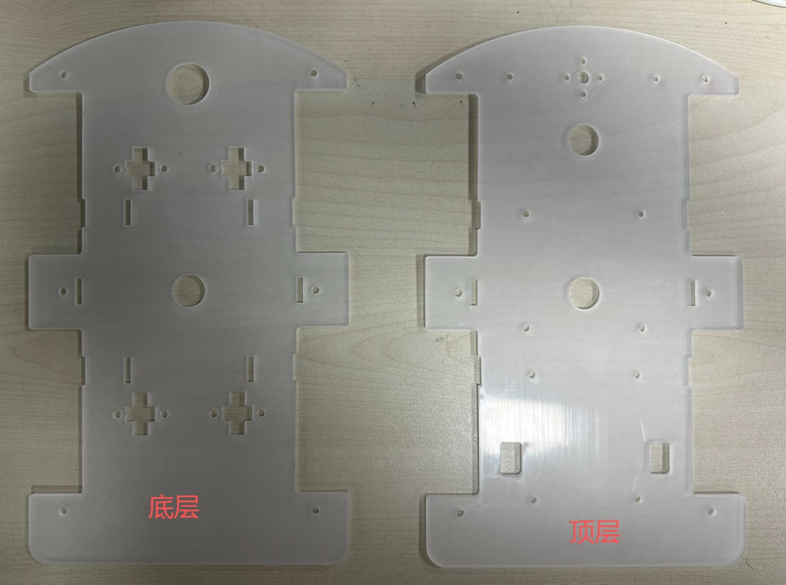

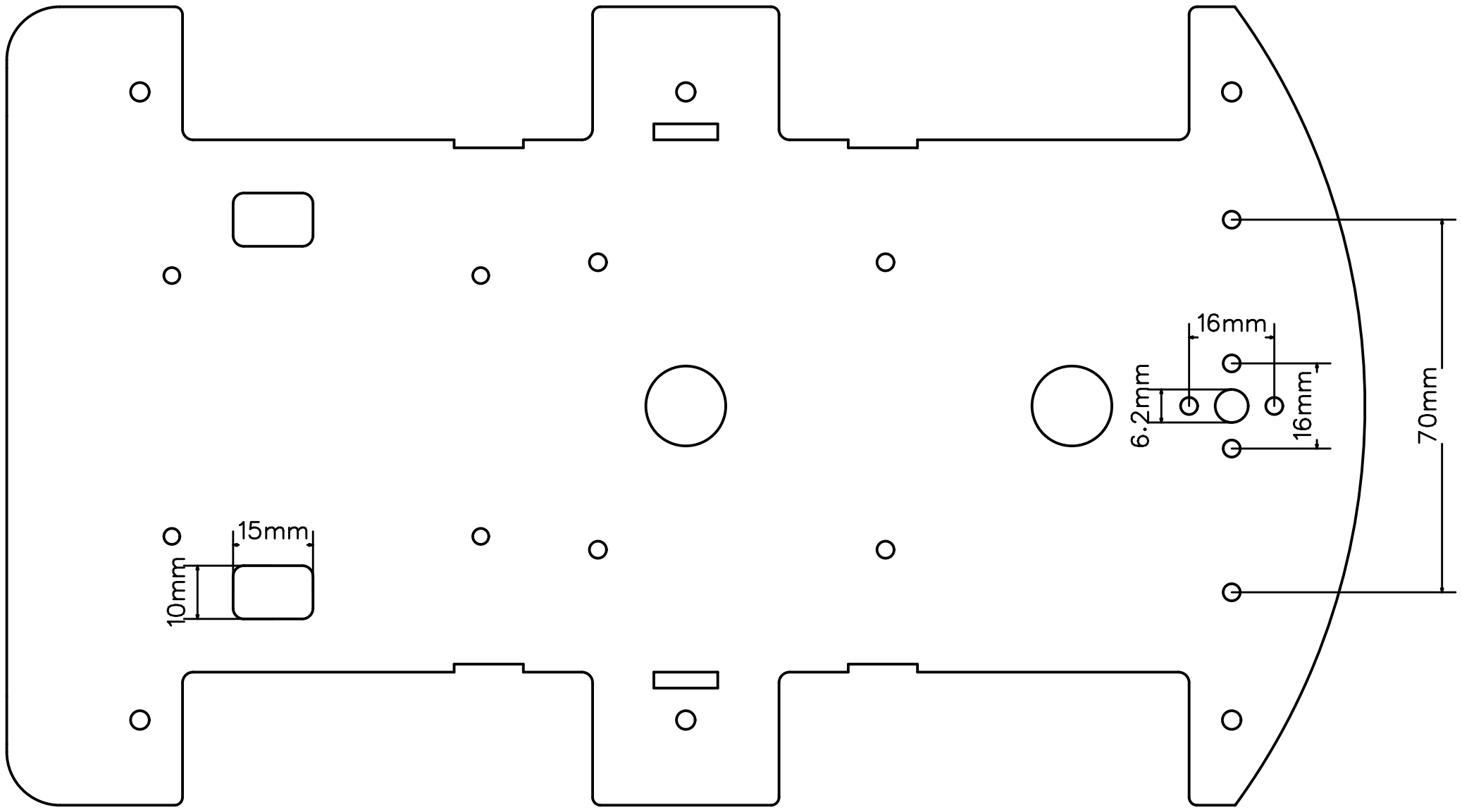

尺寸图​
  • 底层
intro
  • 顶层
intro

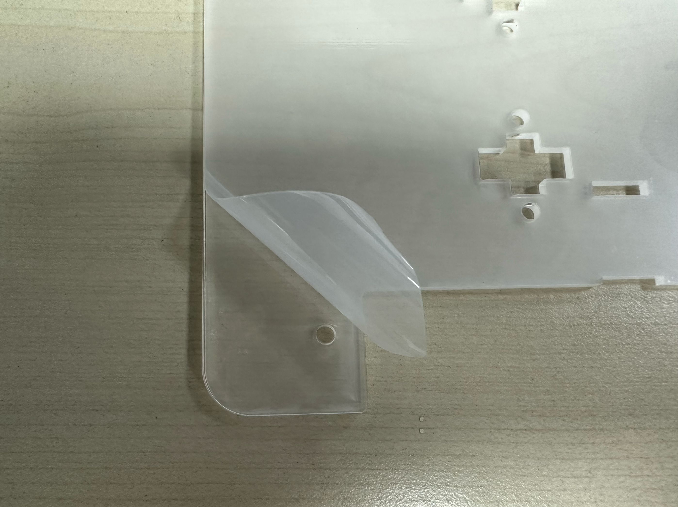

将亚克力保护膜撕开。
intro

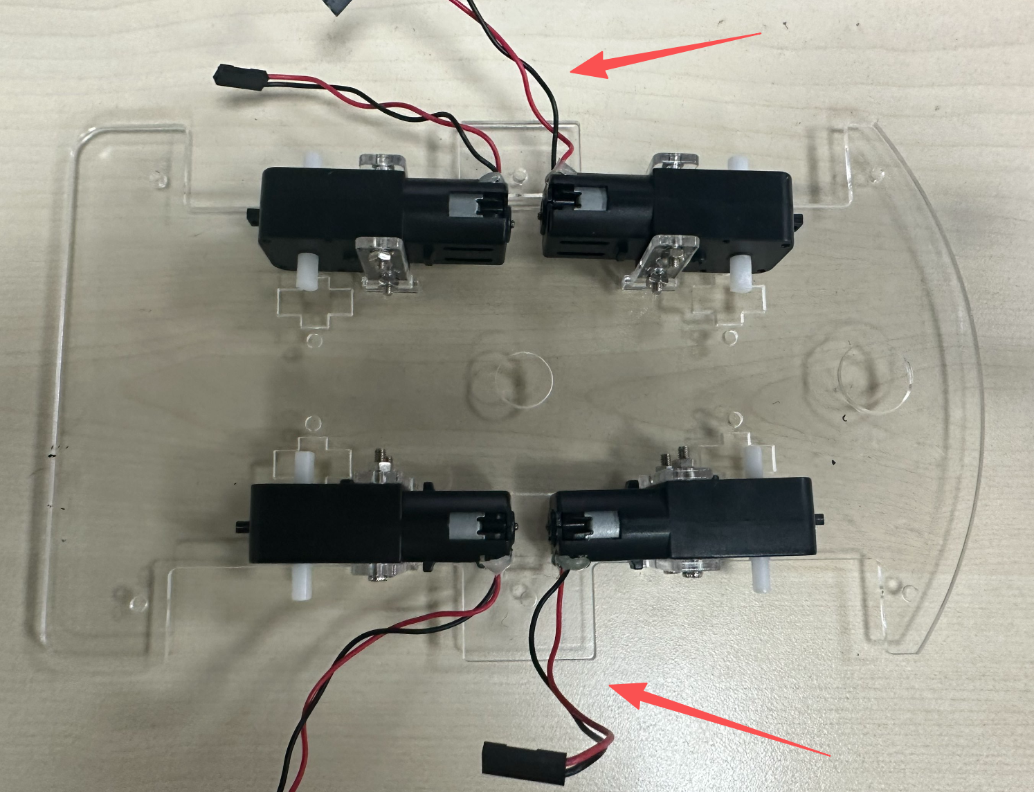

先使用底层亚克力板,将2个电机固定柱从底层的底部往上插入。
intro

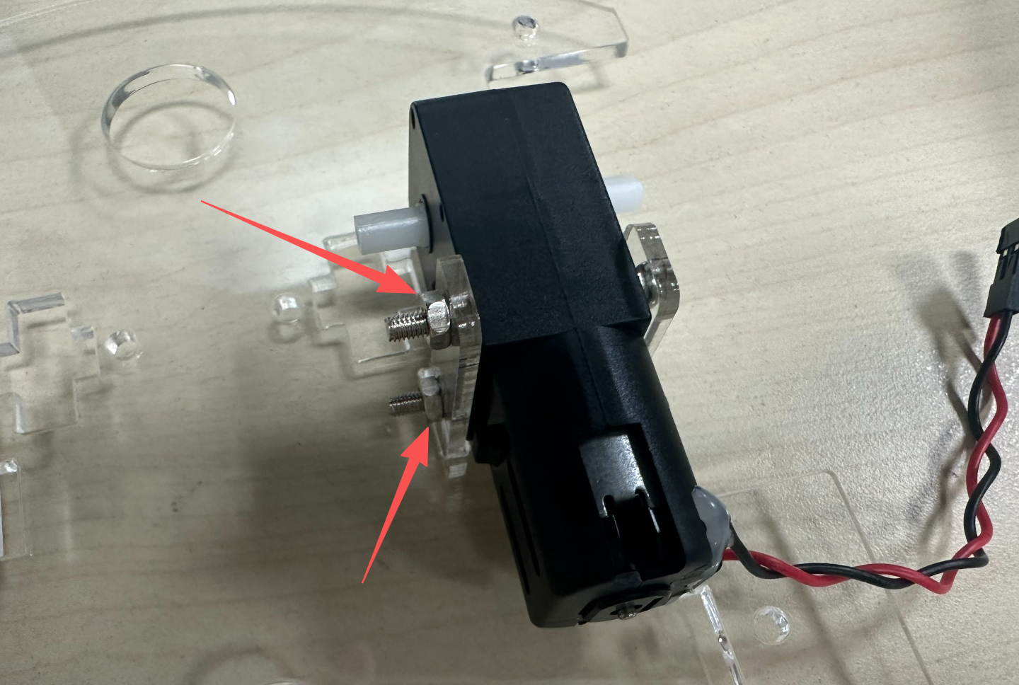

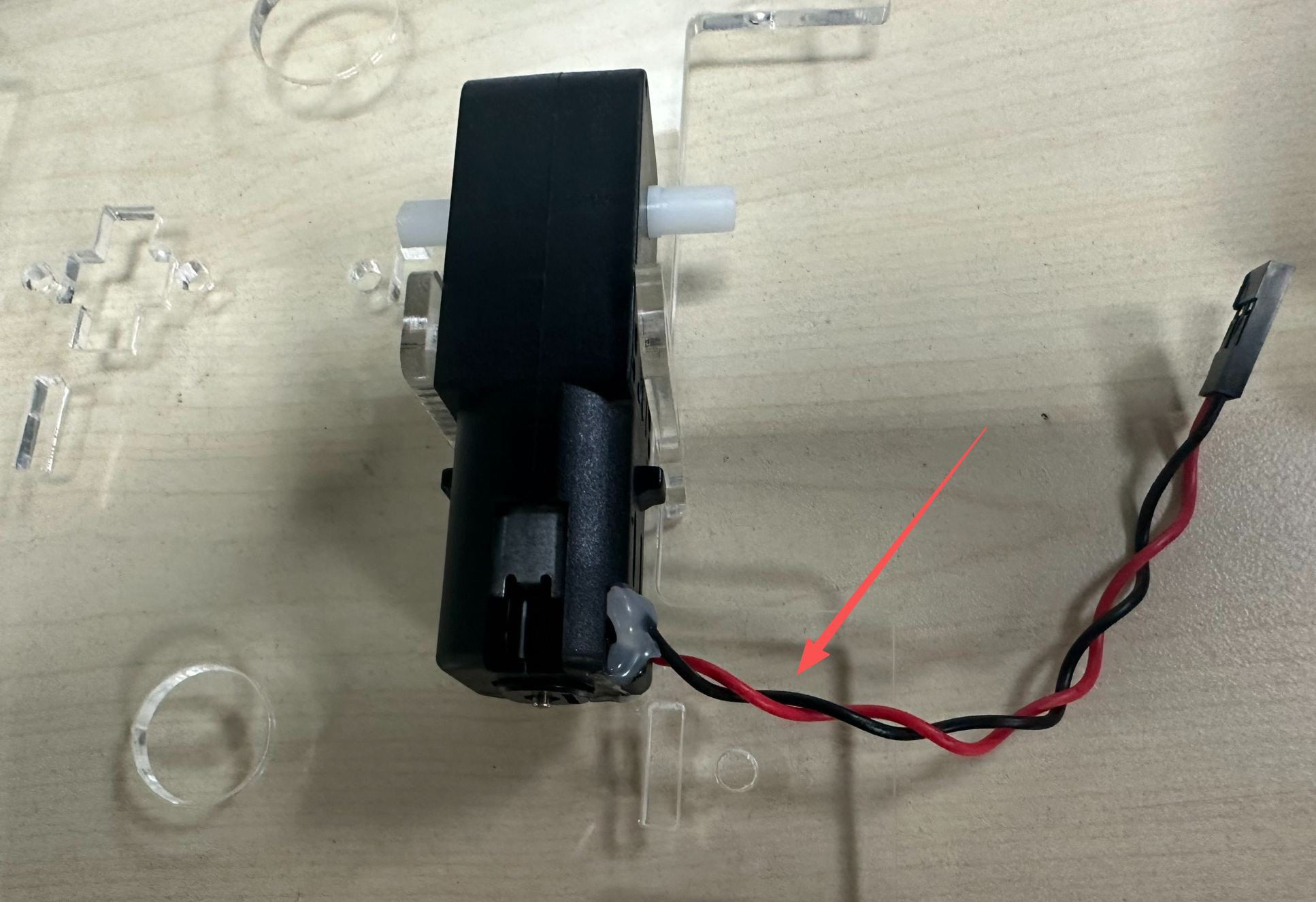

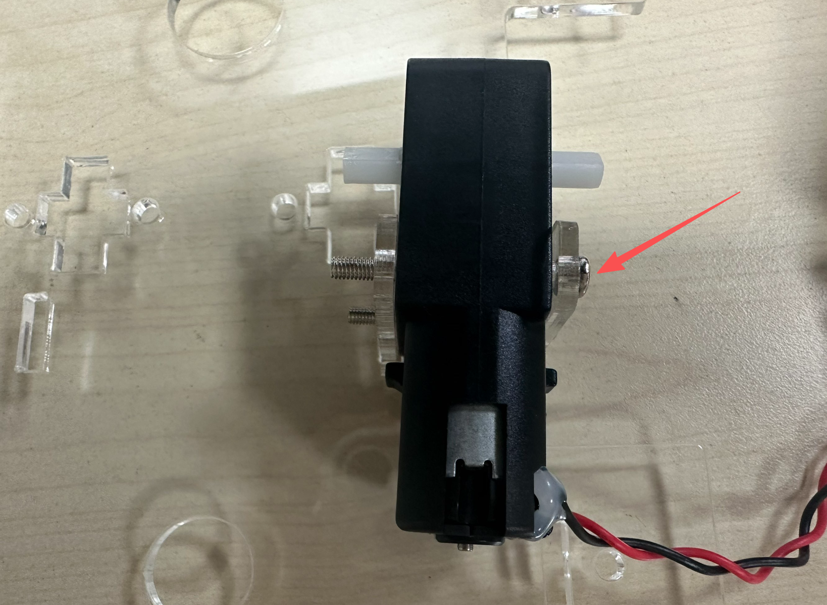

放进电机,注意焊接引线朝外。
intro

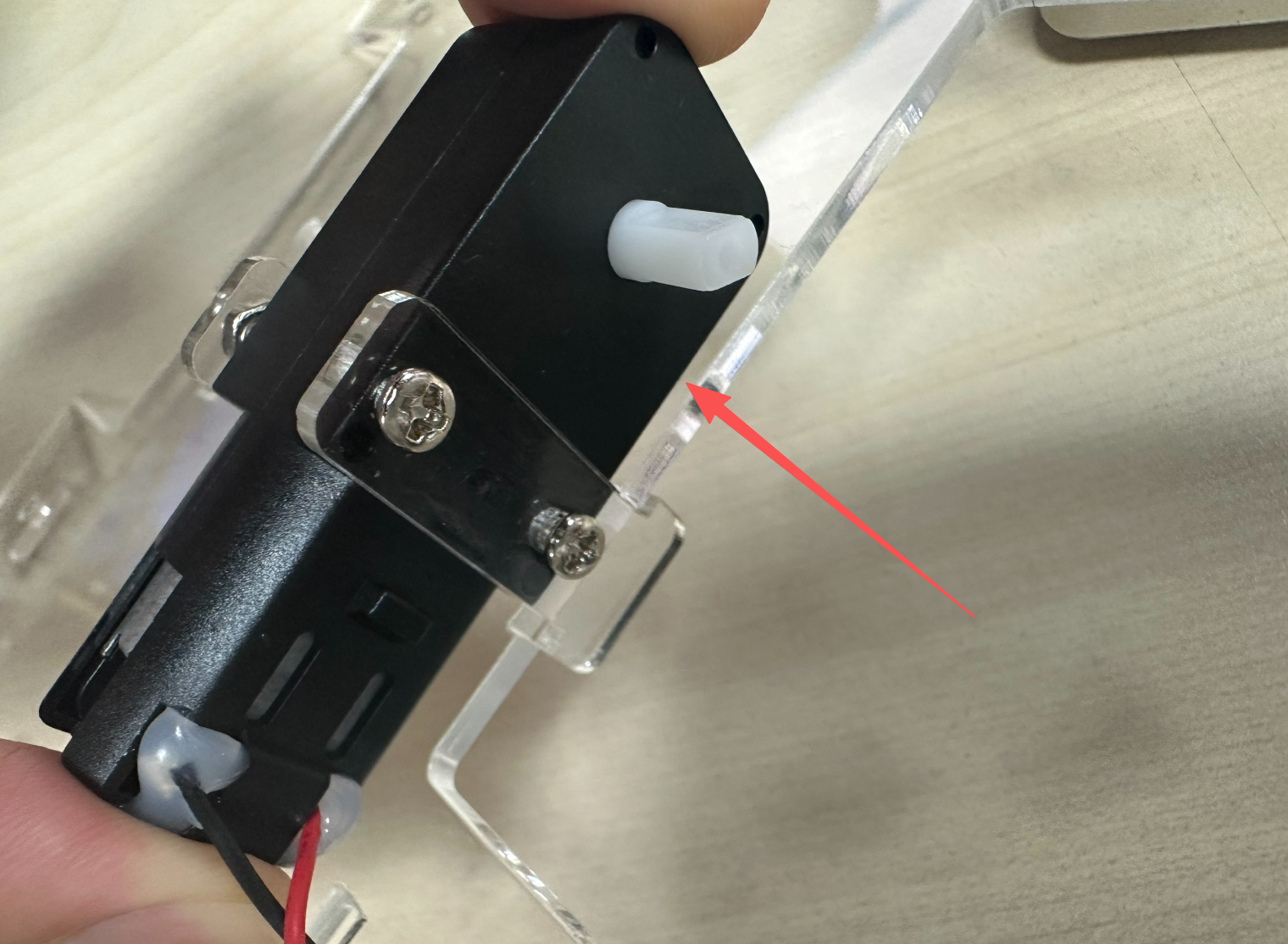

将2个长螺丝从外侧插入,穿过电机固定柱和电机孔。
intro
使用螺母在内侧拧紧固定。
intro
安装电机后如感觉有点松动属于正常现象,不影响行驶使用,想紧一点的话可以在电机和亚克力底板接触面垫个纸片或贴个胶布(双面胶)再装电机。
intro

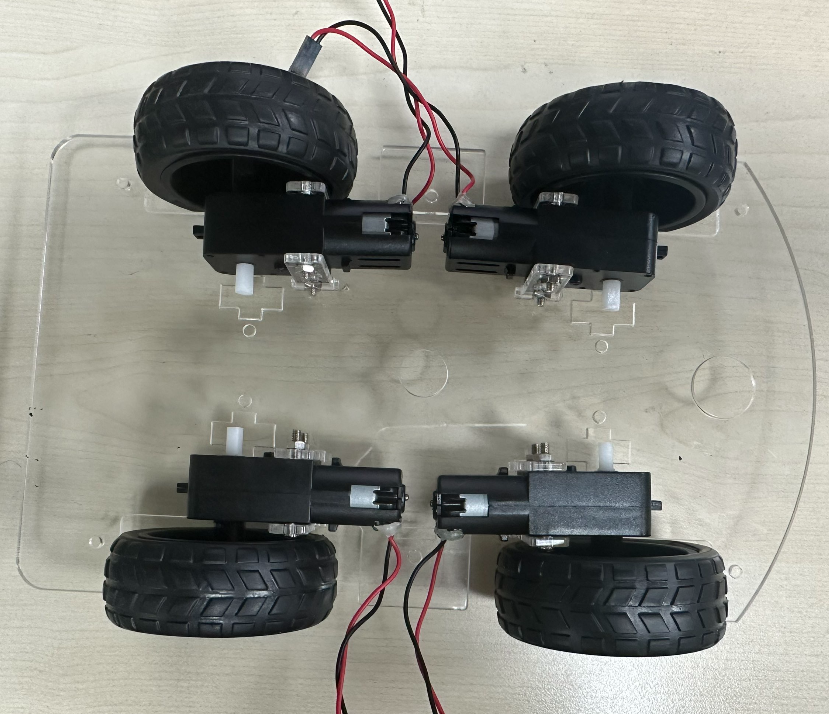

使用同样的方法将4路电机组装好,注意引线焊接处均朝外。
intro

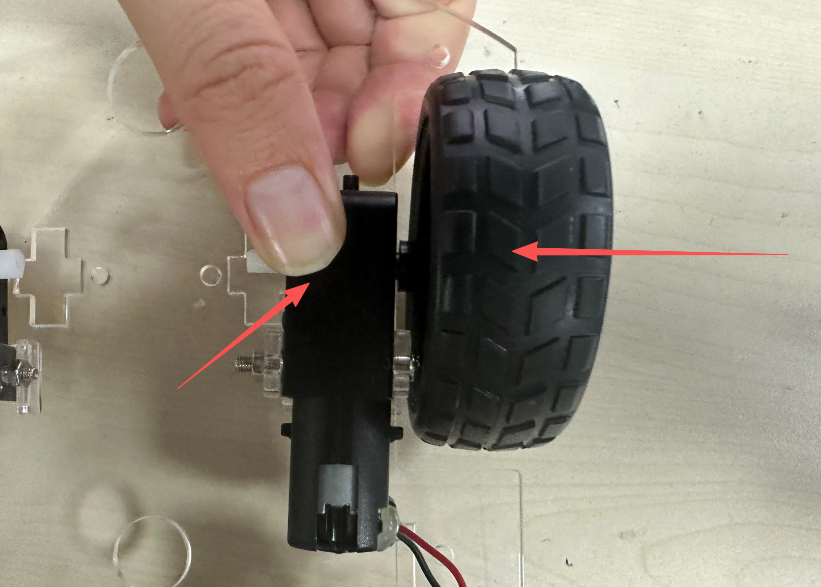

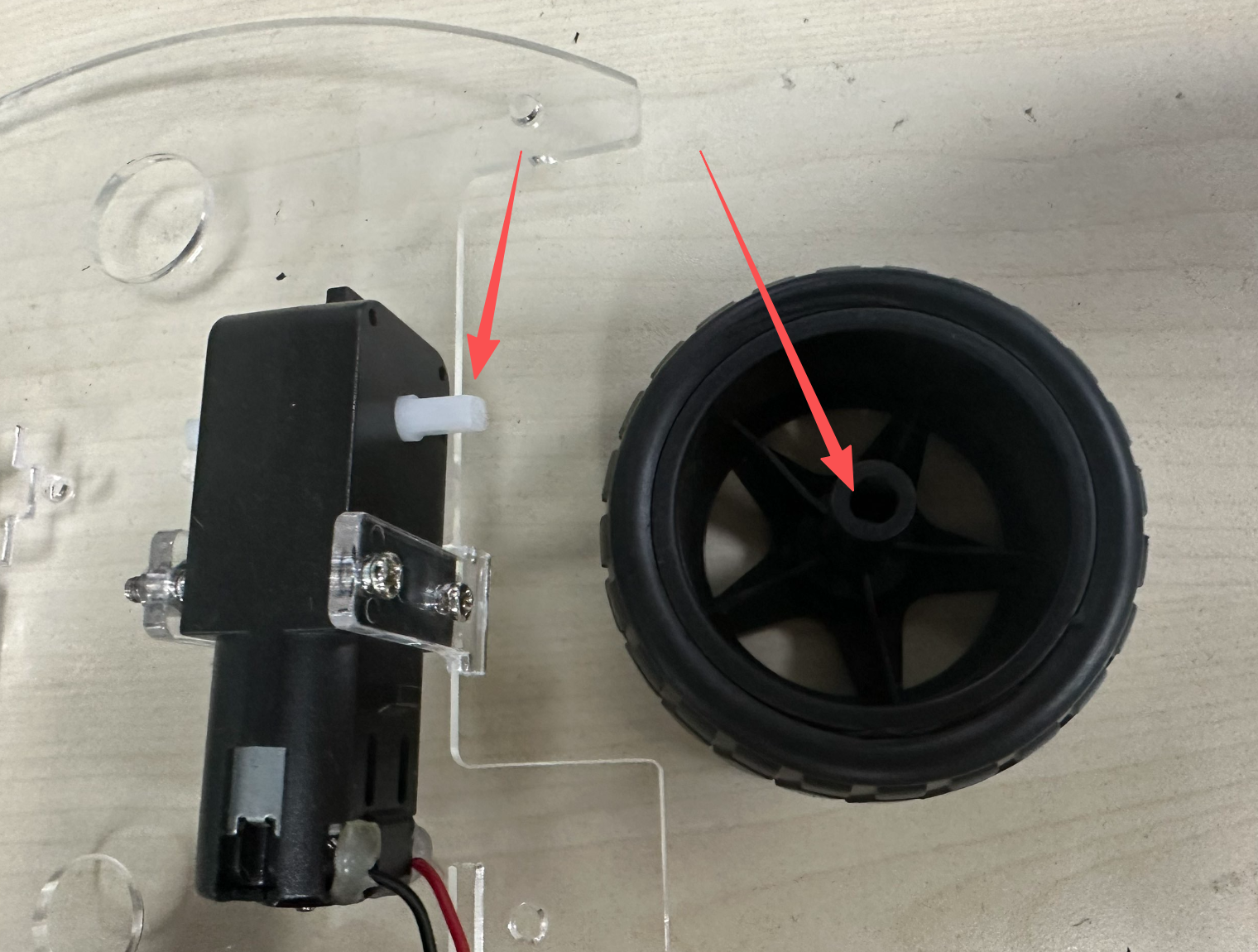

轮胎​
接下来安装轮胎,电机和轮子是长条形TT接口,务必对准后方可以插入。
intro
轮胎安装时请用手指将电机和底盘按紧,避免插入过程损坏固定柱导致松动。
intro
用同样方法将4个轮胎组装好。

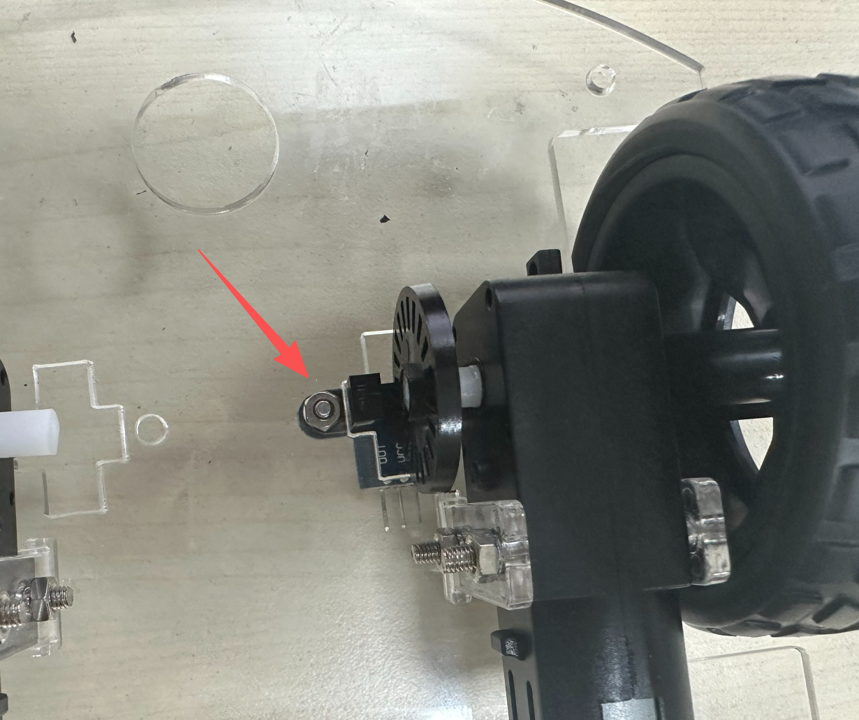

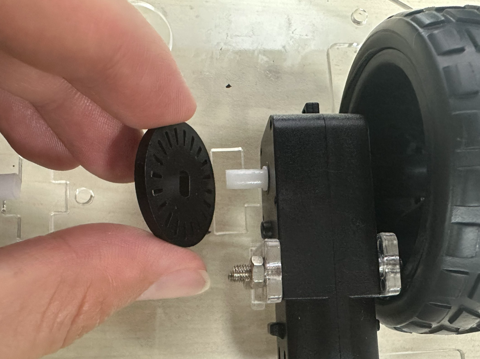

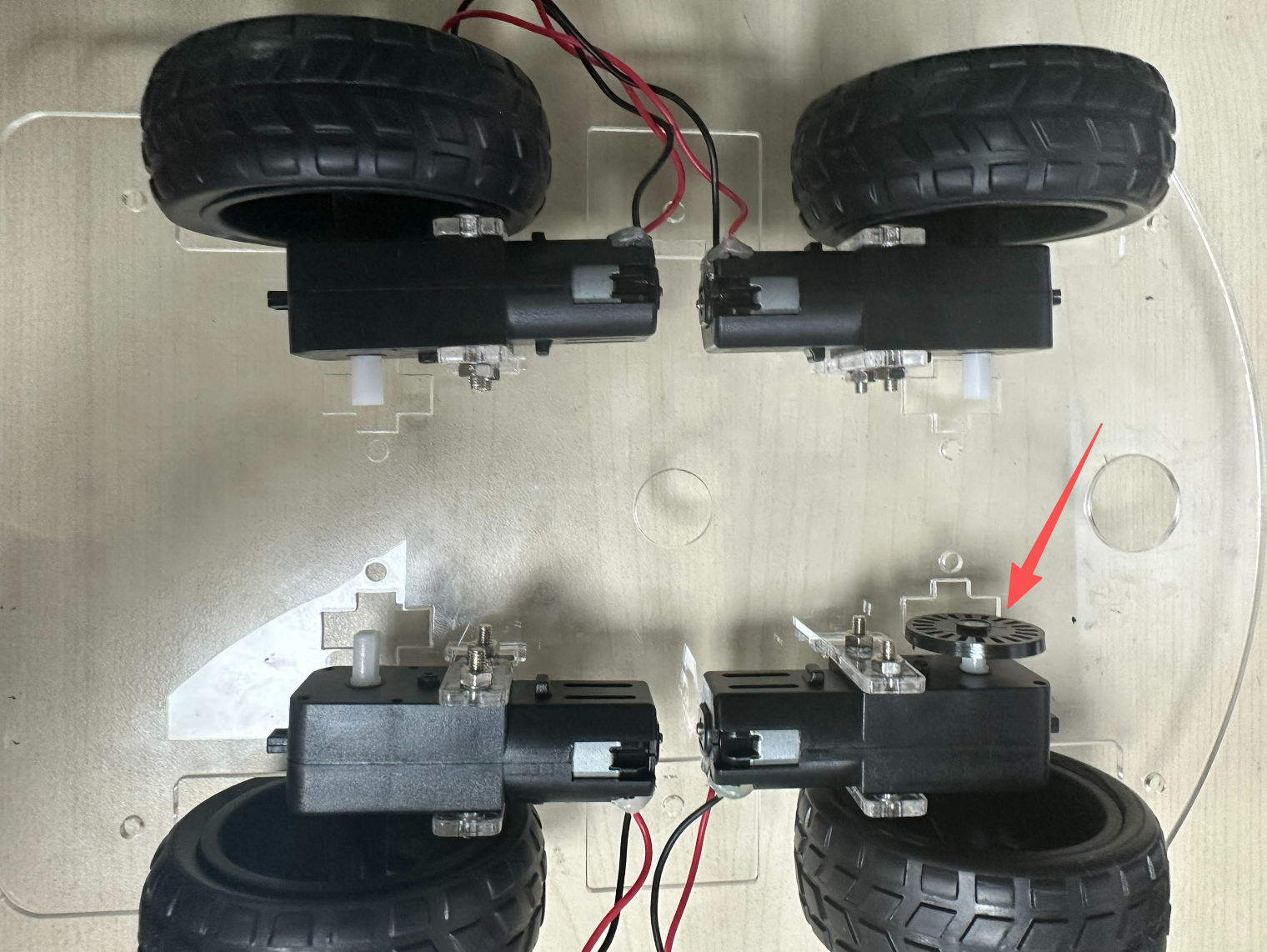

码盘和测速传感器(选装)​
将码盘安装到前轮位置,左右均可,这里安装右前轮为例:
intro
intro

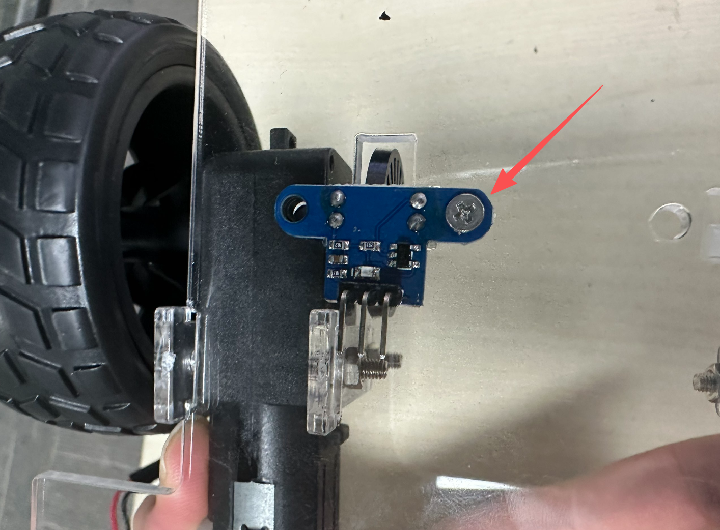

测速传感器从底部往上插入,使用配套的M2.5x10螺丝和M2.5螺母固定一侧:
intro
intro

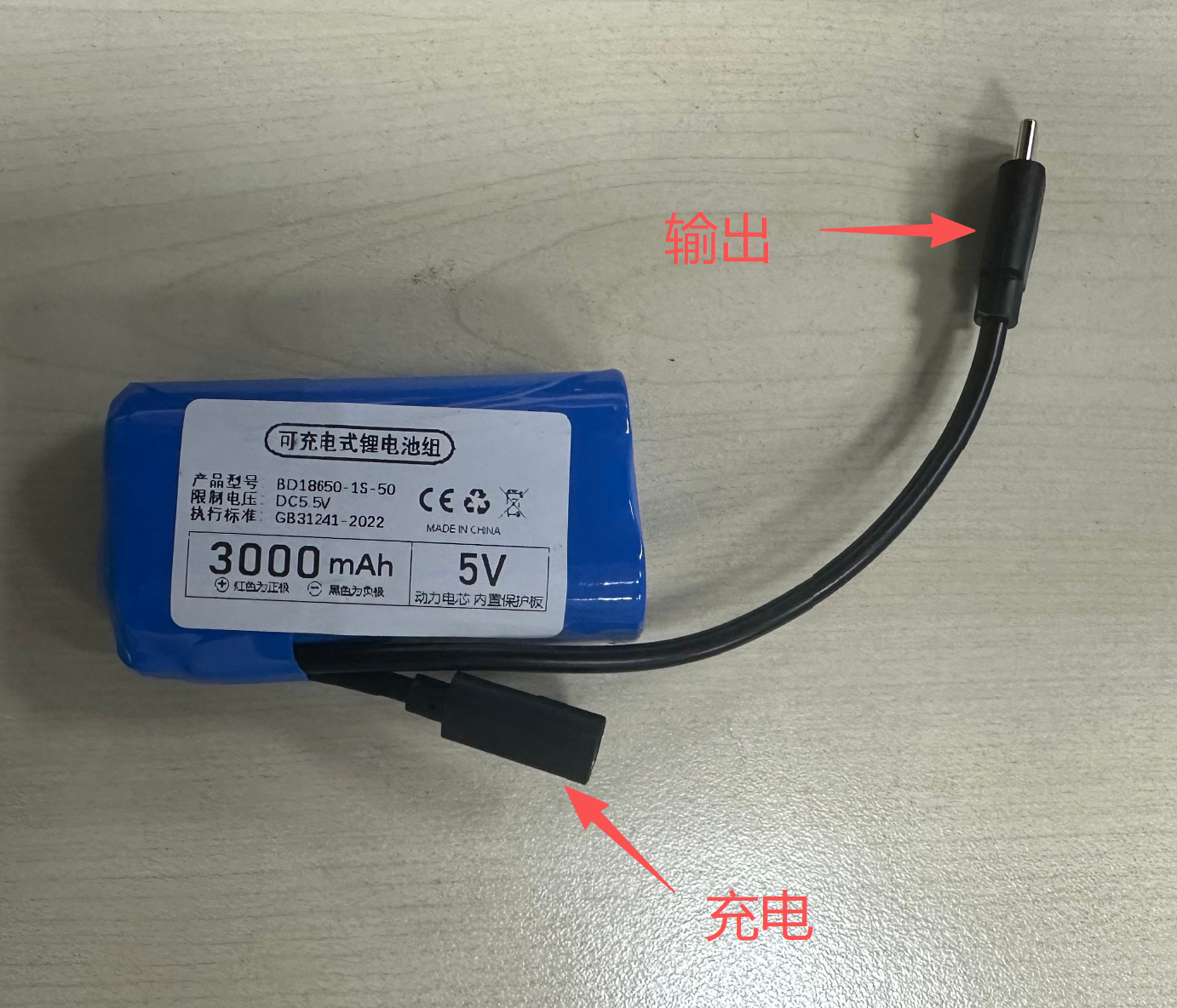

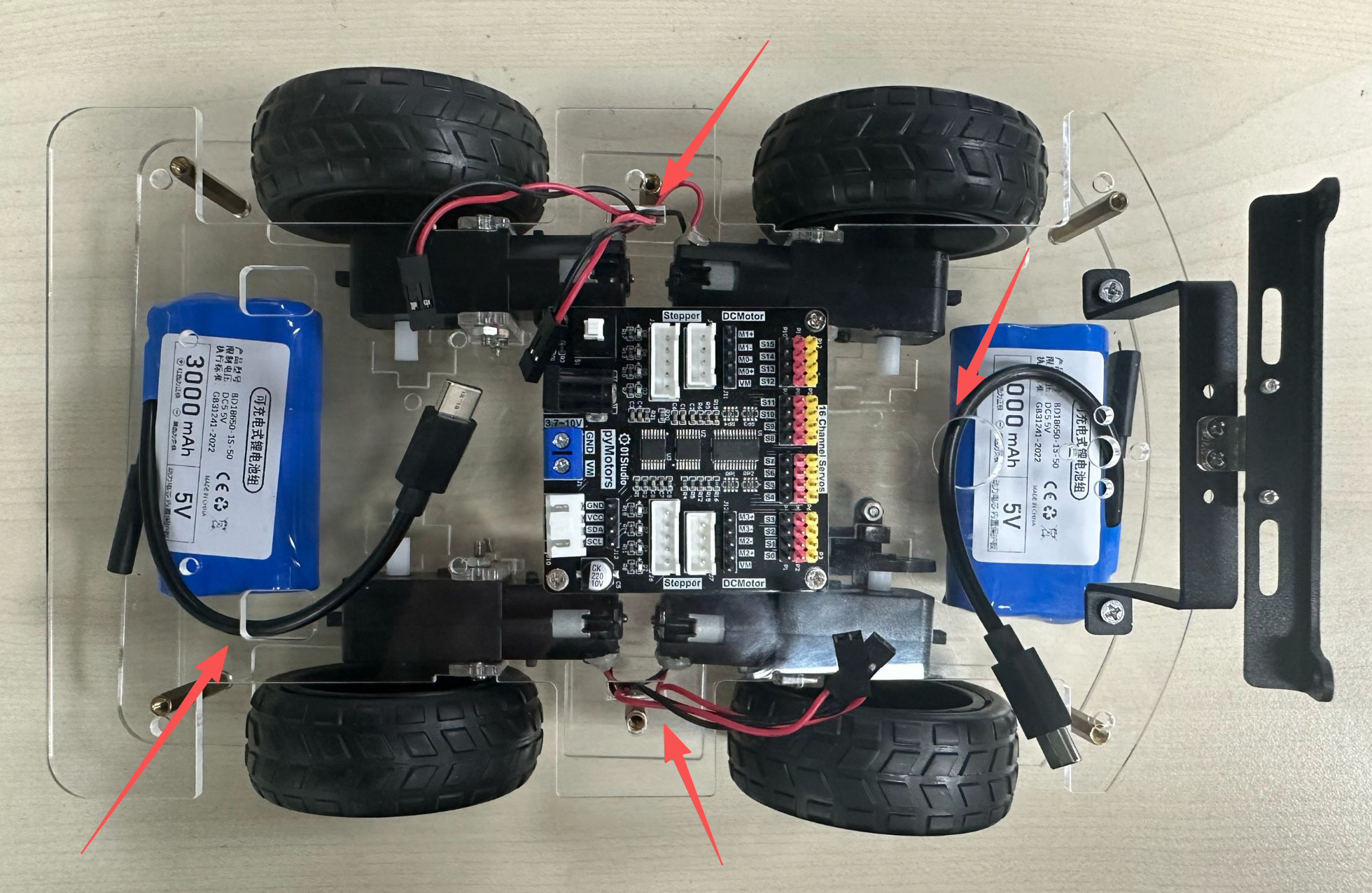

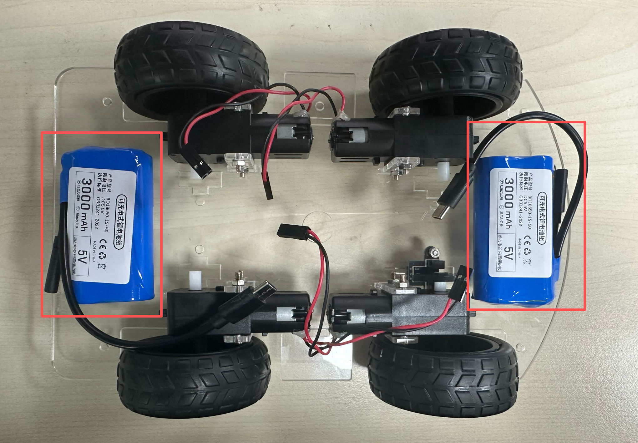

锂电池​
小车底盘使用5V锂电池,TYPE-C母头为充电,使用手机充电器或者电脑均可充电。公头为输出,给设备供电。
intro
将2个锂电池按下图所示使用双面胶固定。1个电池给电机模块供电,1个锂电池给K230供电。TYPE-C母头朝外,方便充电。
intro

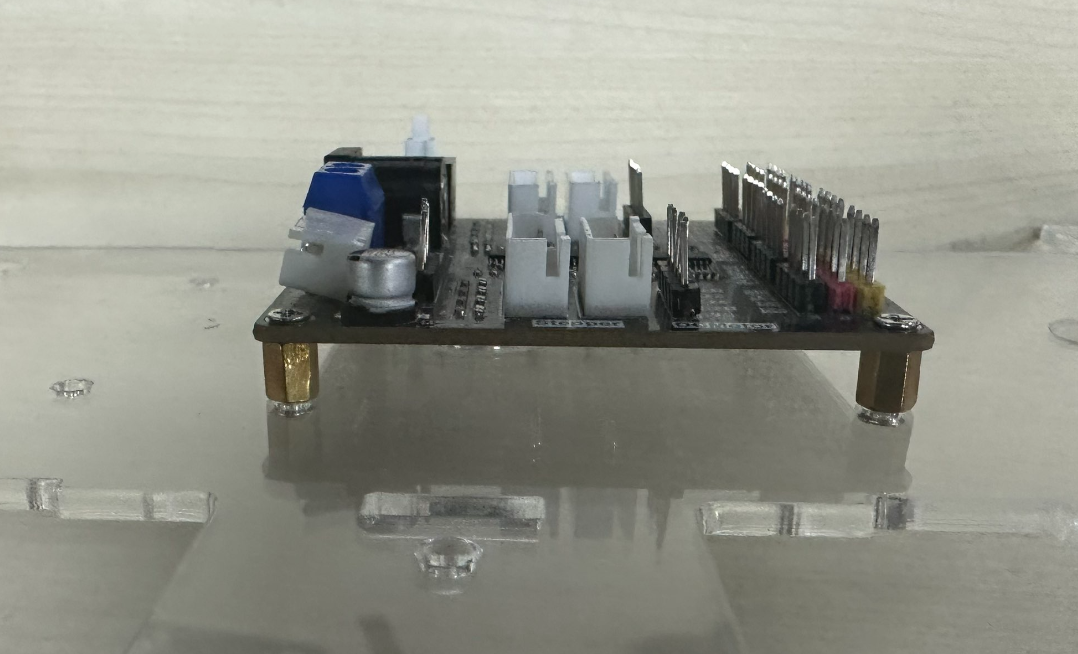

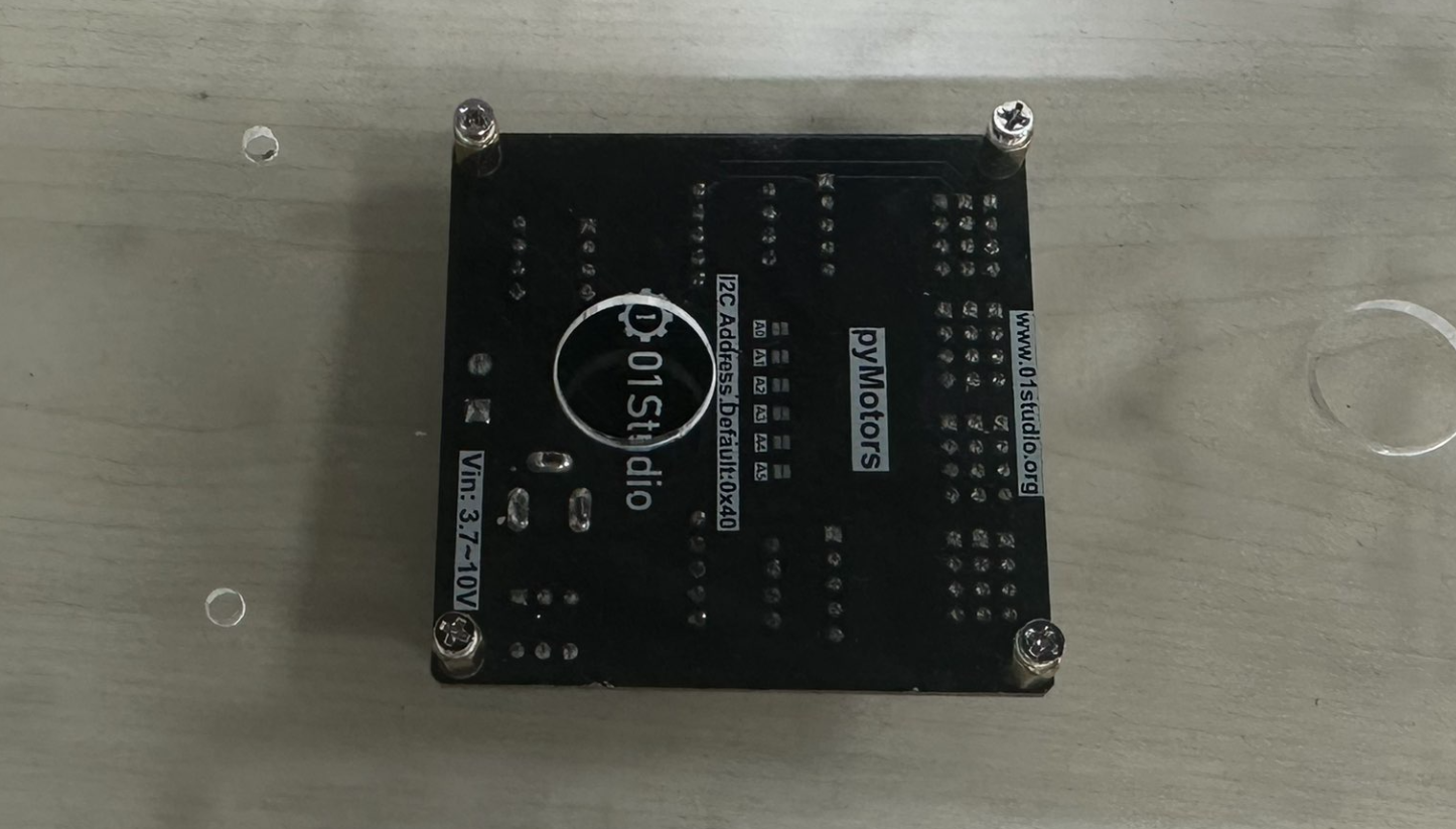

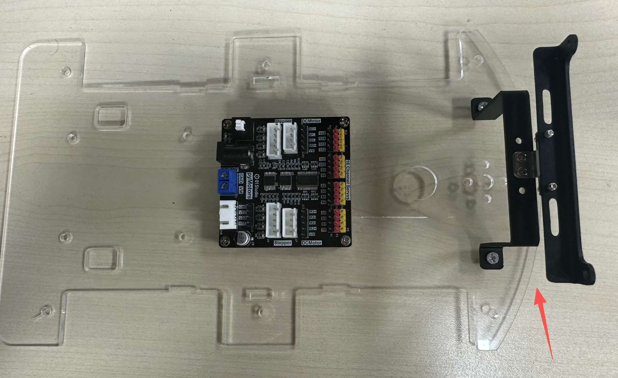

电机驱动板​

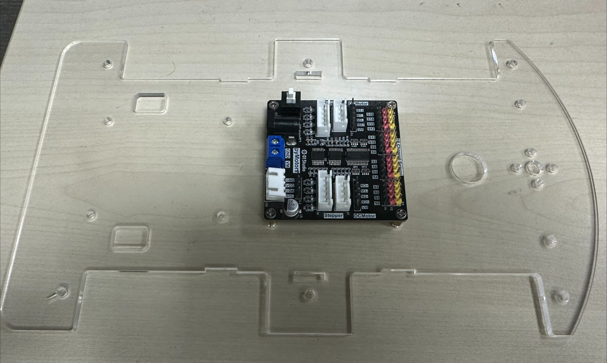

使用M3x6铜柱和M3x6平头螺丝将电机驱动板按下图所示方向安装在小车上层亚克力板上。
  • 正面
intro
  • 侧面
intro
  • 底面
intro

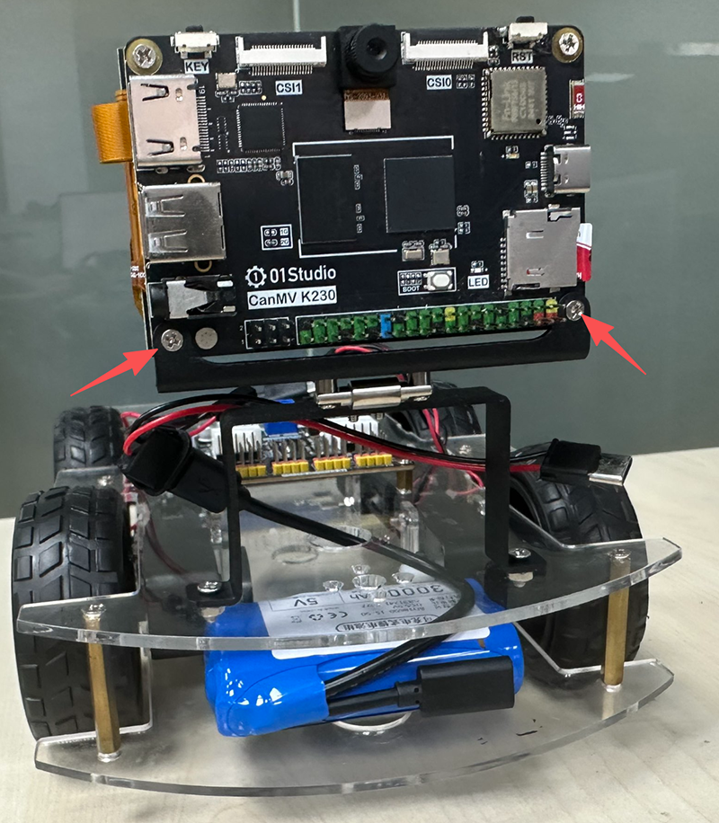

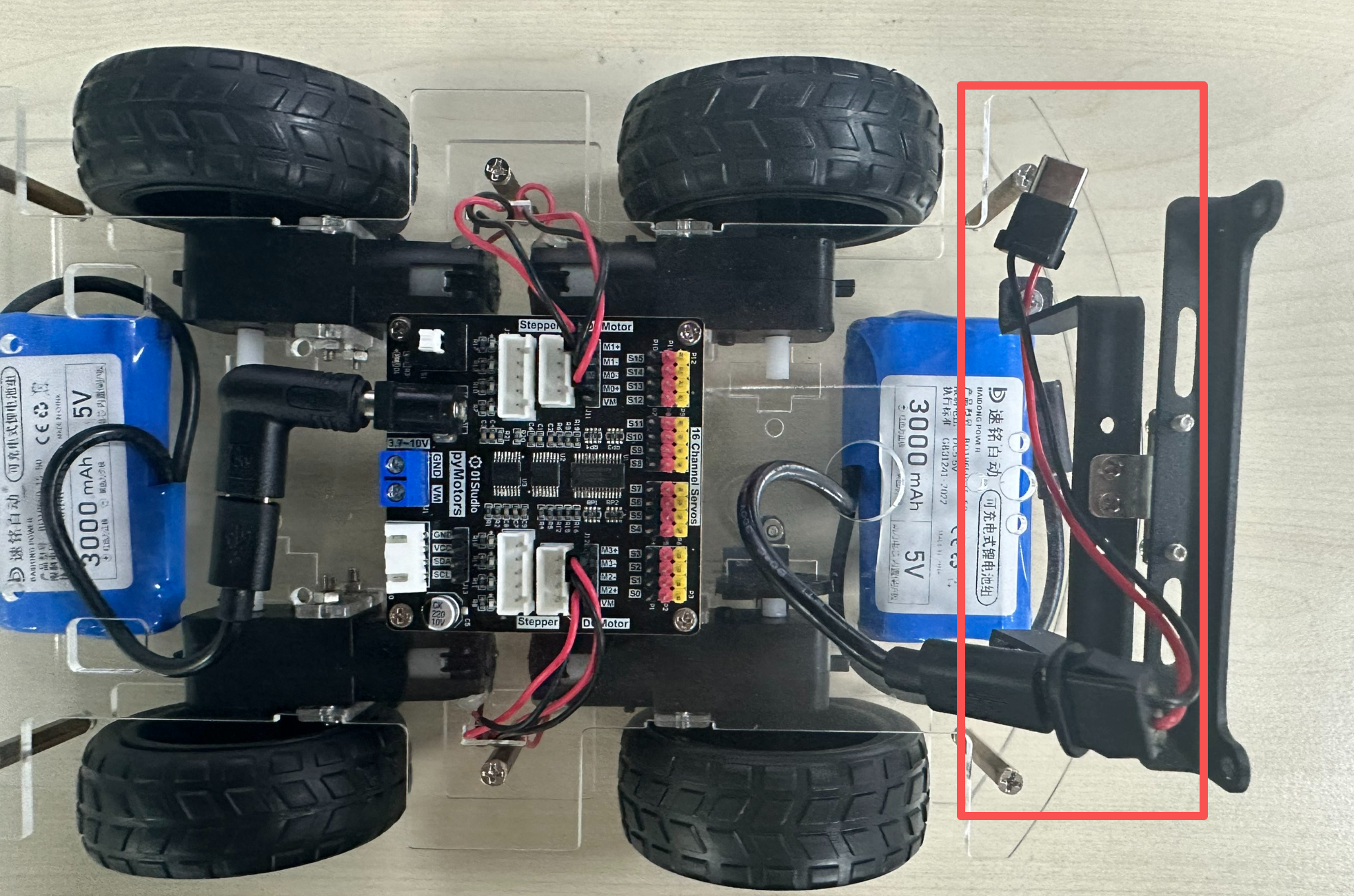

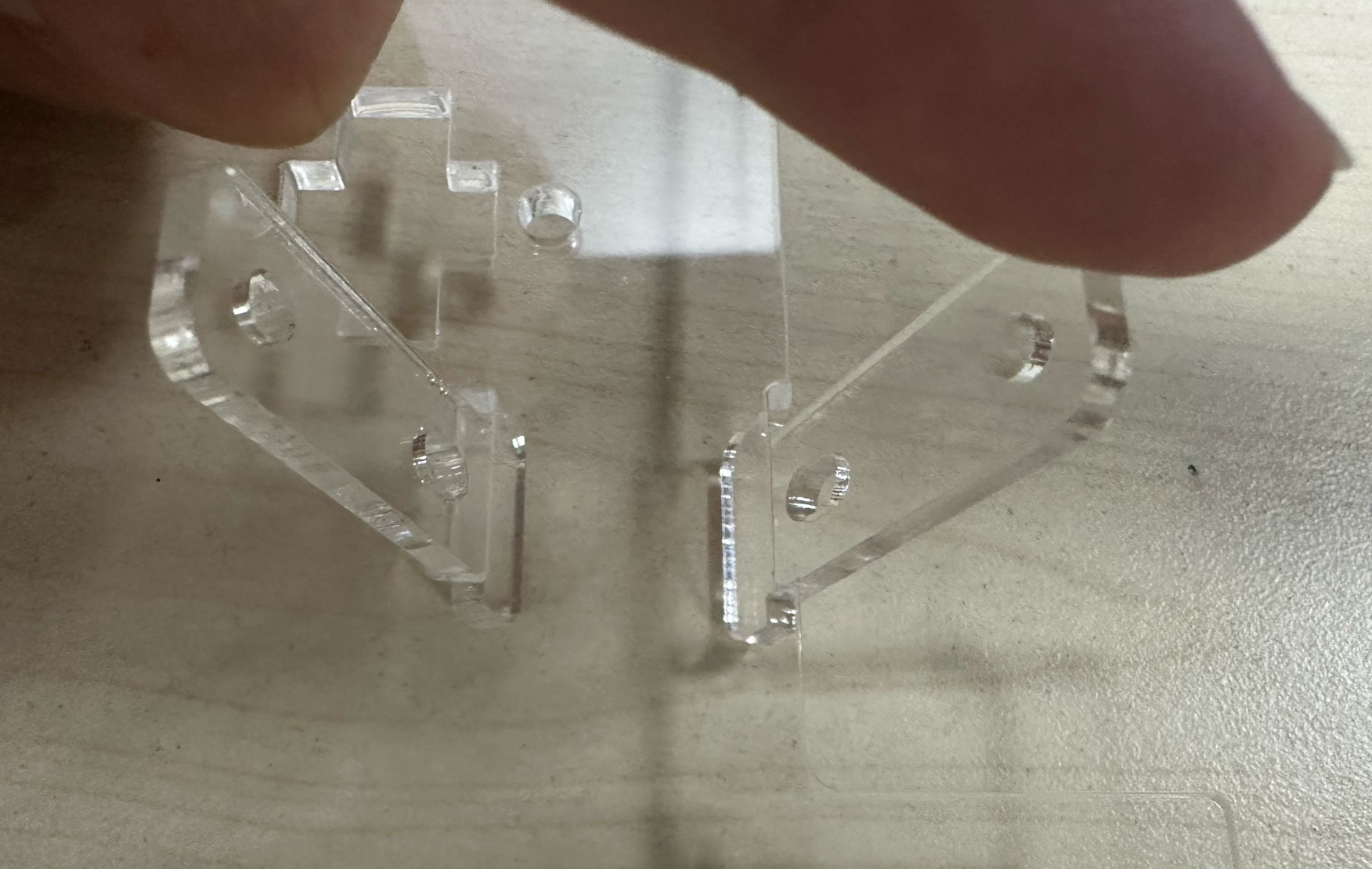

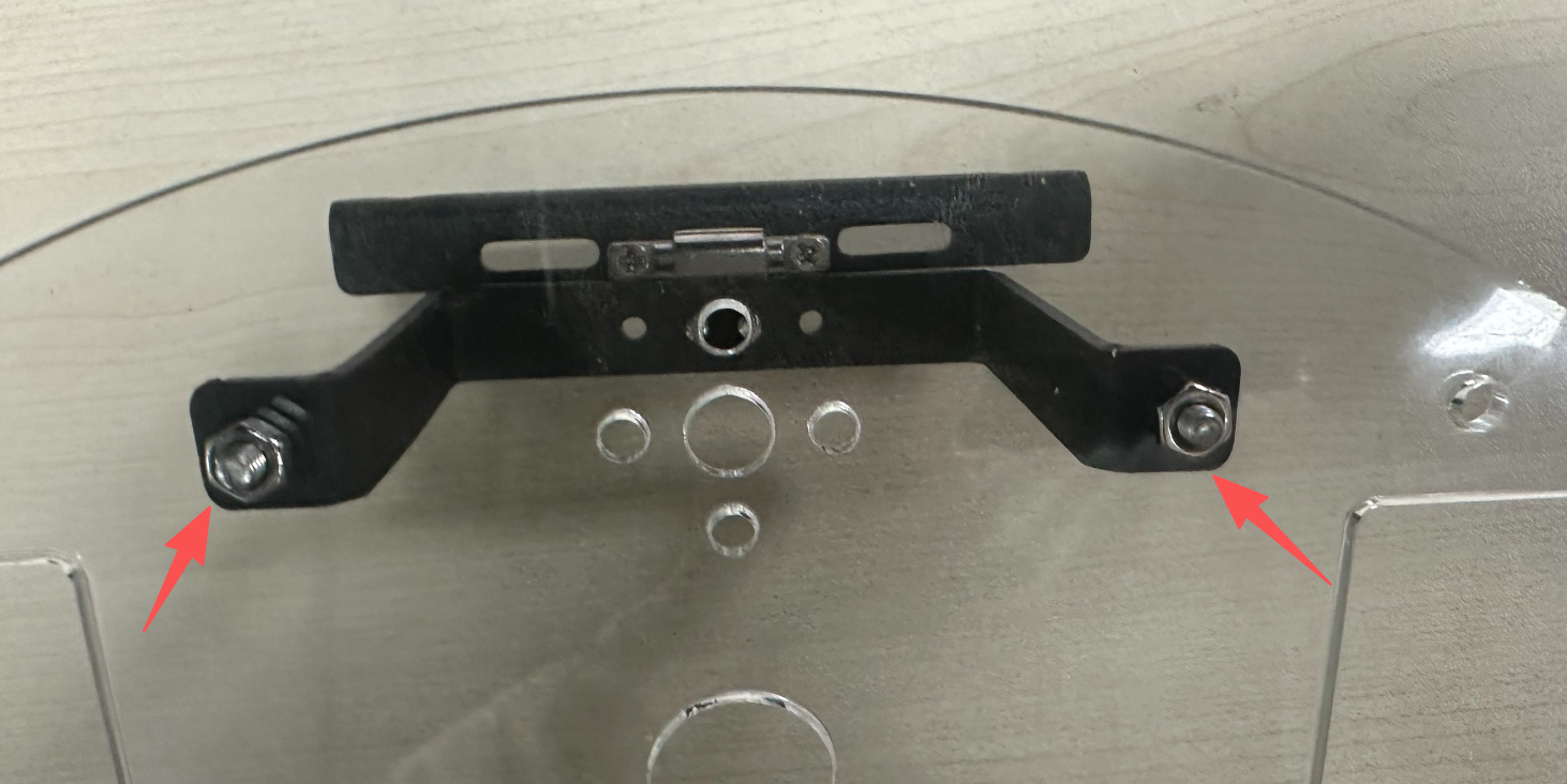

K230开发板支架​
将K230开发板角度可调支架安装到车头位置。使用支架配套的M3螺丝和M3螺母固定。
01Studio CanMV K230 和 CanMV K230 mini两款开发板不一样,请在购买时选择对应的支架。
intro
intro

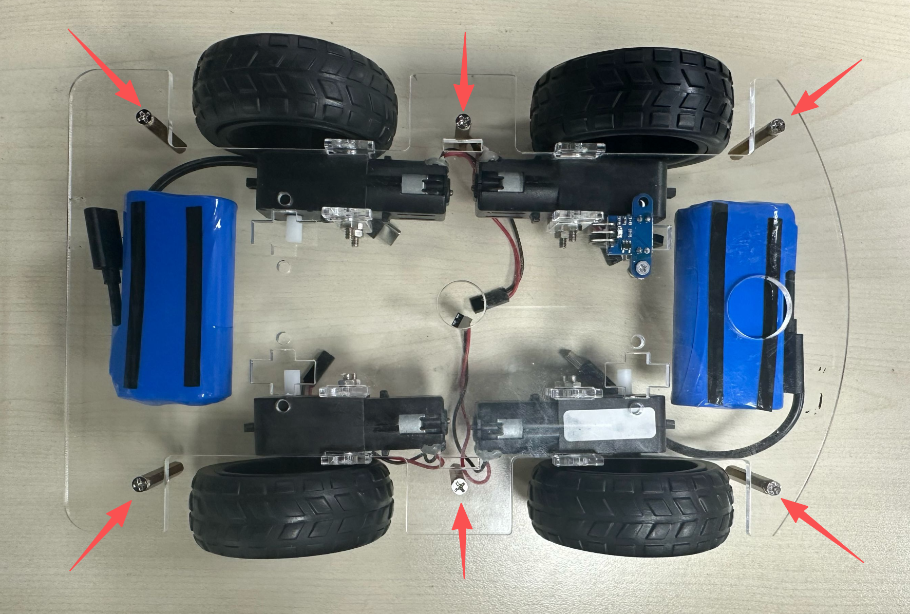

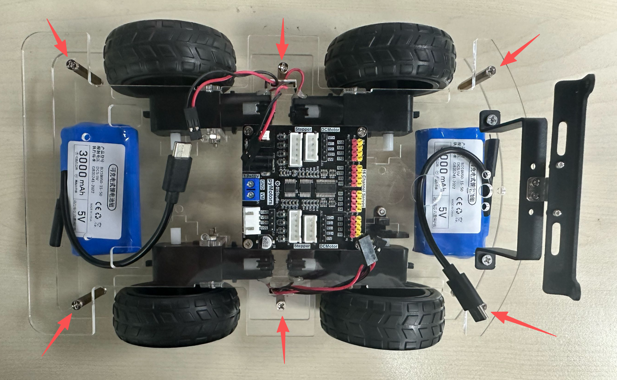

上下层固定​

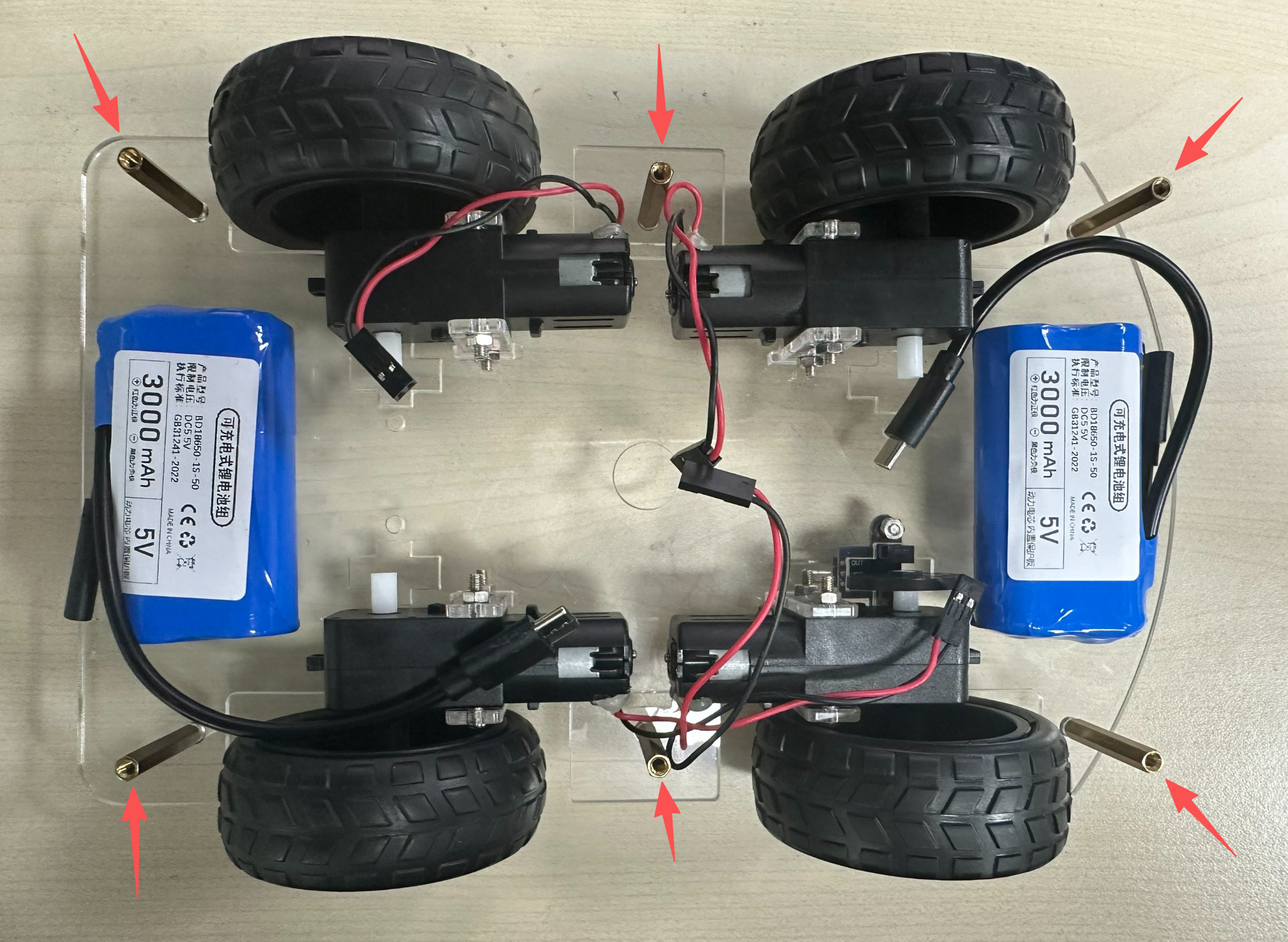

将6个M3*30铜柱使用M3螺丝固定到底层。
intro
intro
将顶层放置上方,然后将2个锂电池电源线和4个电机线从顶层孔穿出。
intro
使用M3螺丝将顶层拧紧到底层的铜柱,让底层和顶层固定。
intro

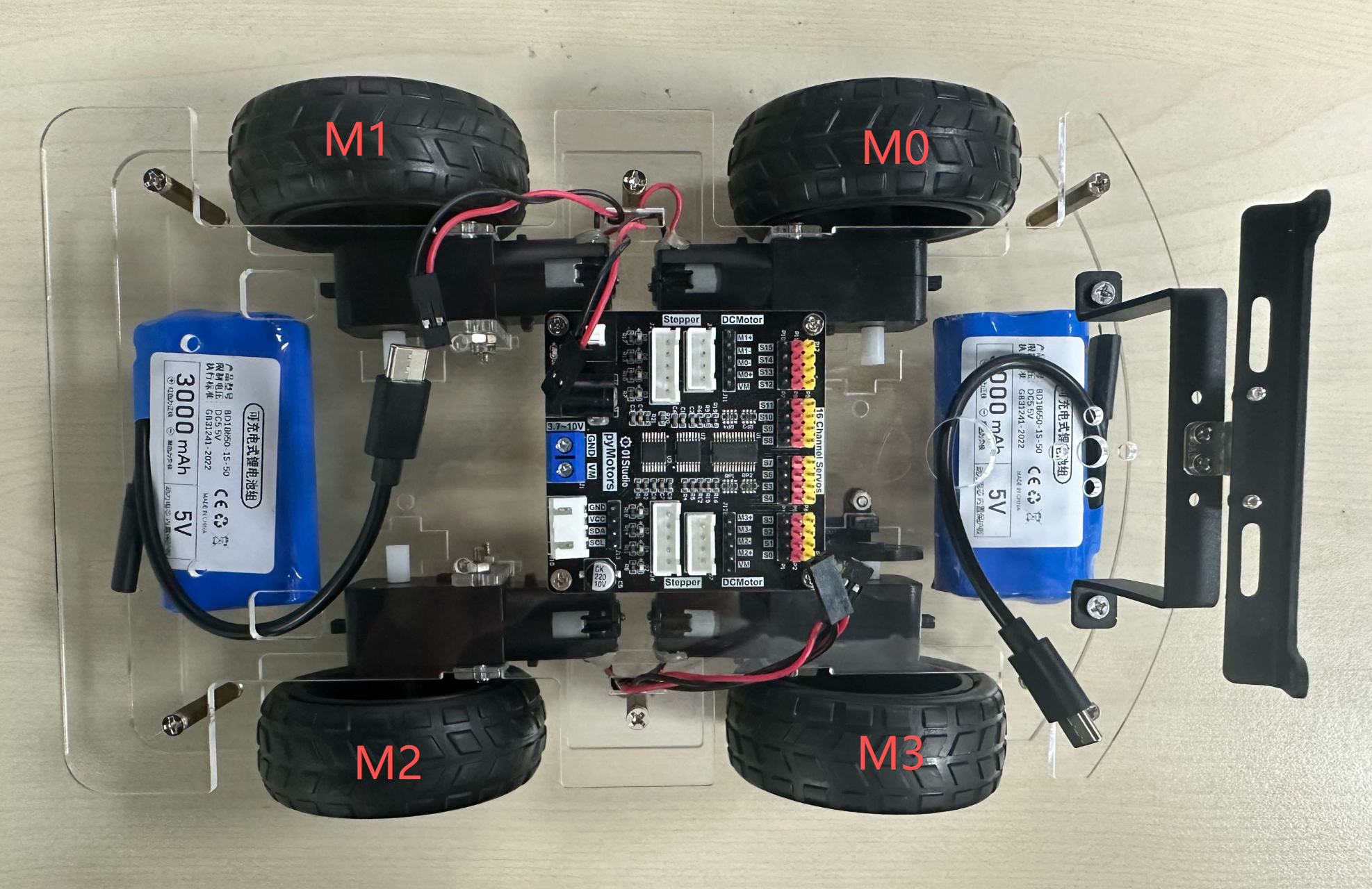

电机接线​

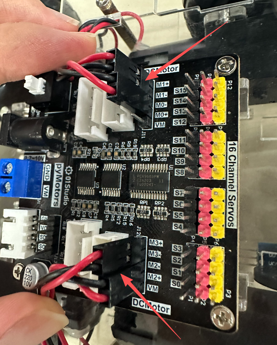

为了方便后续代码统一,我们按下图逆时针方向分机将4个电机命名为M0、M1、M2、M3
intro
依次将电机红黑线接到电机驱动板对应的的M0、M1、M2、M3排针接口。
  • 红色为正(+);
  • 黑色为负(-)。
intro

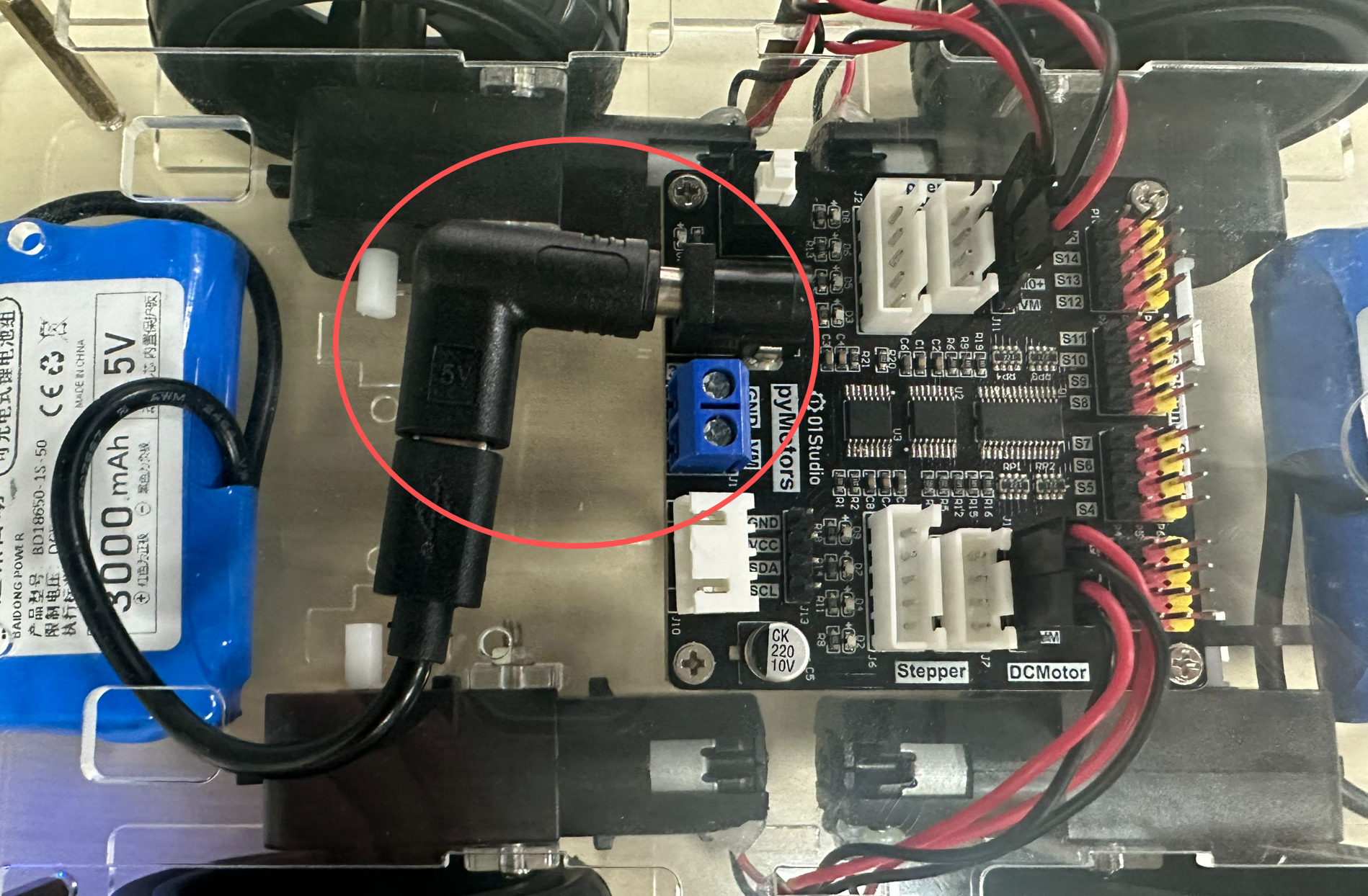

电机驱动板电源线​
使用TYPE-C转DC2.1转接头给舵机驱动板供电。
intro

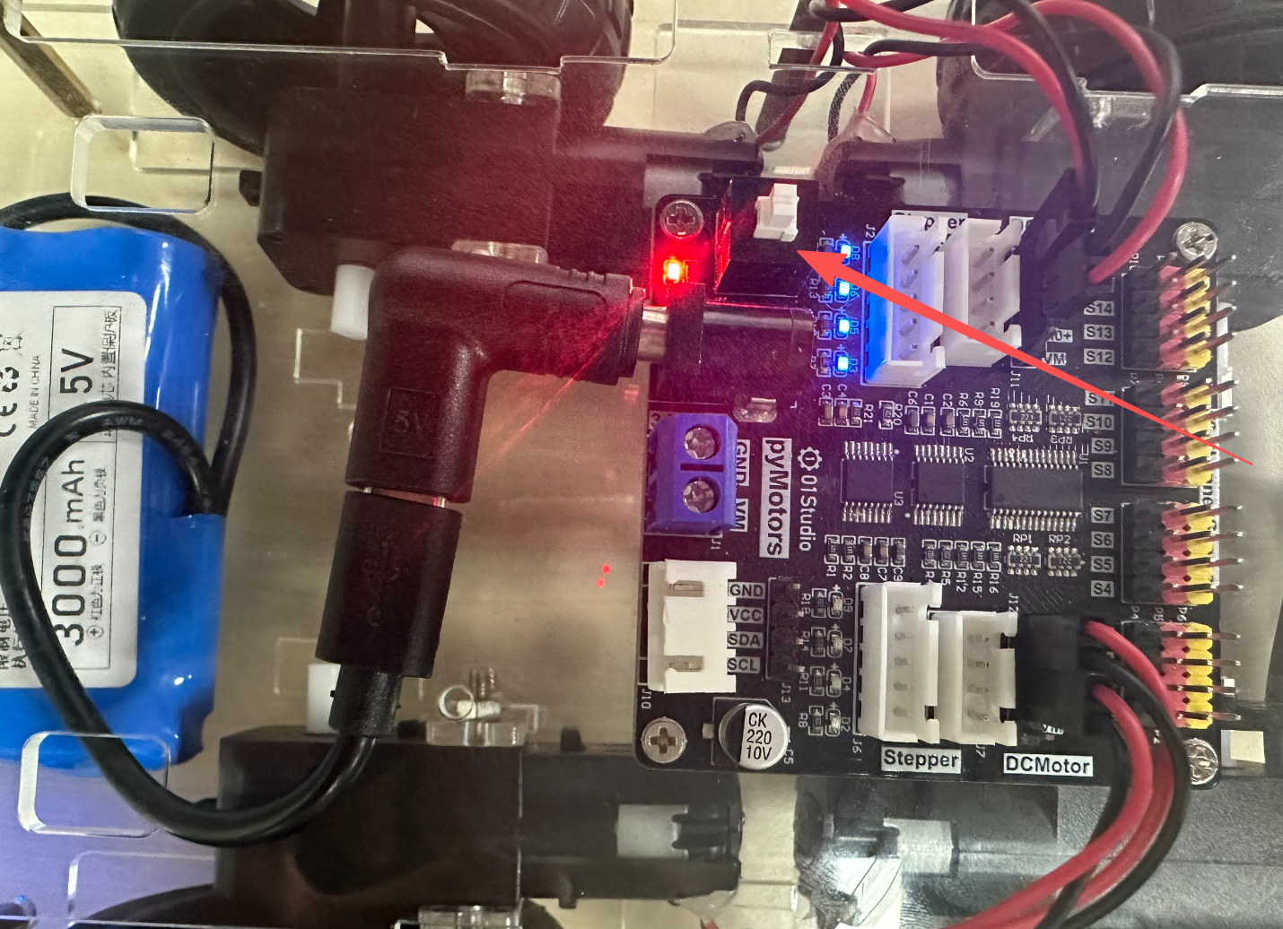

按下电源开关,红灯亮表示供电正常。
intro

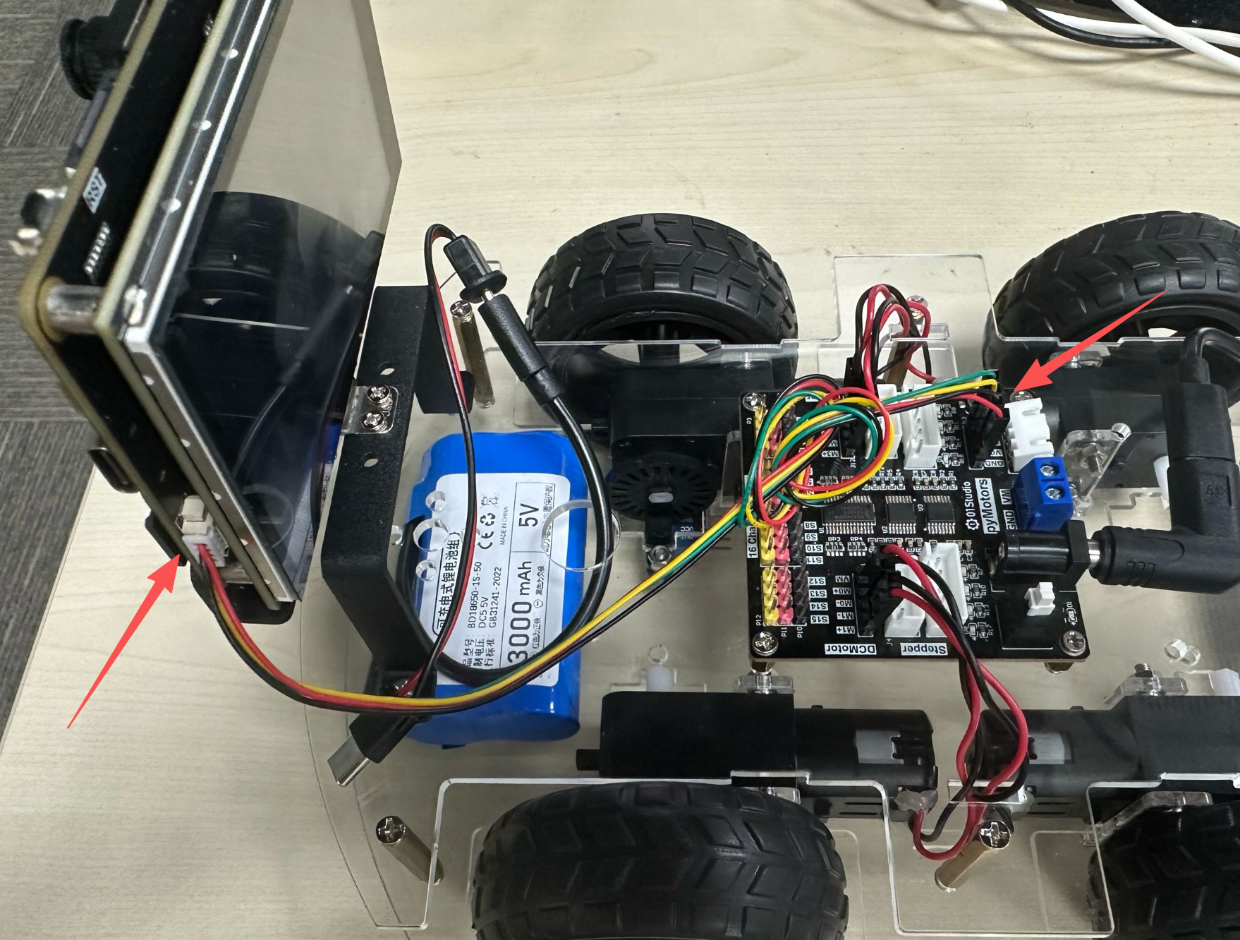

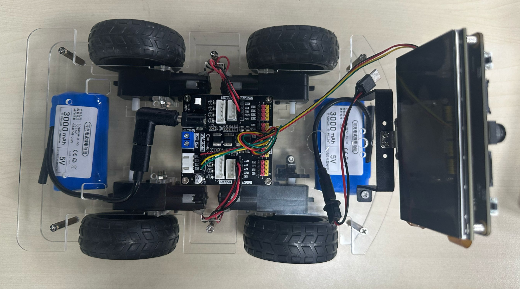

K230开发板​
车头的锂电池接上TYPE-C延长线,给K230代码离线运行时供电。
intro
将K230开发板使用螺丝固定到支架。
  • CanMV K230 开发板
intro

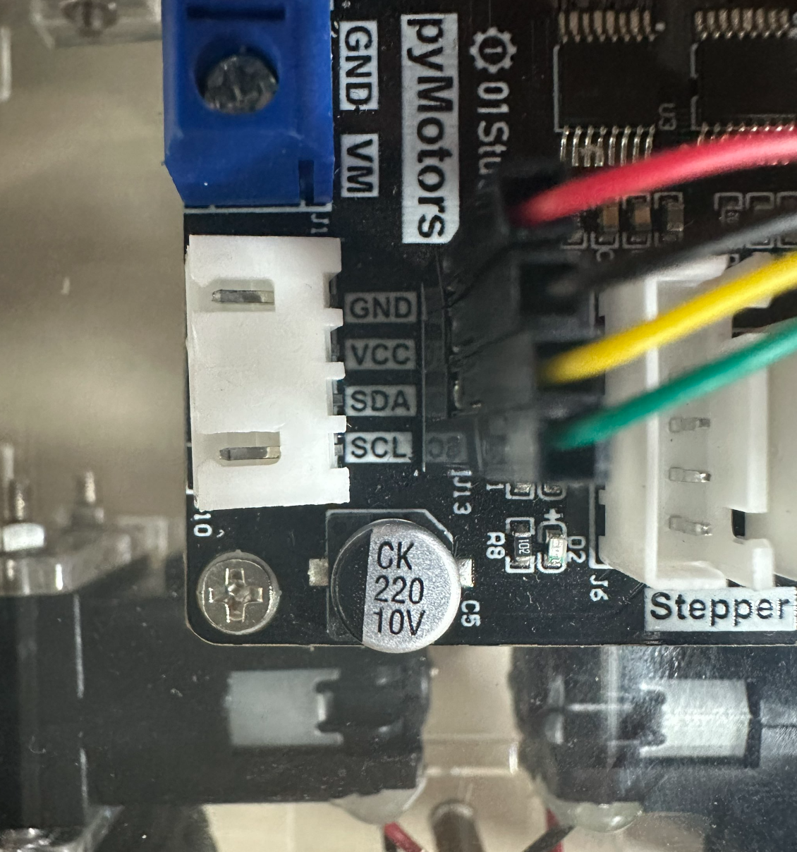

使用4P连接线将K230和舵机驱动板连接
intro
这里排线颜色线序注意红色为GND,黑色为VCC(3.3V)
  • GND – 红色
  • VCC – 黑色(3.3V)
  • SDA – 黄色
  • SCL - 绿色
intro
intro
至此,组装完成。
