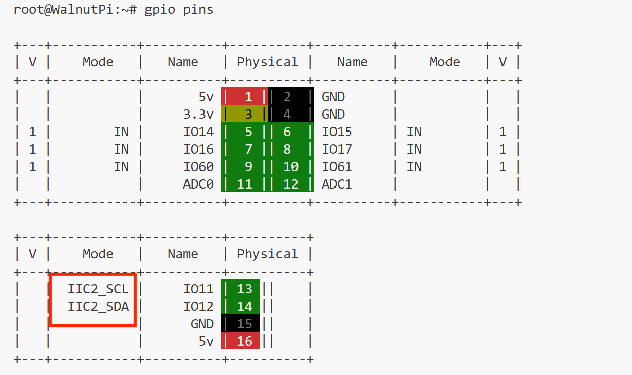

先执行下方指令检查一下I2C2的开启情况:
gpio pins
出现下图表示开启成功:
i2c
如果没有,需要在终端输入下面指令开启:
sudo set-device enable i2c2
重启开发板:
sudo reboot
重启后再次执行gpio pins指令检查确认已经开启即可。

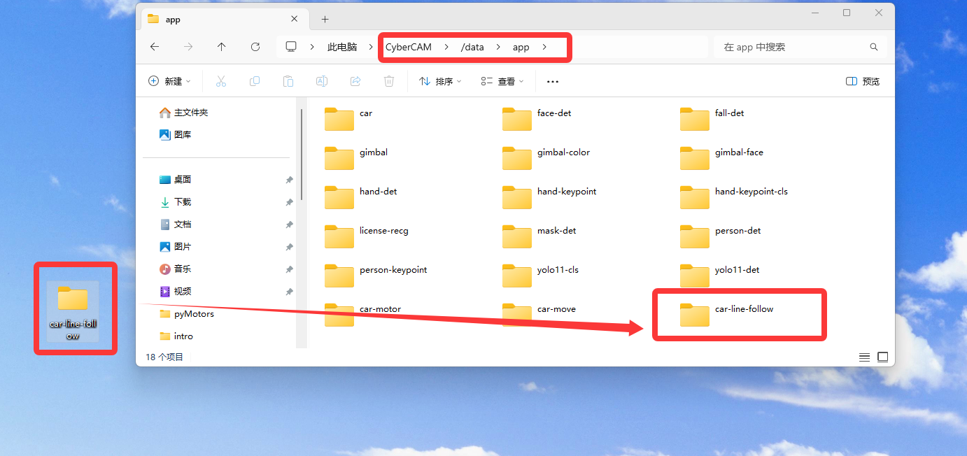

将资料包中的示例程序文件夹整体拷贝到 CyberCAM 的 /data/app目录下,主程序及其依赖库均包含在该文件夹中。
motor
终端输入下面指令确认I2C开启情况:
gpio pins
出现下图表示开启成功:
i2c
如没开启请按前面内容打开:开启I2C2
资料包中的示例程序文件夹整体拷贝到 CyberCAM的/data/app目录下完成离线APP部署。

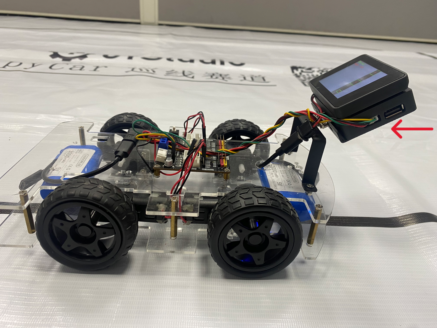

将小车放置在赛道上,CyberCAM K230开发板角度调整到45°左右。
然后给CyberCAM K230上电,可以看到小车自动巡线行驶。

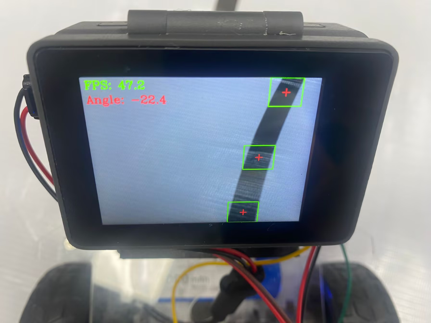

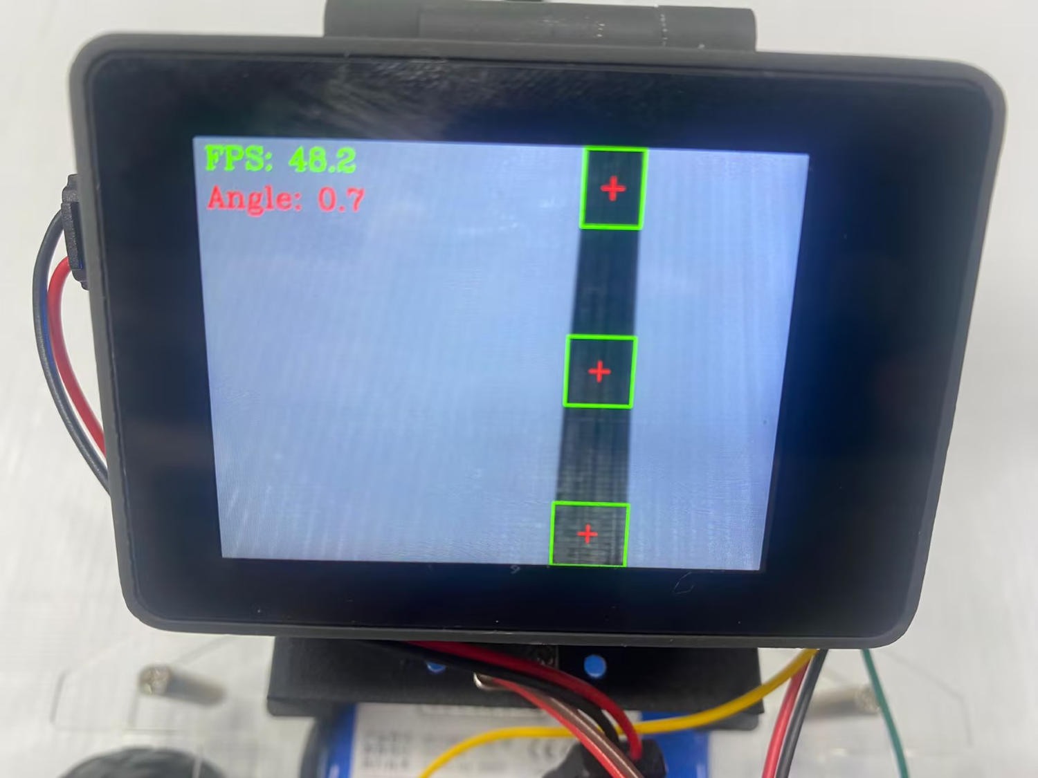

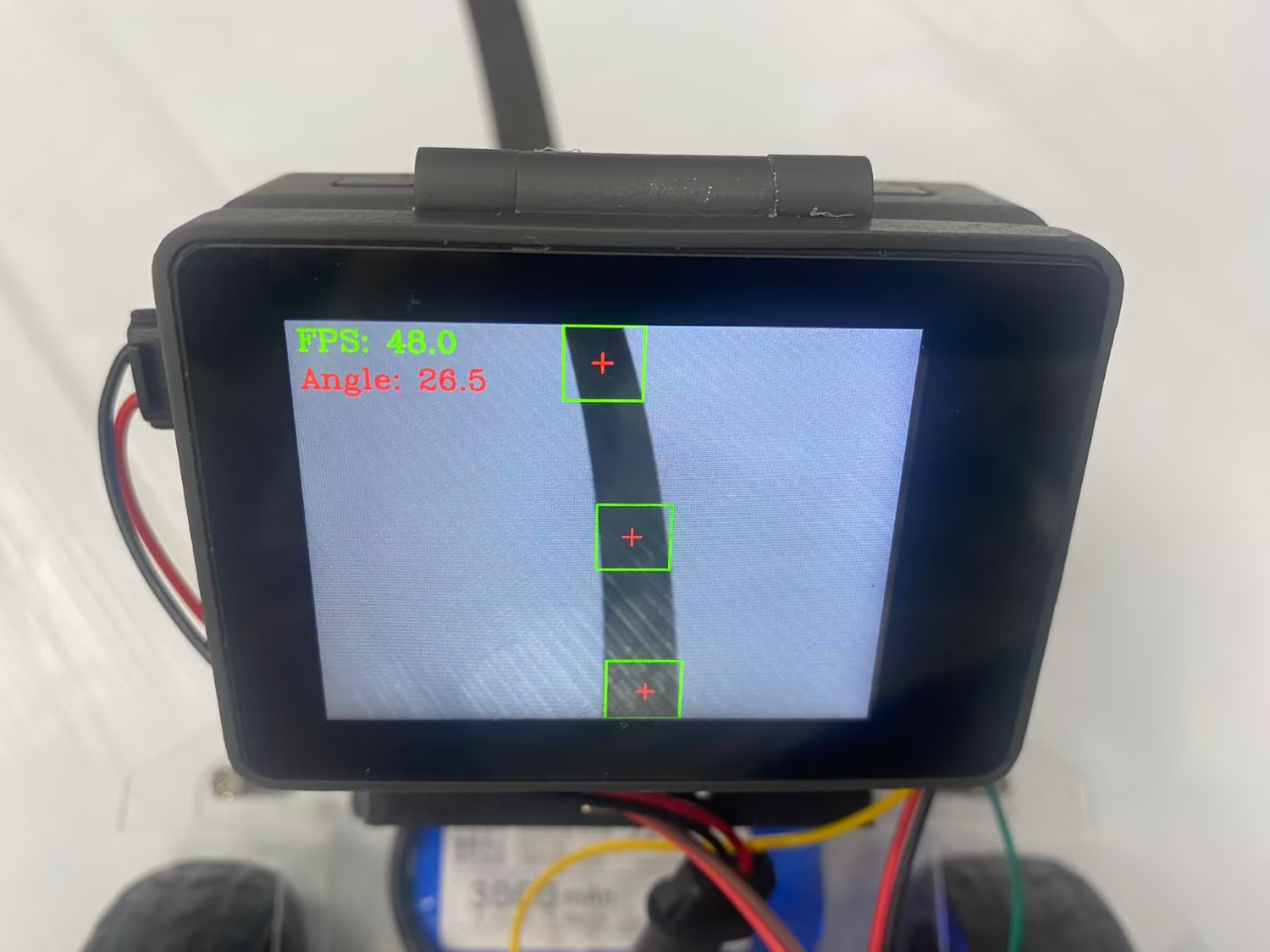

  • 无偏移
当黑线无偏移时,偏移角度接近0°。
  • 左偏
当小车相当于黑线往左边偏移时,偏移角度为负。
  • 右偏
当小车相当于黑线往右边偏移时,偏移角度为正。
