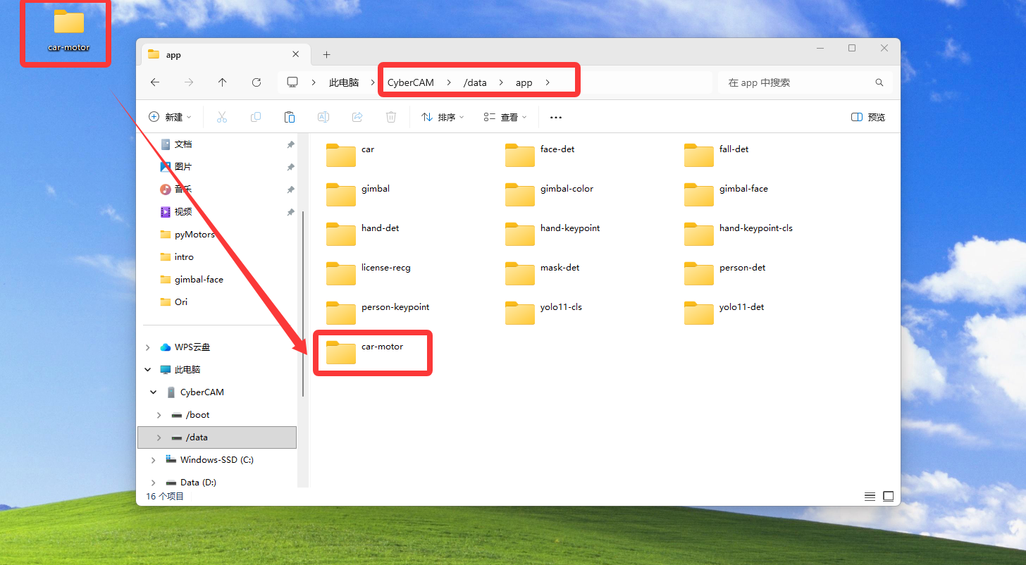

运行前需要将资料包中的示例程序文件夹整体拷贝到 CyberCAM 的 /data/app目录下。

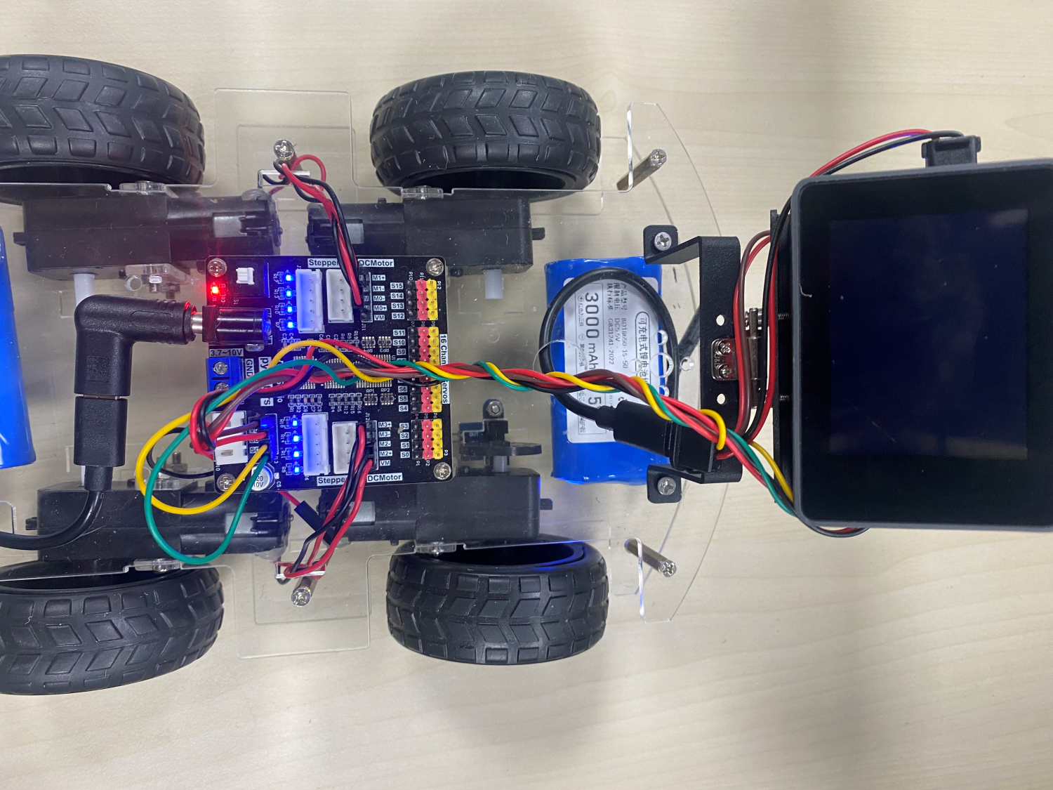

调试技巧​
为了方便调试,避免电机转动导致小车跑动,可以在小车底盘下方放置一个尺寸合适的盒子,将轮胎撑起,然后做相关调试。

将资料包中的示例程序文件夹整体拷贝到 CyberCAM 的 /data/app目录下,主程序及其依赖库均包含在该文件夹中。

运行代码,可以看到小车的4个轮子前进,后退,停止。
