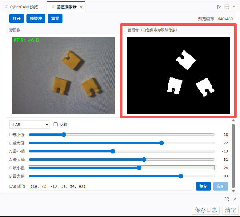

获取颜色阈值​
针对不同颜色的物体我们如何获取它的阈值呢?这里以黄色的跳线帽为例来讲解。
count1

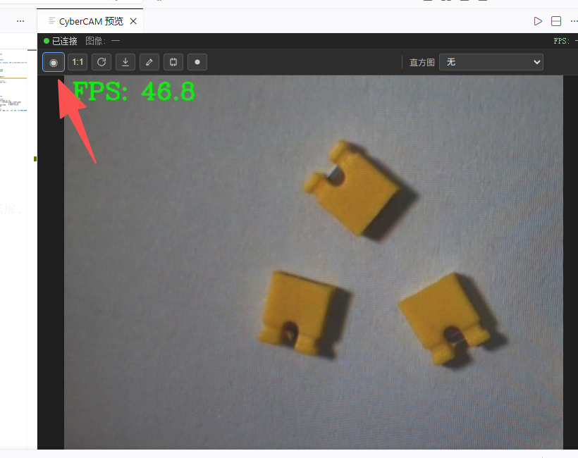

先使用 摄像头代码采集物体图像,在IDE右上角缓冲区点击“禁用”将要识别的物体确认下来:
count2

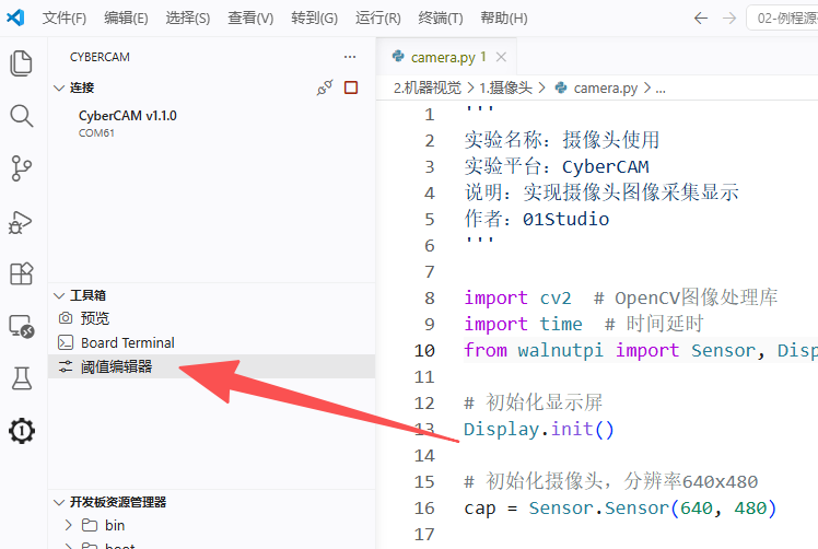

点击 工具栏—阈值编辑器 。
count3

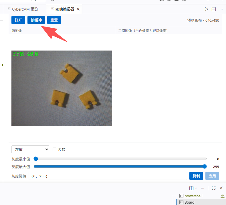

在右边窗口选择“帧缓冲区”。
count4

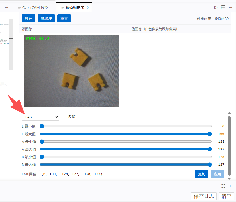

选择LAB模式:
count4

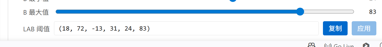

通过调整下方6个LAB值,使得物体颜色在右边为白色,其余背景为黑色。(需要花费一点时间,找到临界值效果更佳。)
count5
记录颜色的LAB值,在后面代码中使用。
count6

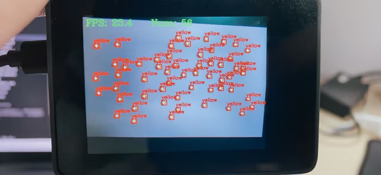

本例默认采用mode=0,程序直接使用摄像头采集的 640×480 图像进行检测。该模式能够保留更多图像细节,但 CPU 计算量较大。如果需要提升速度把设置为mode=1,并适当降低 width 和height,重新调整阈值
在IDE中运行代码,这里尝试识别多个跳线帽,可以看到准确度非常高:
待识别物体:
count
识别结果:
count
