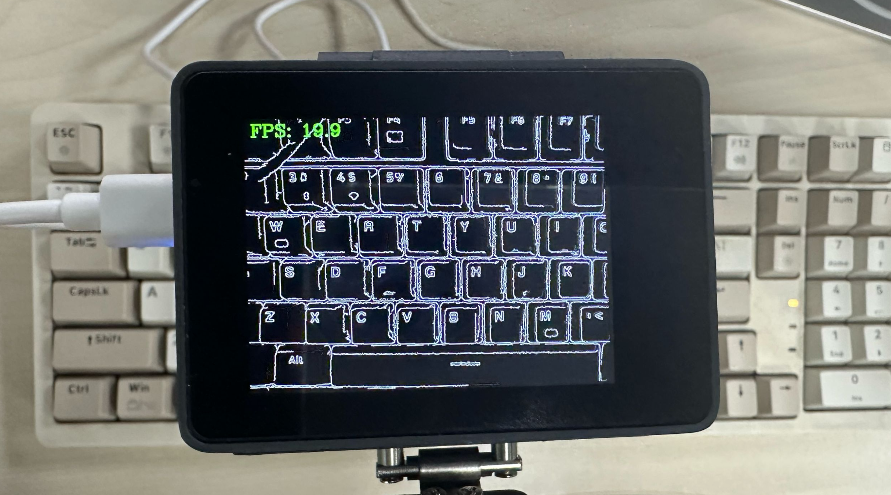

实验结果
运行代码,可以看到识别效果如下:
edge_detection
修改代码的2个阈值可获得不同的效果
    # 进行边缘检测,阈值50和150
img = cv2.Canny(img, 50, 150)
