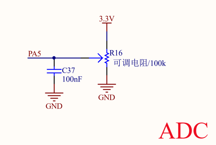

麦哲伦主控的PA5引脚连接到了电位器,通过电位器的调节可以使得PA5引脚上的电压变化范围实现从0-3.3V。
