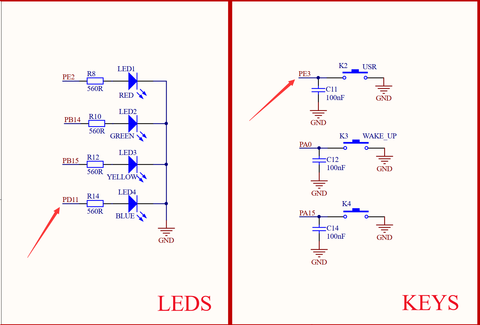

使用Pin就需要看开发板原理图,确认要操作IO的编号。
key
从上面原理图可以看到LED(4)连接倒PD11引脚,USR按键连接到PE3引脚。我们将LED(4)即“D11”引脚配置成输出,将USER按键即“E3”引脚配置成输入,实现当检测到按键被按下时候点亮LED(4),松开时关闭LED(4)。代码编写流程如下:
