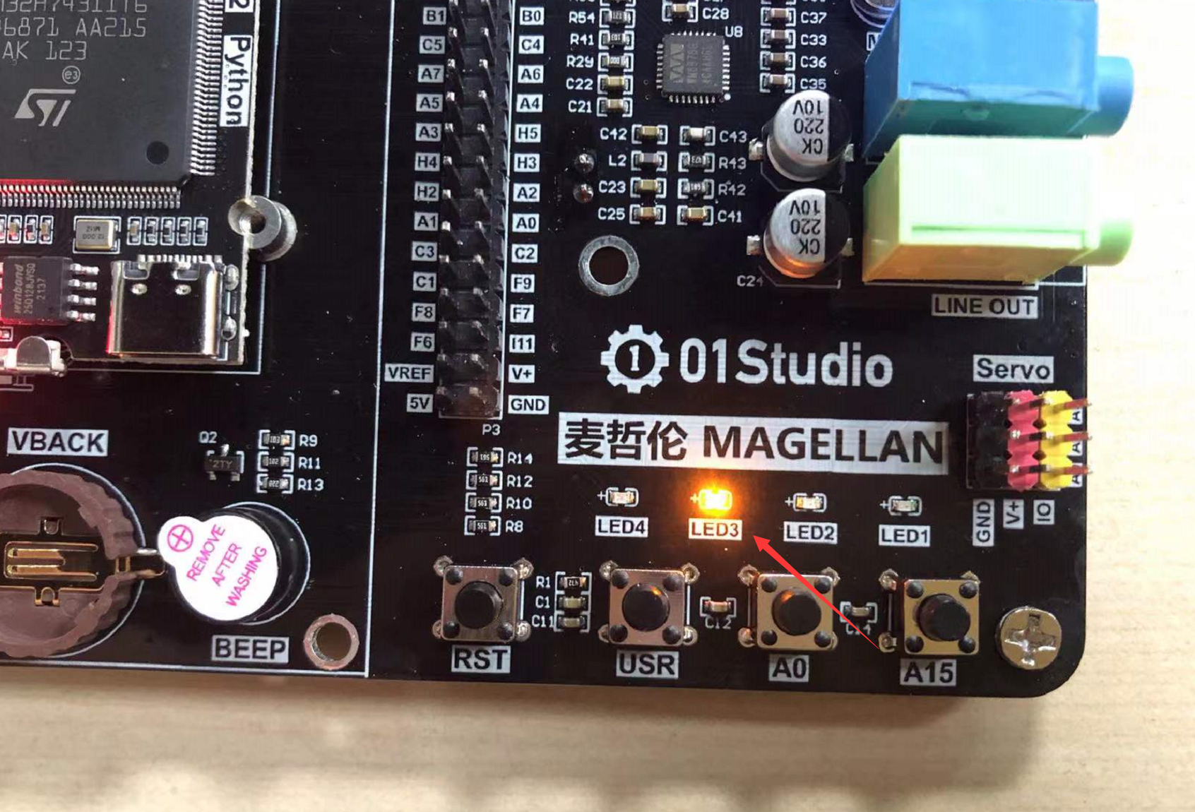

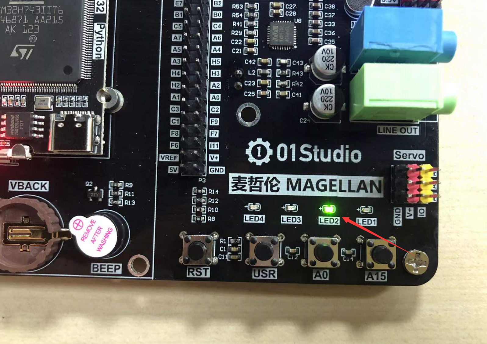

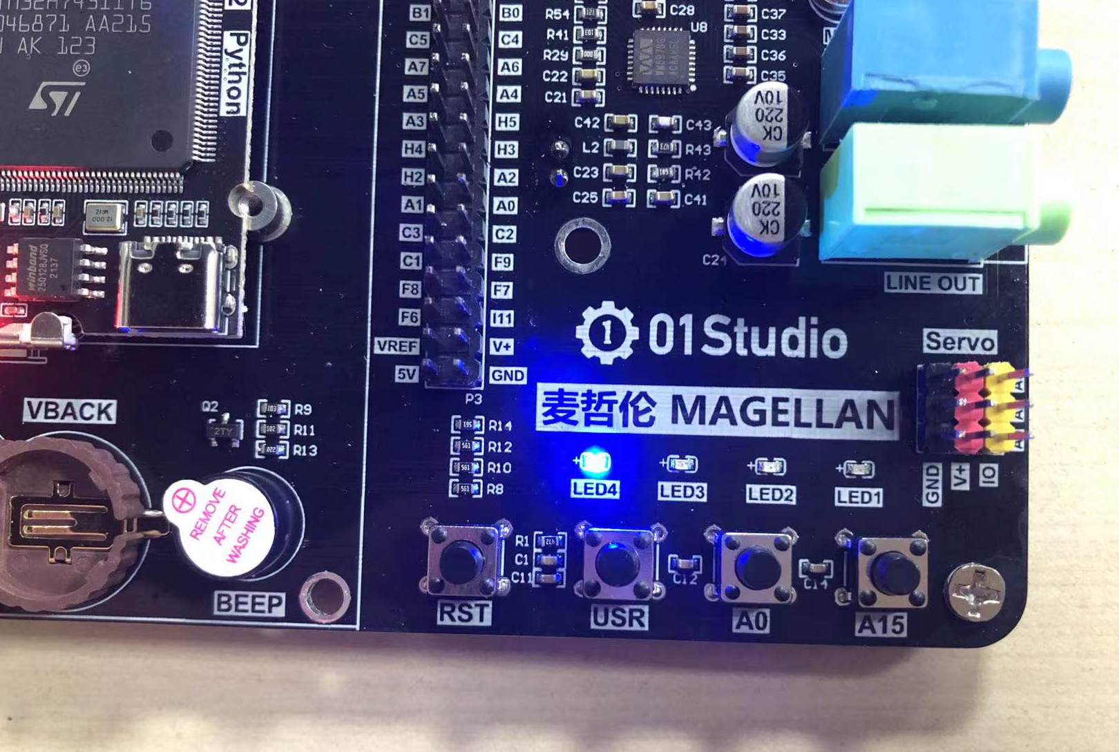

在Thonny IDE中运行上述代码:
led1
可以看到LED2、LED3、LED4循环点亮,实现流水效果。
