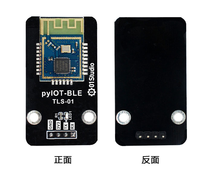

pyIOT-TLS01是基于WeBee TLS-01串口蓝牙透传模块,产品参数如下: 点击购买>>
蓝牙主控TLSR8266
控制方式UART(串口)
蓝牙版本BLE4.0 (从机)
功耗工作电流:<8.8mA, 广播电流:<1mA
引脚GND, 3.3V, TX, RX
模块尺寸4.5*2.5cm

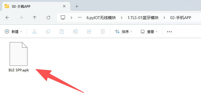

实验需要安装蓝牙模块配套的APP,目前仅支持安卓系统。应用位于*开发套件配套资料\02-示例程序\3.通讯实验\6.pyIOT无线模块\1.TLS-01蓝牙模块\02-手机APP下的安卓应用BLE SPS.apk
将蓝牙模块插到麦哲伦pyIOT接口:注意排针跟接口对应。

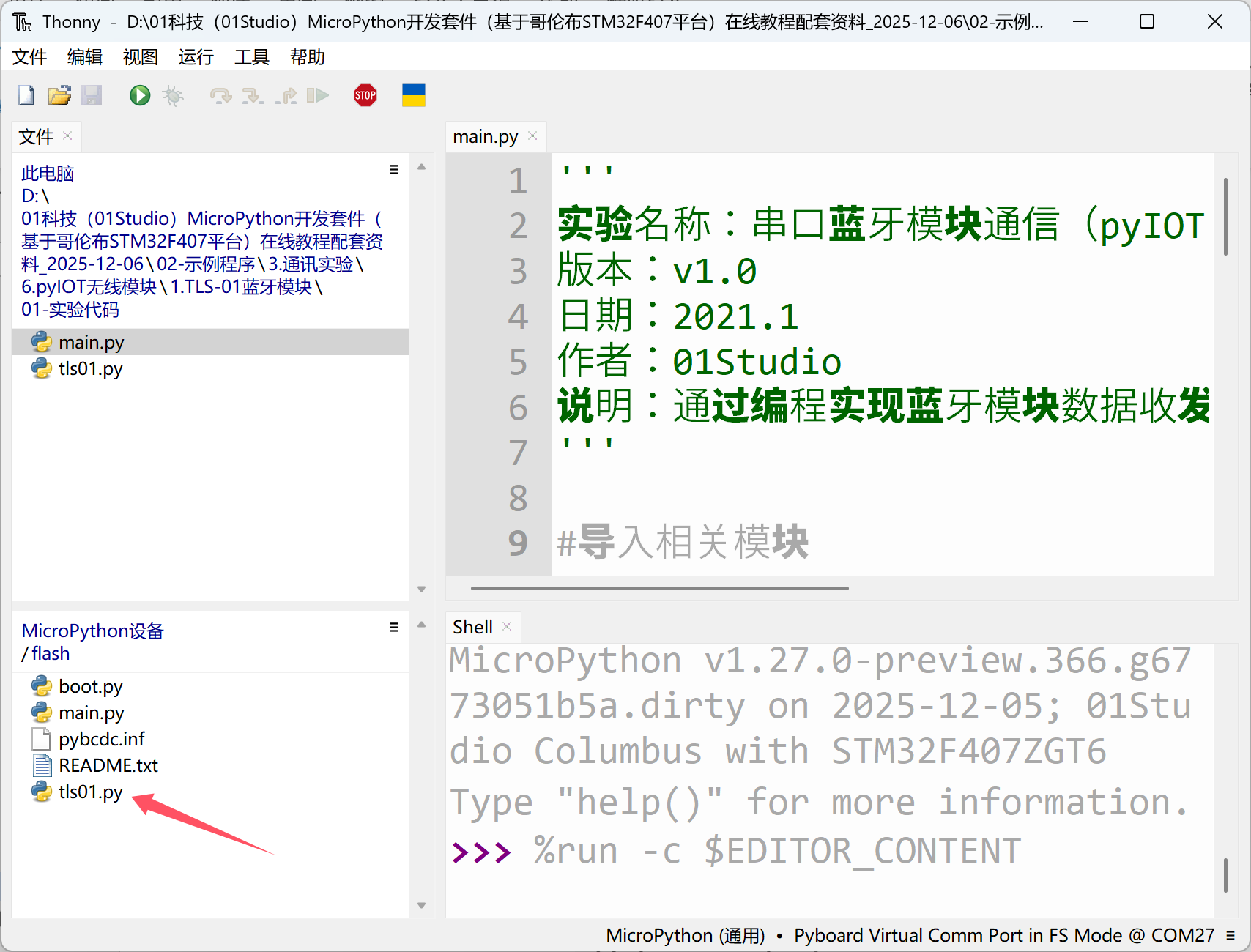

上电连接开发板,将示例代码中的tls01.py文件上传到开发板文件系统:

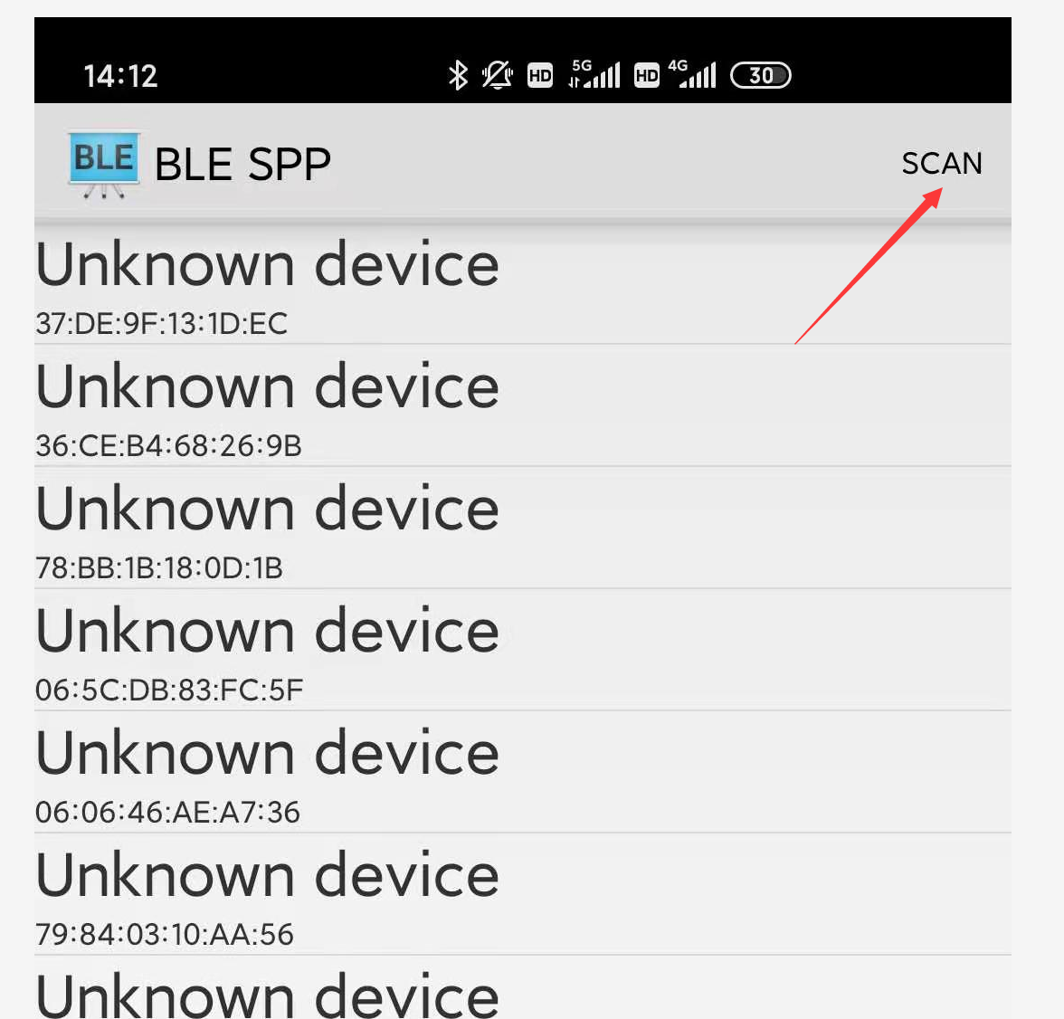

运行代码,打开安卓APP,点击右上角scan扫描周边蓝牙设备。
搜索出名字为BLE SPS时候,点击进入,自动连接蓝牙模块:

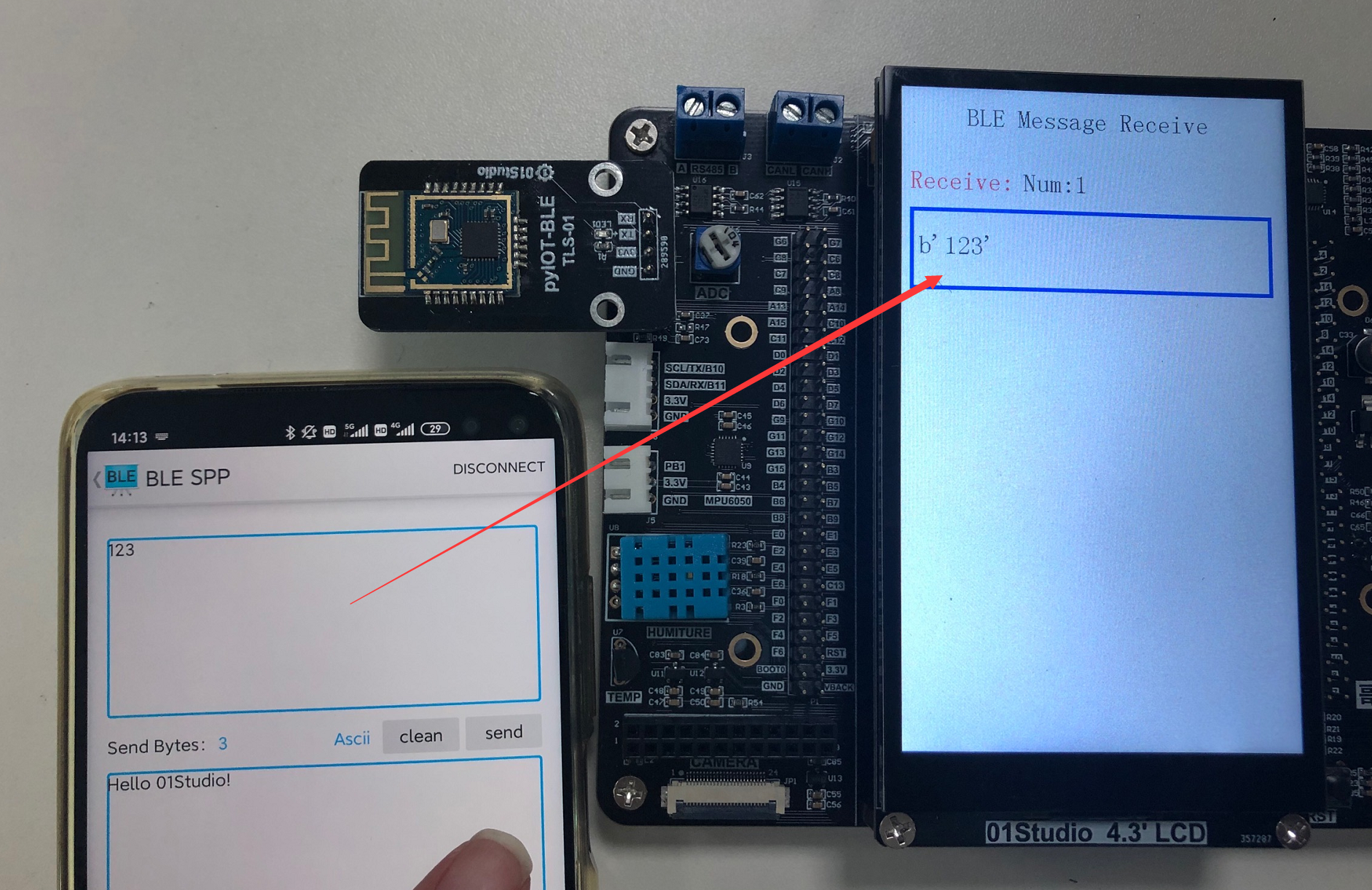

连接成功后模块的蓝色LED熄灭,表示蓝牙连接成功。
连接成功后可以相互收发数据:
发送“LED4ON”和“LED4OFF”关键词,分别点亮和关闭LED4蓝灯。
