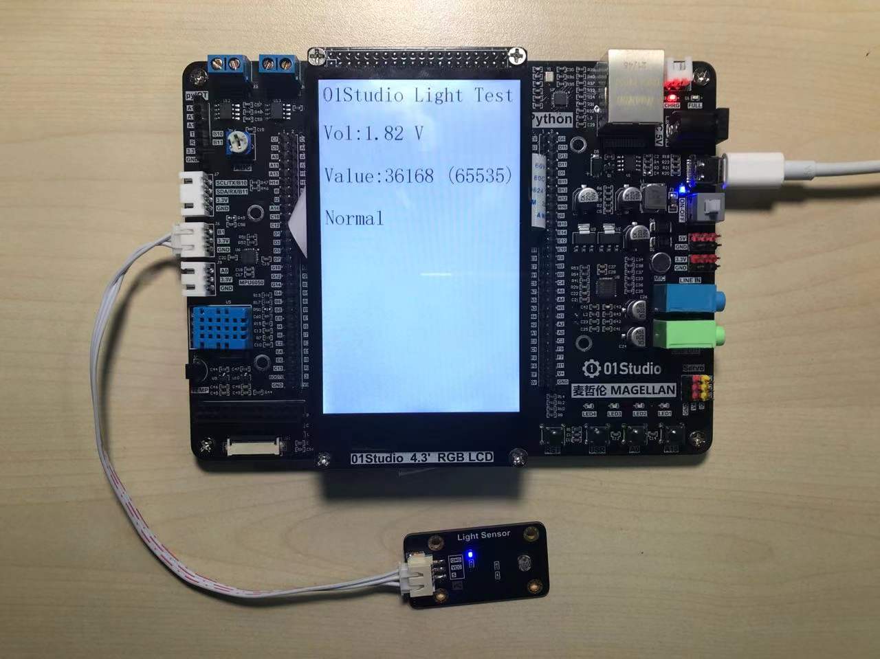

采集当前环境的光照强度并在LCD显示,显示方式为:Bright-强,Normal-中等,Weak-弱。

光敏传感器接在传感器3P接口,对应的引脚是“PB1”。ADC使用16bit精度,即最大值为2^16-1=65535。然后我们将检测到的数值0-65535分成三段,分别代表光线强:【0 - 21840】,中等:【21840 - 43680】,弱:【43680 - 65535】。当然开发者可以根据自己实际情况来调整数值。编程流程图如下:

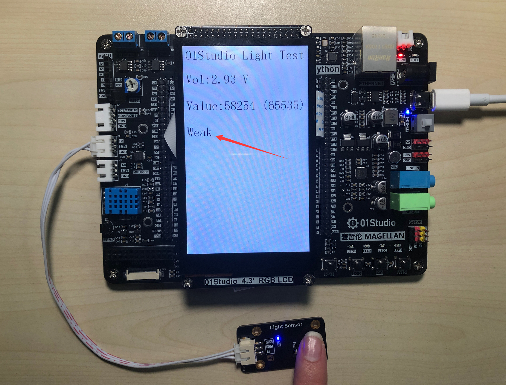

使用Thonny IDE运行代码,用手遮挡住光敏传感器,可以见到LCD显示光线强势是弱Weak:
photosensitive
