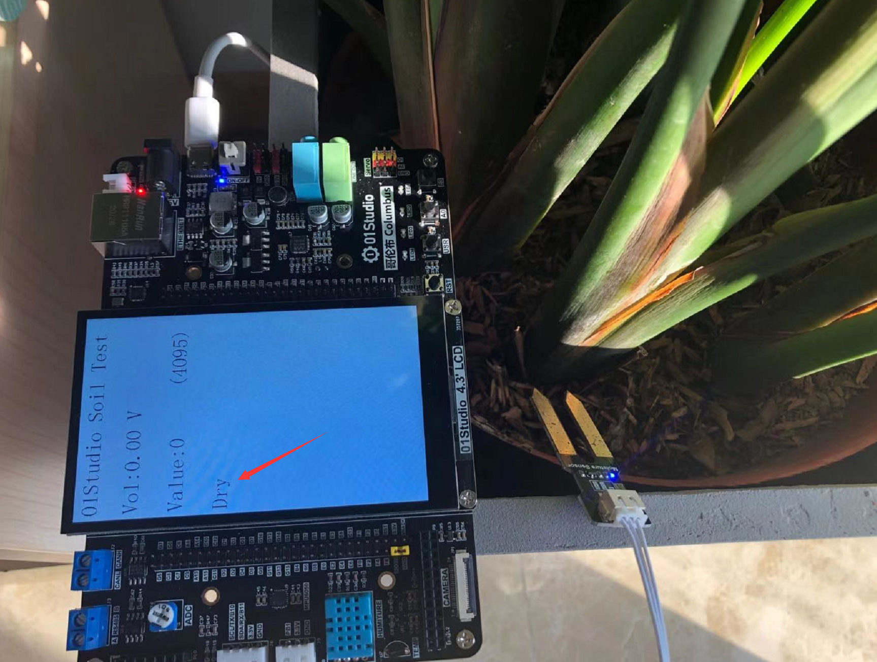

使用Thonny IDE运行代码,将传感器插到干燥的土壤中,可以见到LCD显示干燥-Dry:
