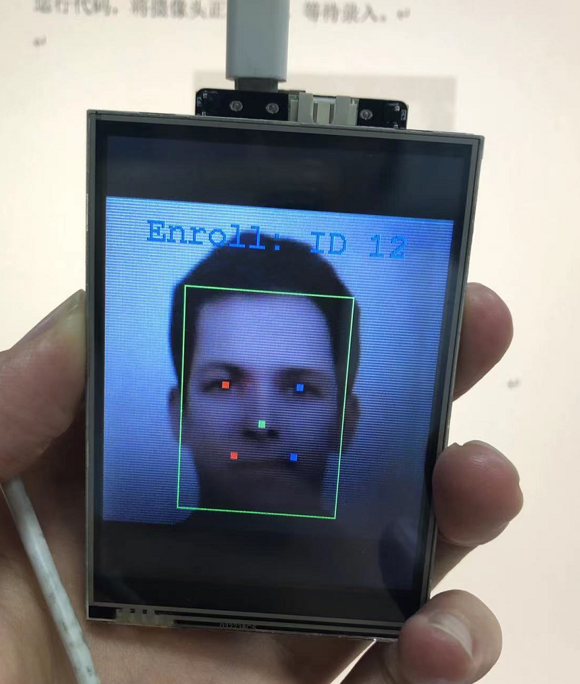

运行代码,将摄像头正对人脸,等待录入。

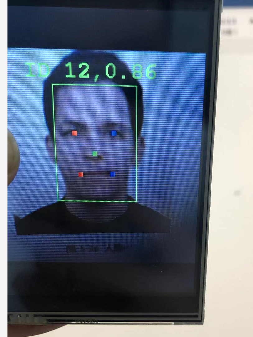

  • 人脸录入成功:
录入完毕程序自动进入识别状态,识别到后会显示人脸ID和置信度(识别概率)。

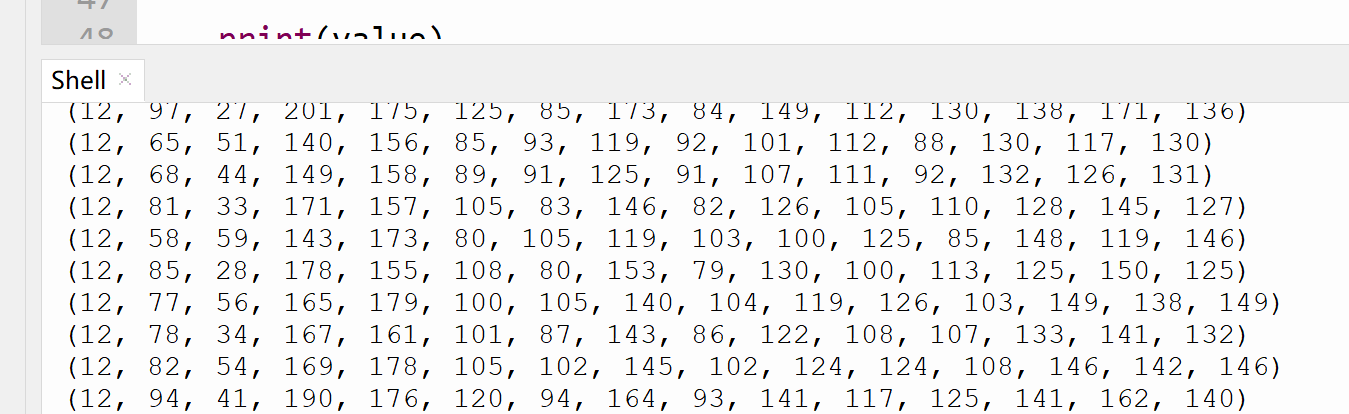

串口中断输出识别结果:
