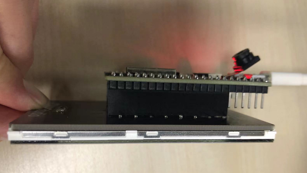

将pyWiFi-ESP32-S3的摄像头设置为后置模式,LCD装在核心板上,这样更方便观察。

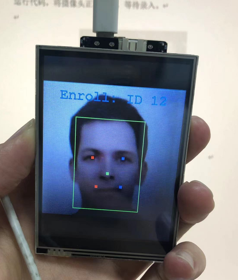

运行代码,将摄像头正对人脸,等待录入。
  • 人脸录入成功:

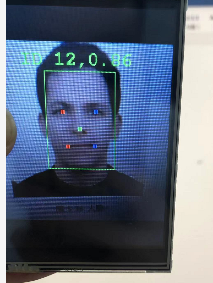

录入完毕程序自动进入识别状态,识别到后会显示人脸ID和置信度(识别概率)。

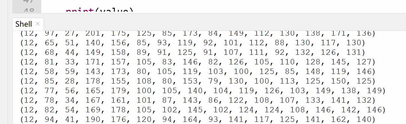

串口中断输出识别结果:
