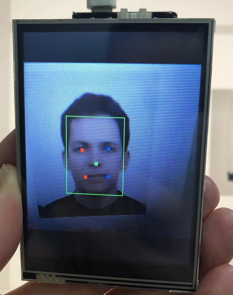

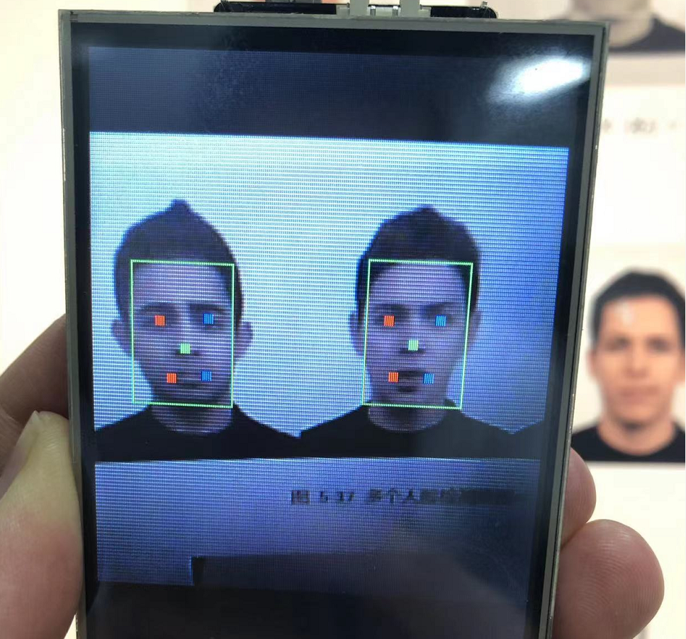

运行代码,将摄像头正对人脸,可以看到LCD框识别出人脸。
单个人脸检测​
  • 原图:
  • 识别结果:
2个人脸检测​
  • 原图:
  • 识别结果:
