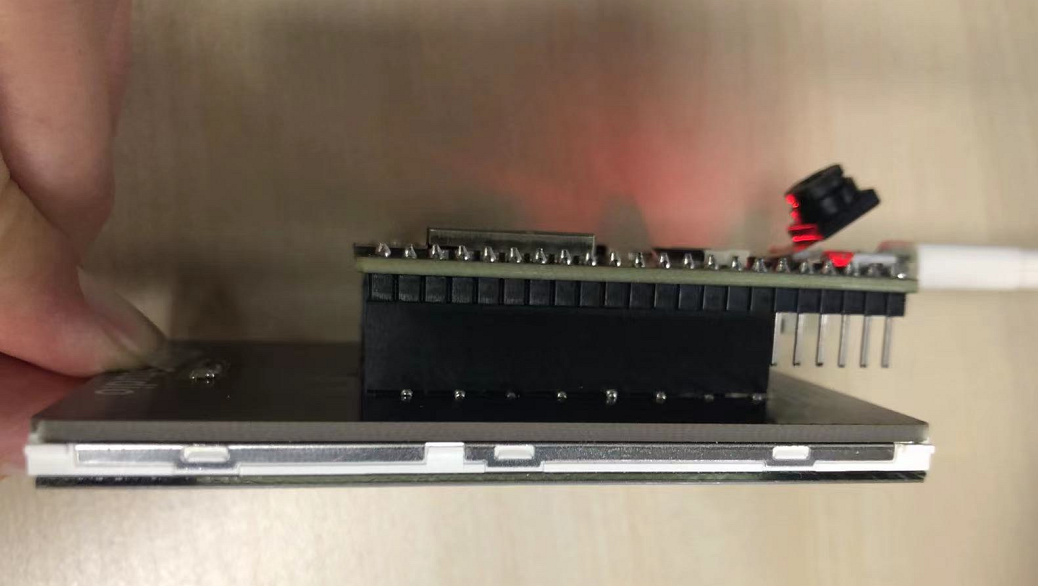

将pyWiFi-ESP32-S3的摄像头设置为后置模式,LCD装在核心板上,这样更方便观察。

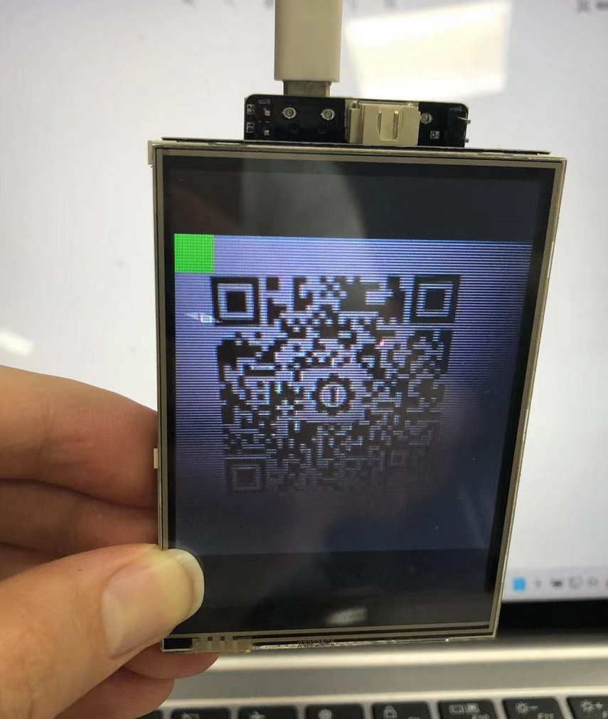

为了更好地识别,图像上二维码需比较平展,不能太小。(暂时不支持太奇葩的二维码)。
原图:
qrcode
运行代码,摄像头正对二维码,识别成功后可以看到LCD左上角出现绿色方块提示:

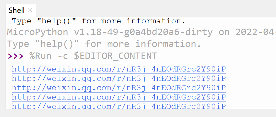

串口终端打印二维码详细信息:
qrcode
