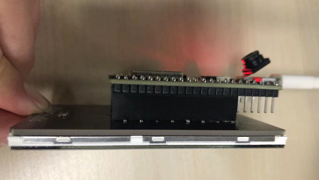

将pyWiFi-ESP32-S3的摄像头设置为后置模式,LCD装在核心板上,这样更方便观察。

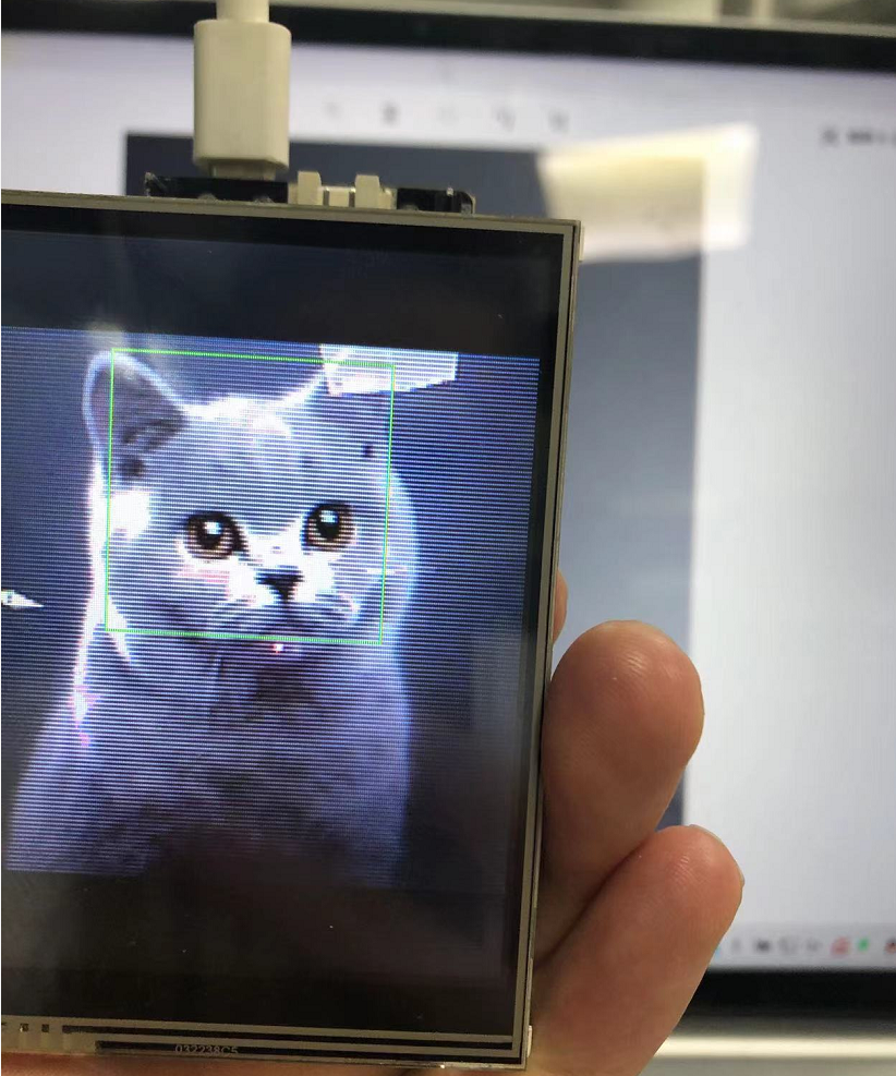

运行代码,将摄像头正对猫脸,可以看到LCD框识别出猫脸。

  • 识别结果:
qrcode

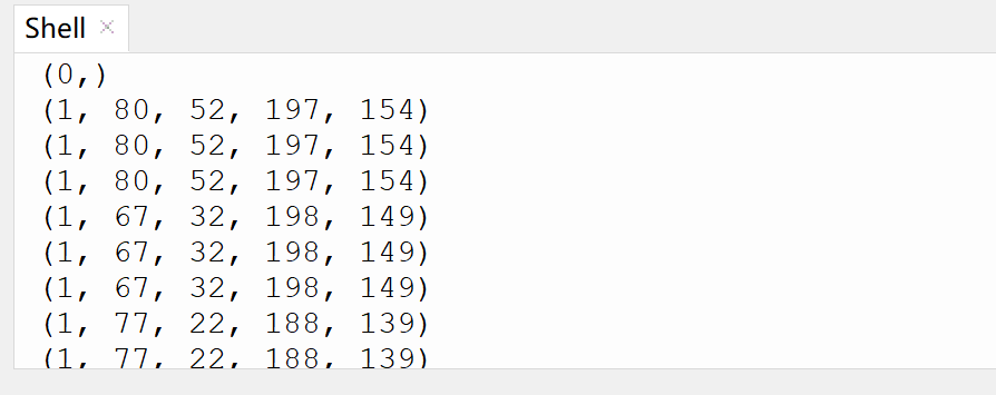

串口终端打印识别结果
qrcode
