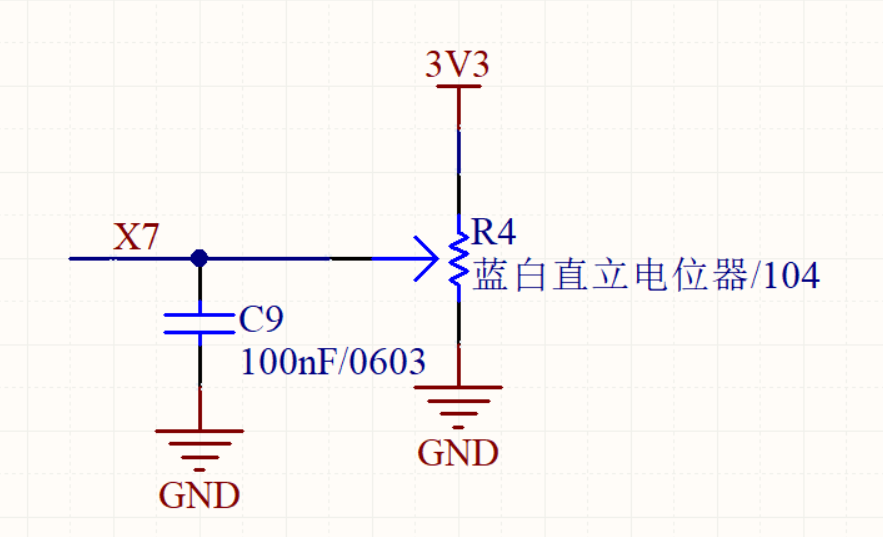

pyBase开发底板的X7引脚连接到了电位器,通过电位器的调节可以使得X7引脚上的电压变化范围实现从0-3.3V。

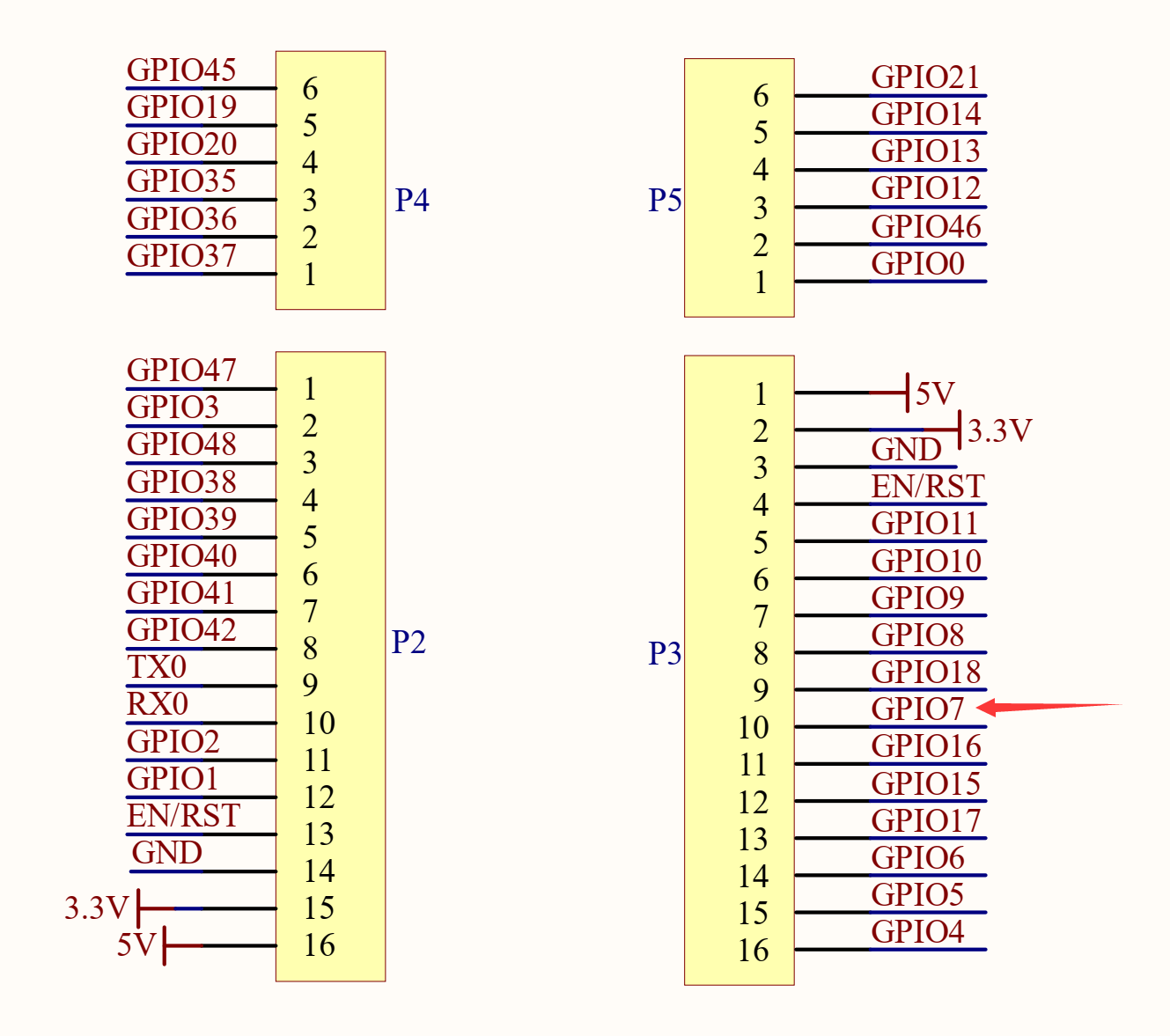

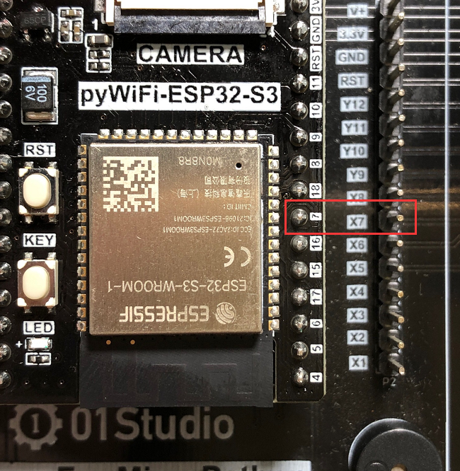

从上图可以看到,电位器引脚对应pyBase的X7,实际是跟pyWiFi-ESP32-S3的‘7’引脚ADC输入引脚相连。

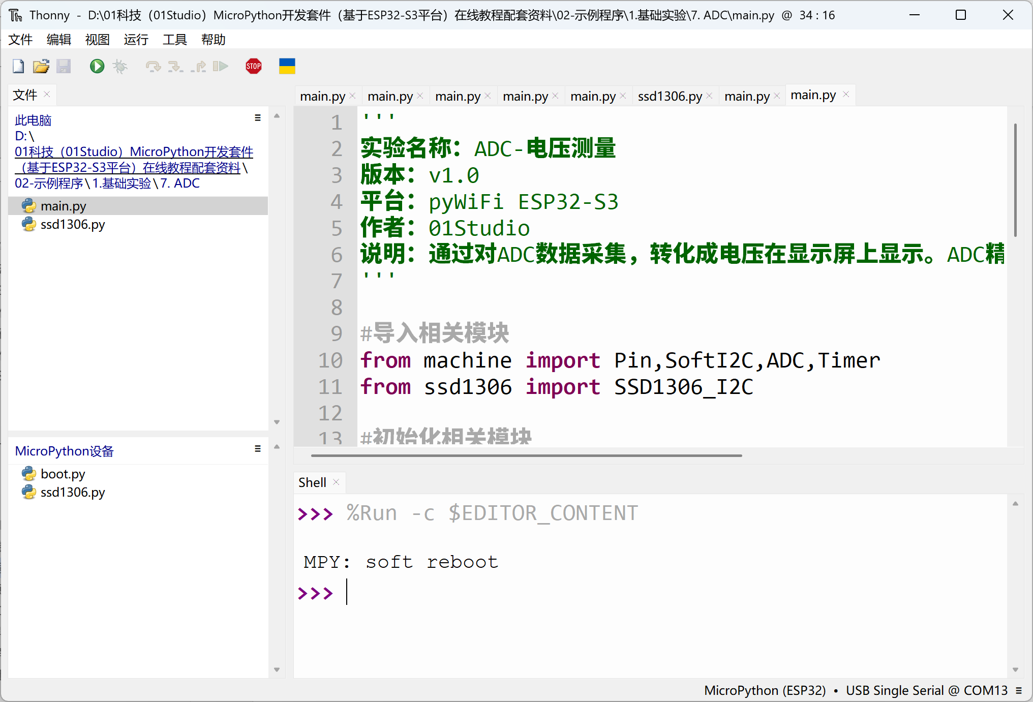

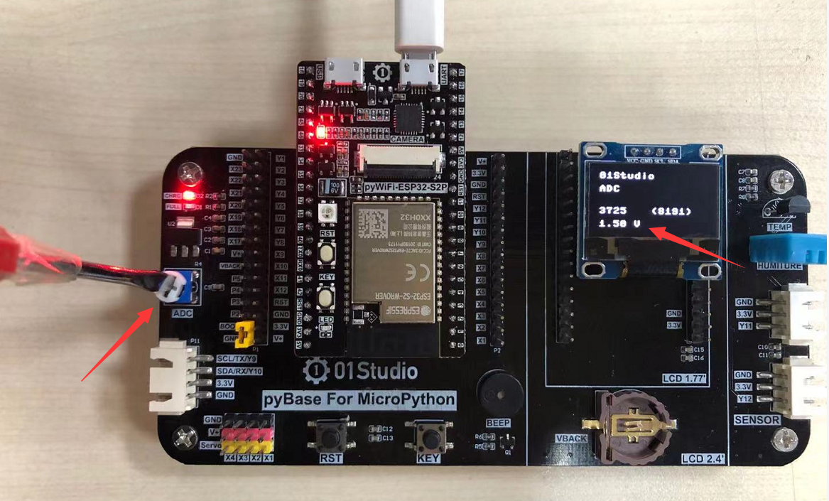

在Thonny IDE运行代码:
adc

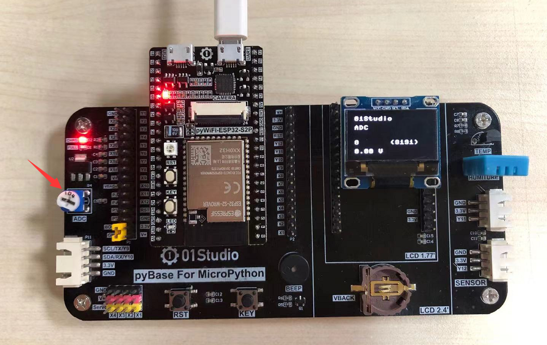

电位器顺时钟拧到尽头是0V
adc
通过调节电位器,可以发现电压在不断变化。如下图:
adc
