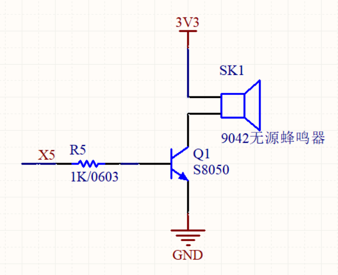

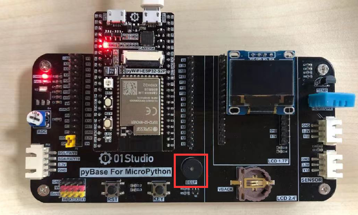

pyBase开发底板上的无源蜂鸣器连接到pyBase引脚X5。如下图所示: timer

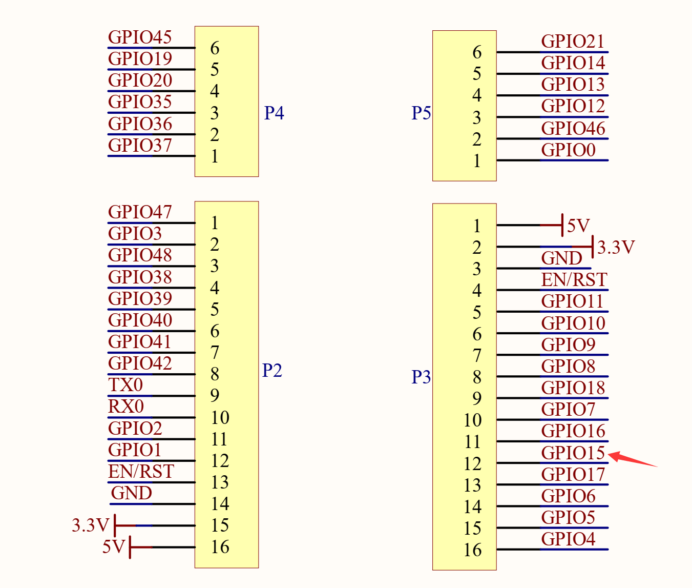

从pyWiFi-ESP32-S3原理图可以看到由底板蜂鸣器X5连接到ESP32-S3的引脚4。 timer
PWM 可以通过ESP32-S3所有GPIO引脚输出. 所有通道都有1个特定的频率,从0到40M之间(单位是Hz)。占空比的值为0至1023之间。在本实验中我们用到引脚15。
