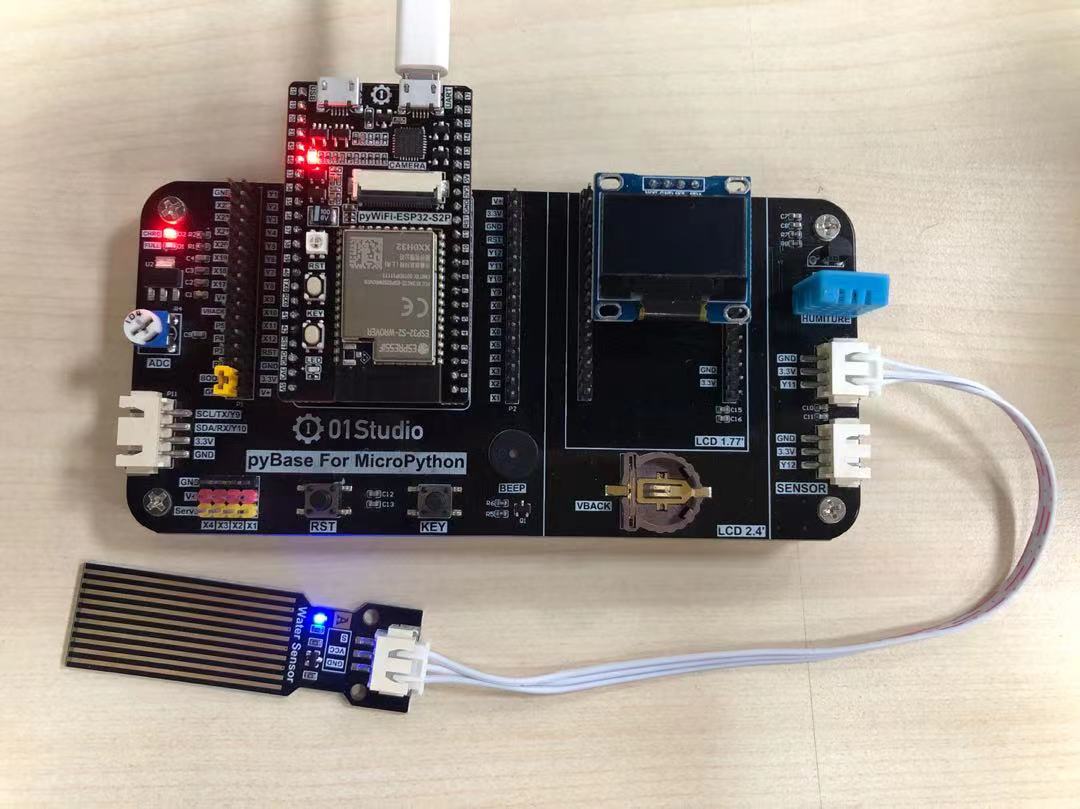

pyWiFi-ESP32-S3开发套件和水位传感器模块。
iamge
测量水位高度并在OLED显示,显示方式为:0-4cm。

水位传感器接在传感器接口1,对应pyBase的引脚是“Y11”。也就是pyWiFi-ESP32-S3的引脚‘10’。ADC使用默认量程0-1V,13bit精度,即最大值为2^12-1=4095。我们使用的是普通桶装水,根据实际测试数据将检测到的数值0-8191分成5档。分别代表水位高度0cm:【0-1300】,1cm:【1300-2300】,2cm:【2300-3300】,3cm:【3300-3800】,4cm:【>3800】。

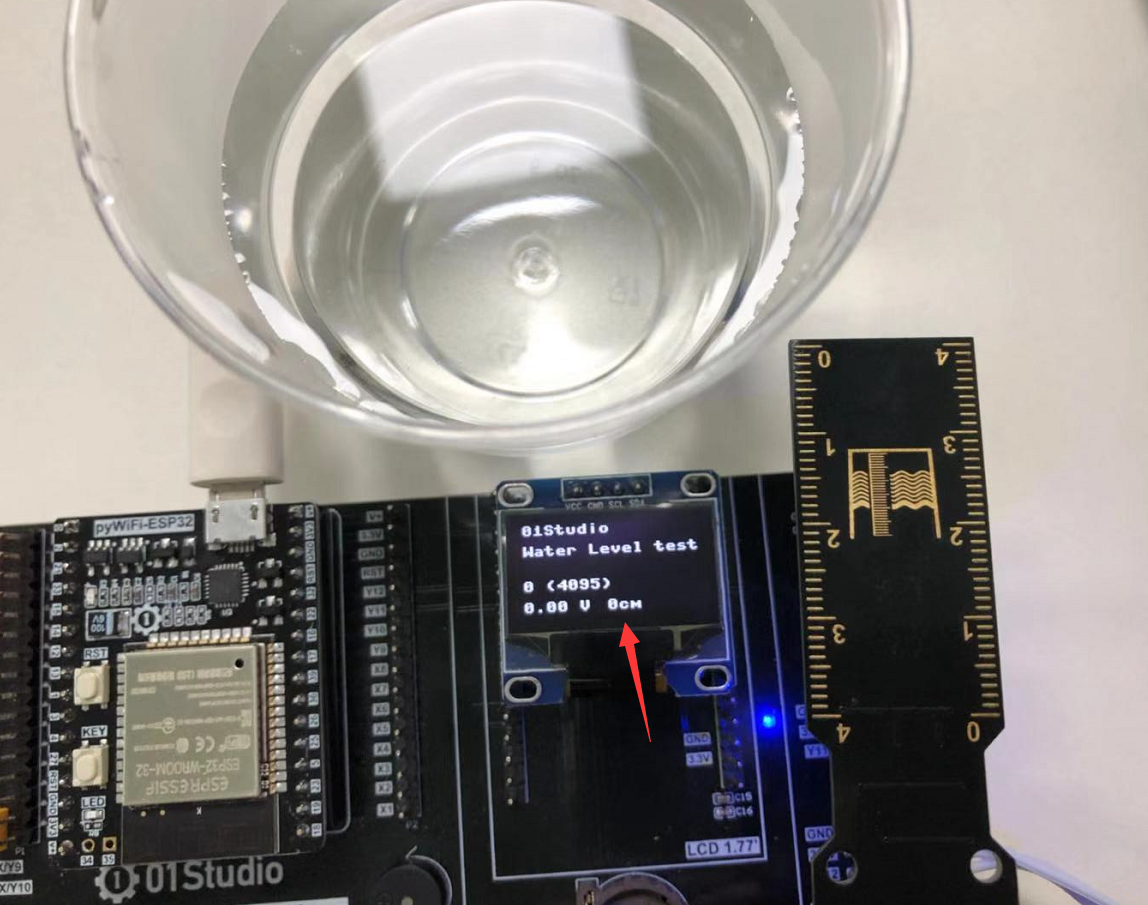

使用Thonny IDE运行代码,当没插入水中时,OLED显示当前水位为0cm:

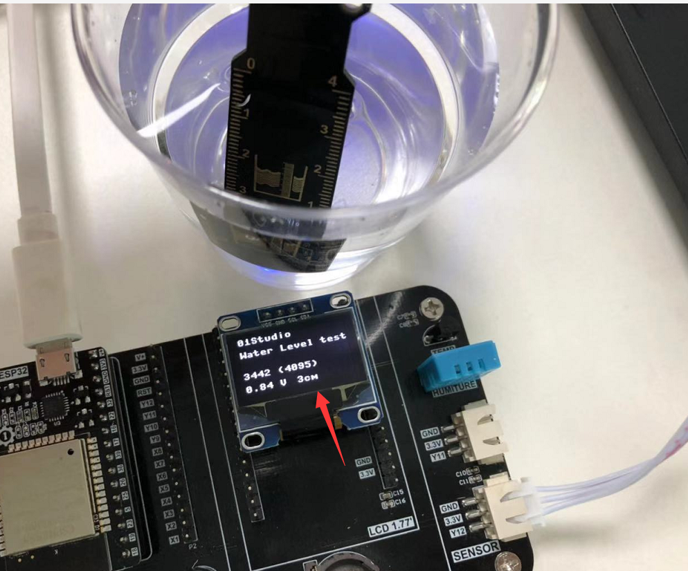

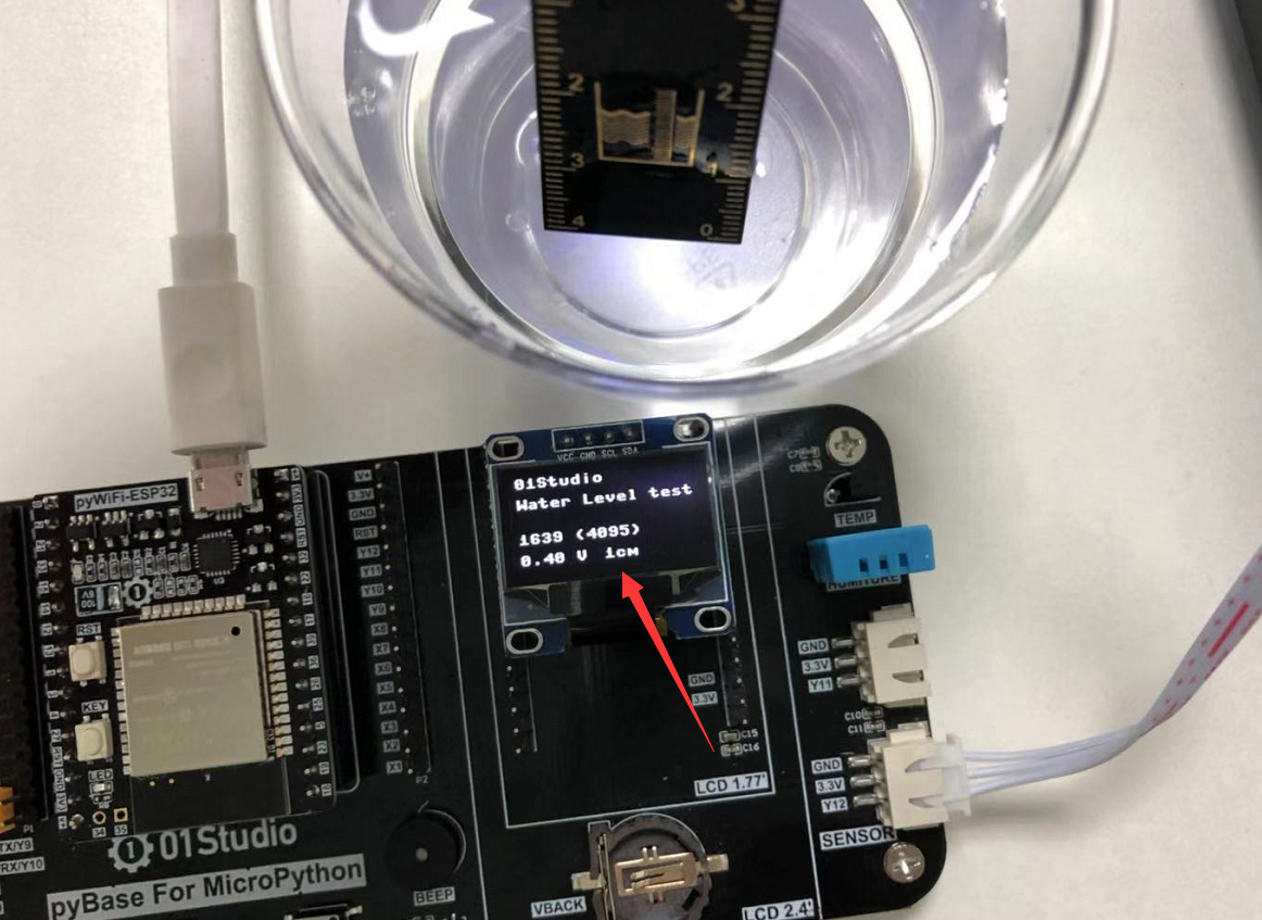

将水位传感器模块慢慢放入水中,可以看到OLED显示从1cm-4cm变化。(注意量程是4cm,请勿将超出的电路部分放置水中以免发生短路。)
  • 水位接近1cm iamge
  • 水位接近3cm
iamge
