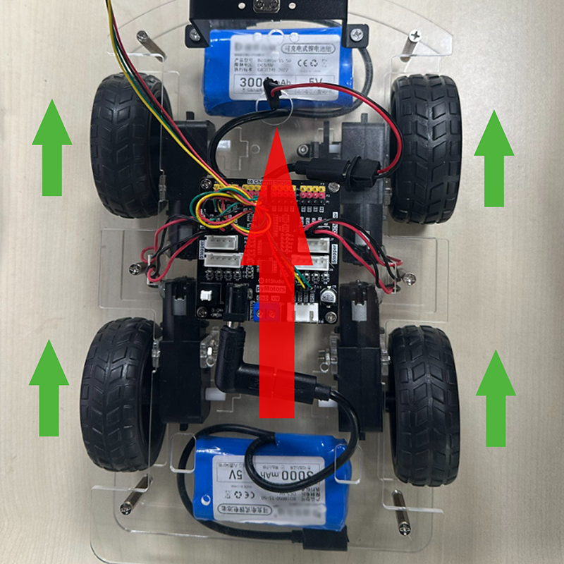

  • 前进
当4个电机同时正转(向前转)时,小车前进。电机的速度越大小车的前进速度越快。

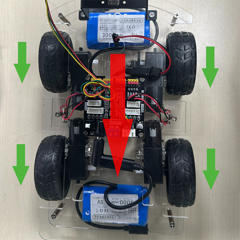

  • 后退
当4个电机同时反转(向后转)时,小车后退。电机的速度越大小车的后退速度越快。

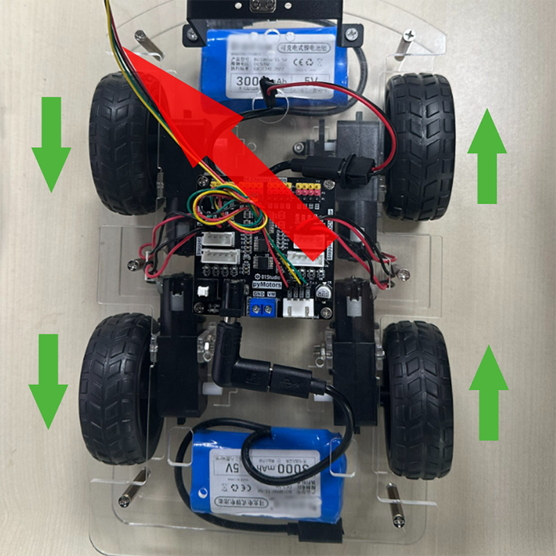

  • 左转
当左侧2个电机(M0,M1)反转(向后转),右侧2个电机(M2,M3)正转(向前转),小车左转。两侧电机的速度相差越大小车的转弯角度越大。

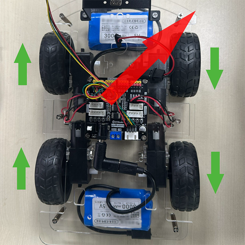

  • 右转
当左侧2个电机(M0,M1)正转(向前转),右侧2个电机(M2,M3)反转(向后转),小车右转。两侧电机的速度相差越大小车的转弯角度越大。。

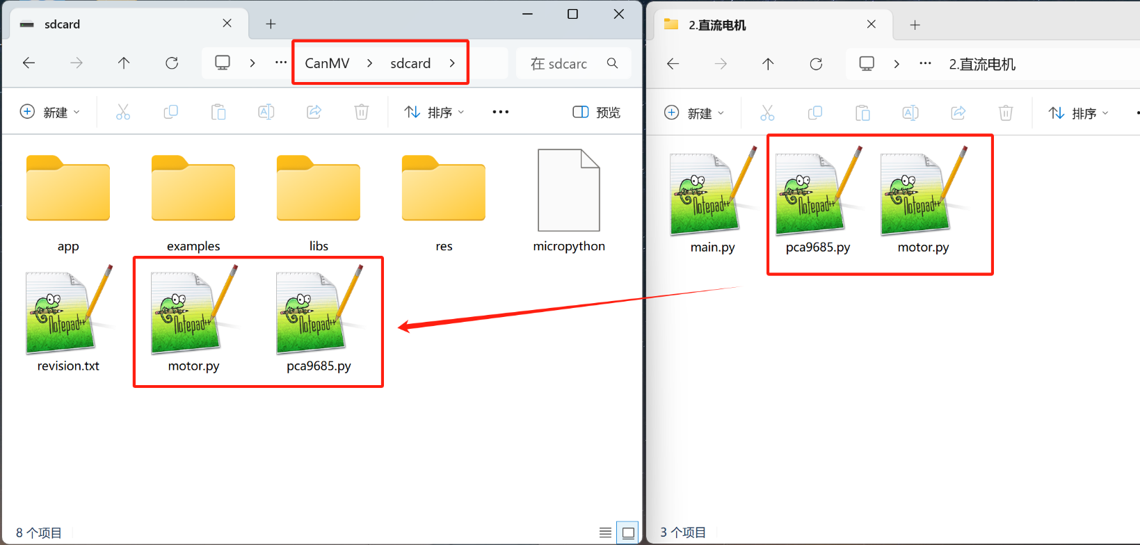

运行前需要将 motor.py和pca9685.py 文件发送到CanMV U盘 sdcard根目录。

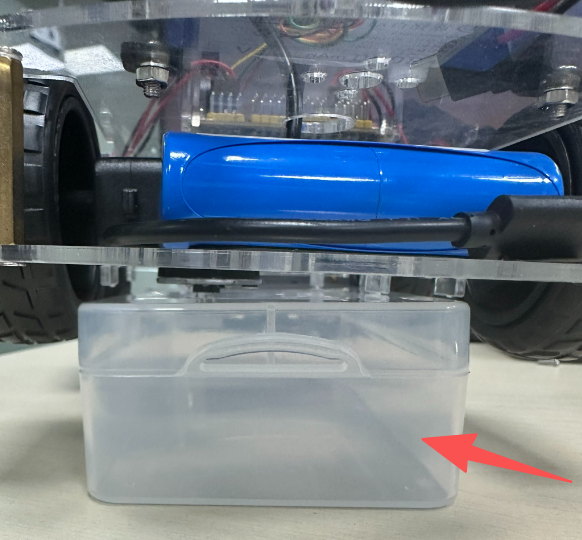

调试技巧​
为了方便调试,避免电机转动导致小车跑动,可以在小车底盘下方放置一个尺寸合适的盒子,将轮胎撑起,然后做相关调试。

将资料包示例代码配套的 motor.py和pca9685.py 库文件发送到CanMV U盘 sdcard根目录。

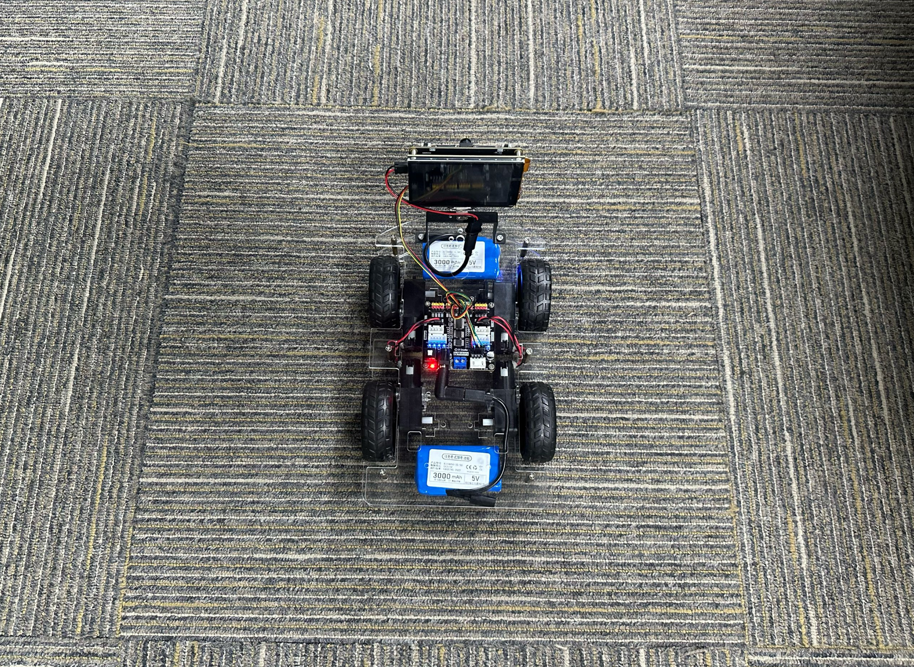

将代码以main.py发送到开发板离线运行, 然后放置在底面,使用前面的锂电池给K230上电,可以看到小车一次完成前进,后退,左转,右转动作。
