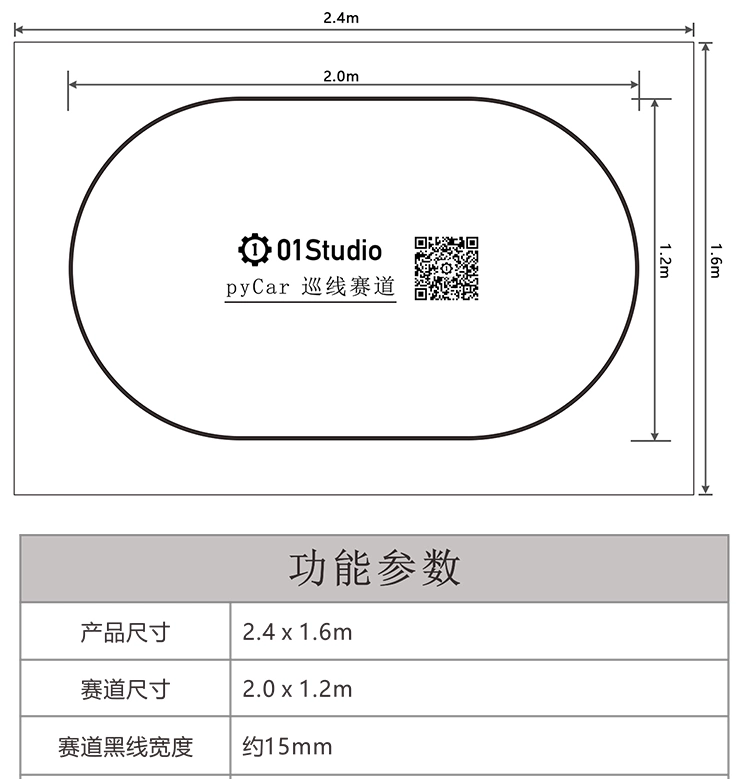

本实验使用01Studio巡线赛道 点击购买>>,自己有类似的赛道也可以使用。

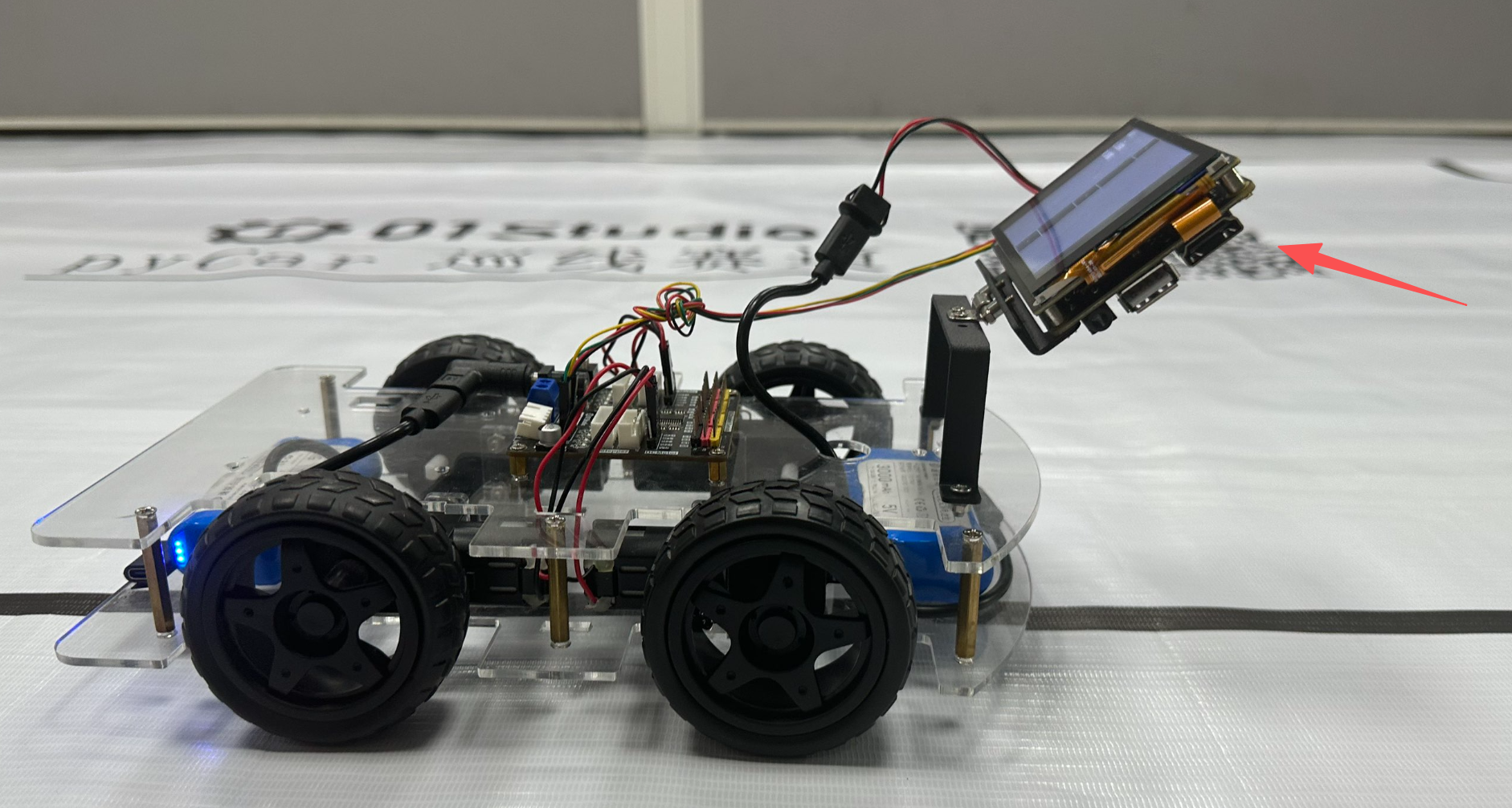

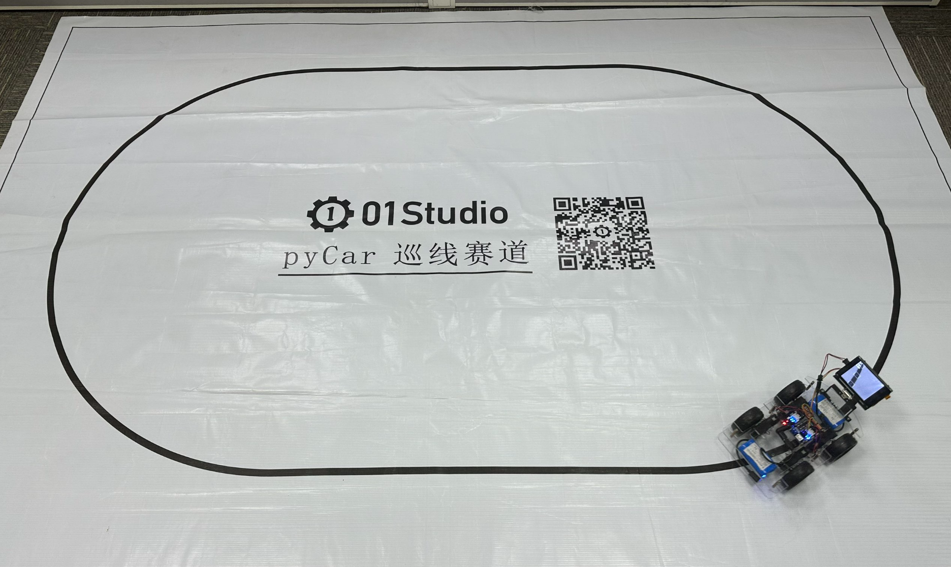

将小车放置在赛道上,K230开发板角度调整到45°左右。

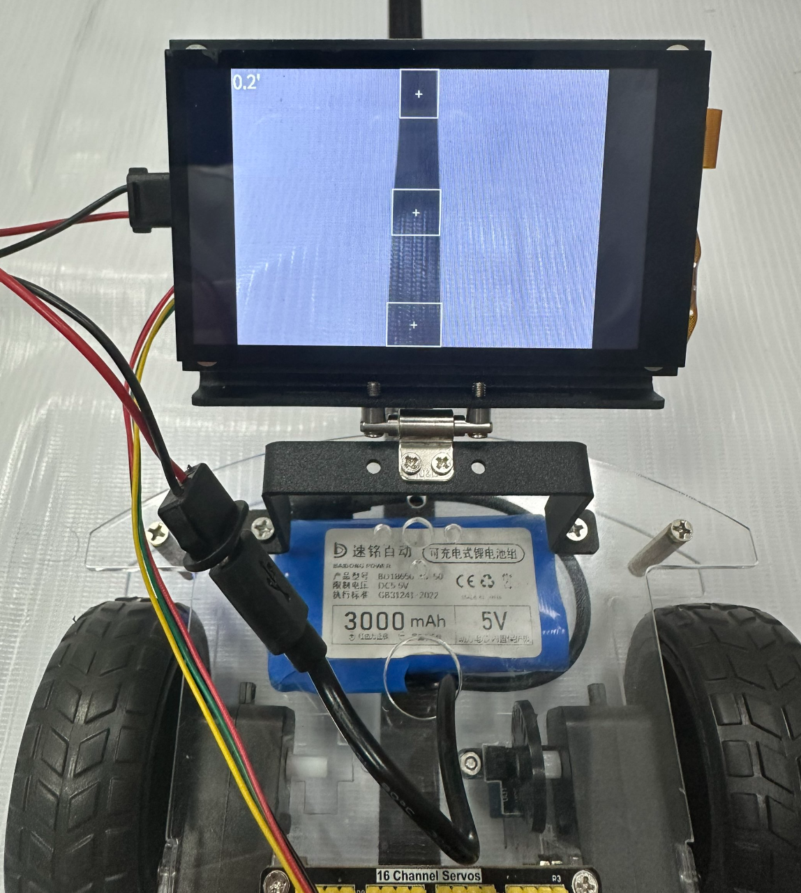

然后给K230上电,可以看到小车自动巡线行驶。
  • 无偏移
当黑线无偏移时,偏移角度接近0°。

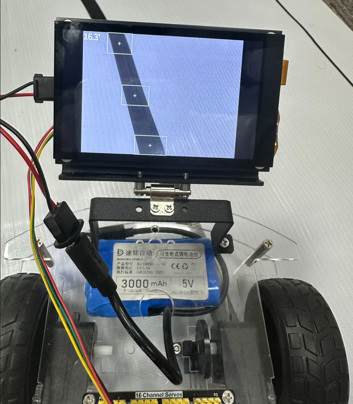

  • 左偏
当小车相当于黑线往左边偏移时,偏移角度为负。

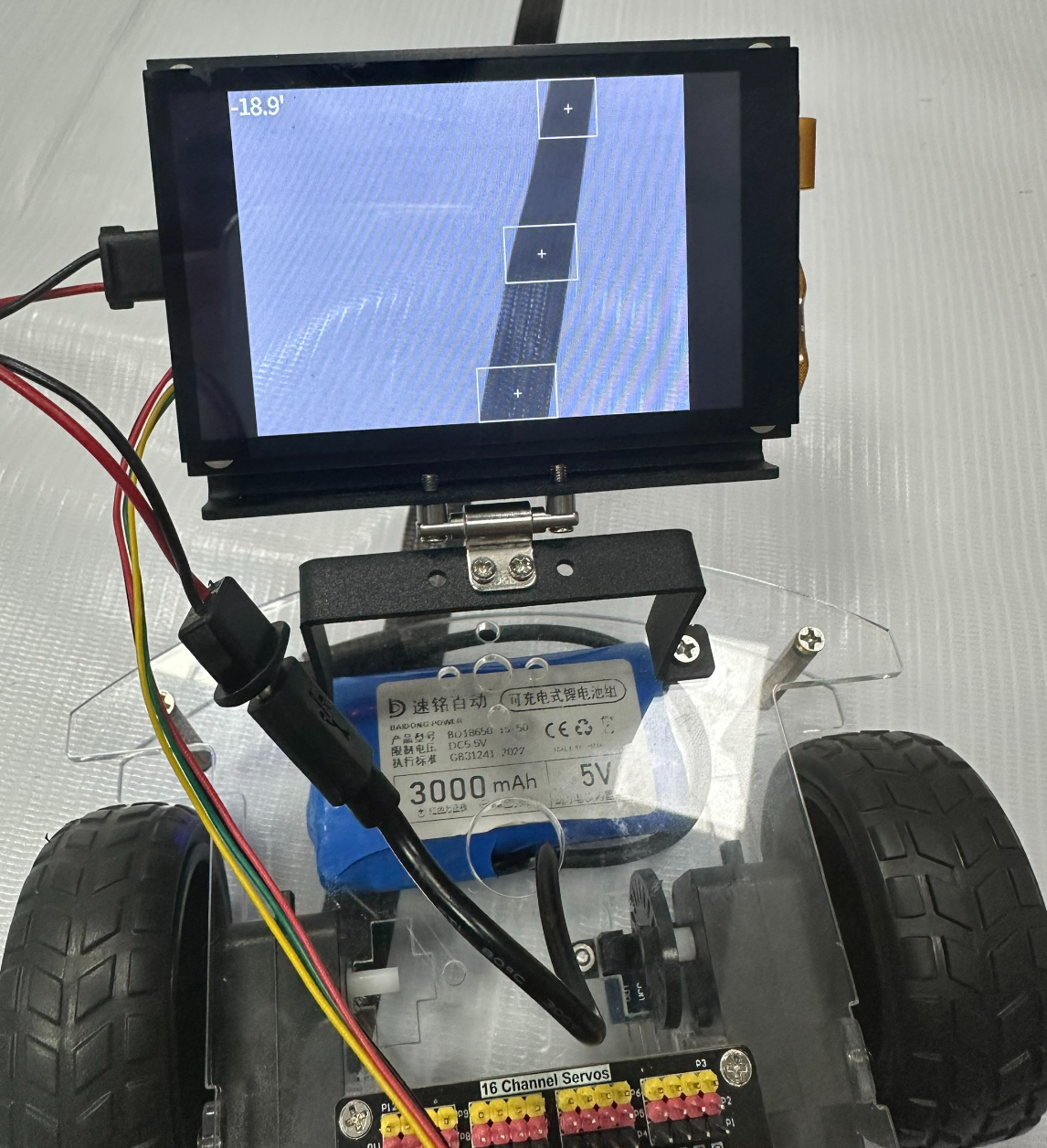

  • 右偏
当小车相当于黑线往右边偏移时,偏移角度为正。
