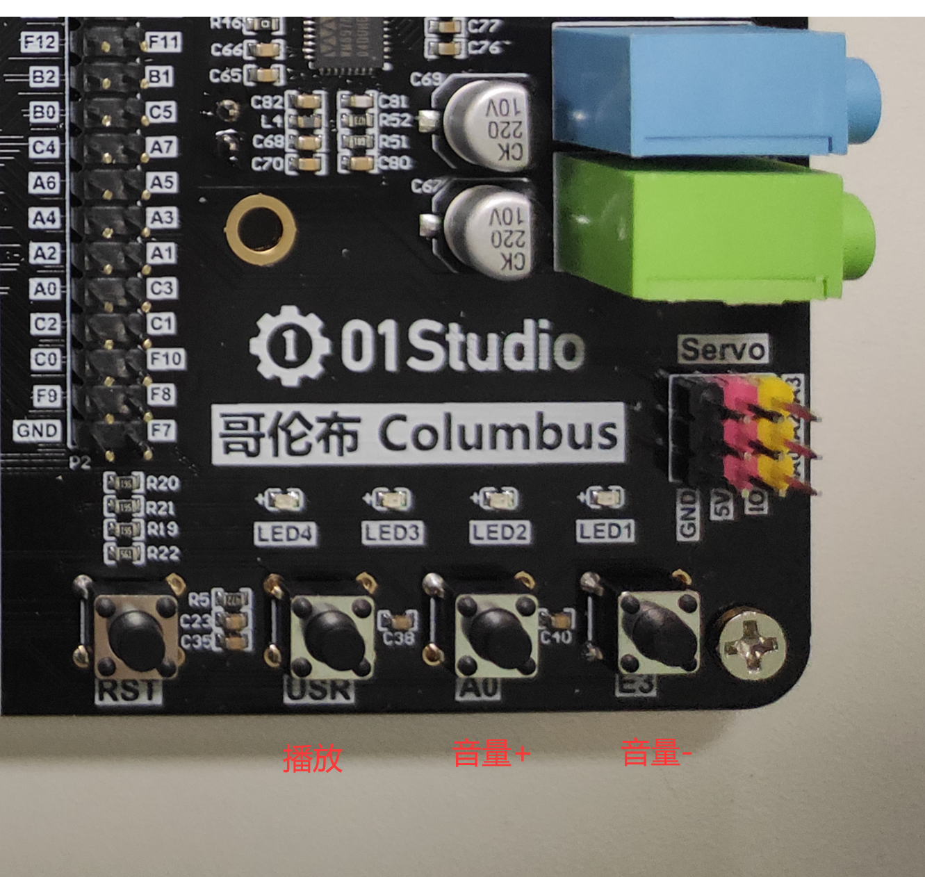

哥伦布有三个按键,我们可以分别设置用来控制音乐播放、音量加和音量减。编程思路如下:
实验名称:音频播放(物理按键)
平台:哥伦布开发板
说明:MP3/WAV音频文件播放。使用物理按键控制

本实验需要将示例代码的MP3音频文件拷贝到哥伦布开发板,大文件推荐直接U盘拷贝而非thonny上传,速度会快很多。
运行后按USR键,音乐开始播放,通过A0按键控制音量加,E3按键控制音量减。

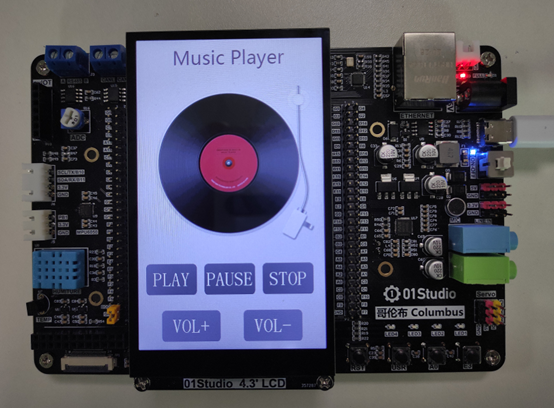

音乐播放除了播放和音量调整,还有暂停播放、停止等功能,但哥伦布上只有3个功能按键,因此我们可以通过LCD触摸按钮来控制,让实验操控变得更丰富。
实验名称:音频播放
平台:哥伦布开发板
说明:mp3/wav音频文件播放,使用触摸按键控制。

本例程还增加了背景图片,使得音乐播放器外观更漂亮。需要将例程所有素材文件一并拷贝到开发板文件系统下,运行代码,实验结果如下:
本节通过编程实现了mp3音乐文件的播放,结合LCD和触摸,更是诞生了一个简易的音乐播放器。用户可以根据自己的需求继续完善此播放器,如实现自动读取音频文件、上一曲、下一曲等功能。
