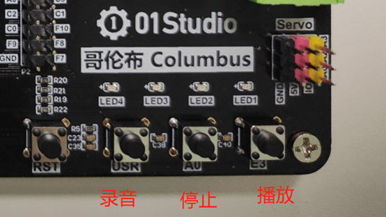

运行程序,按USR按键开始录音(黄灯亮),按A0键表示录完完成停止录制(蓝灯亮)。

红灯亮表示正在写flash(保存录音),待红灯熄灭后按RST键复位。复位后IDE重新连接开发板,可以看到文件系统多了test.wav文件。 img
再次运行程序,这时候按下播放键E3,可以听到刚刚的录音。
