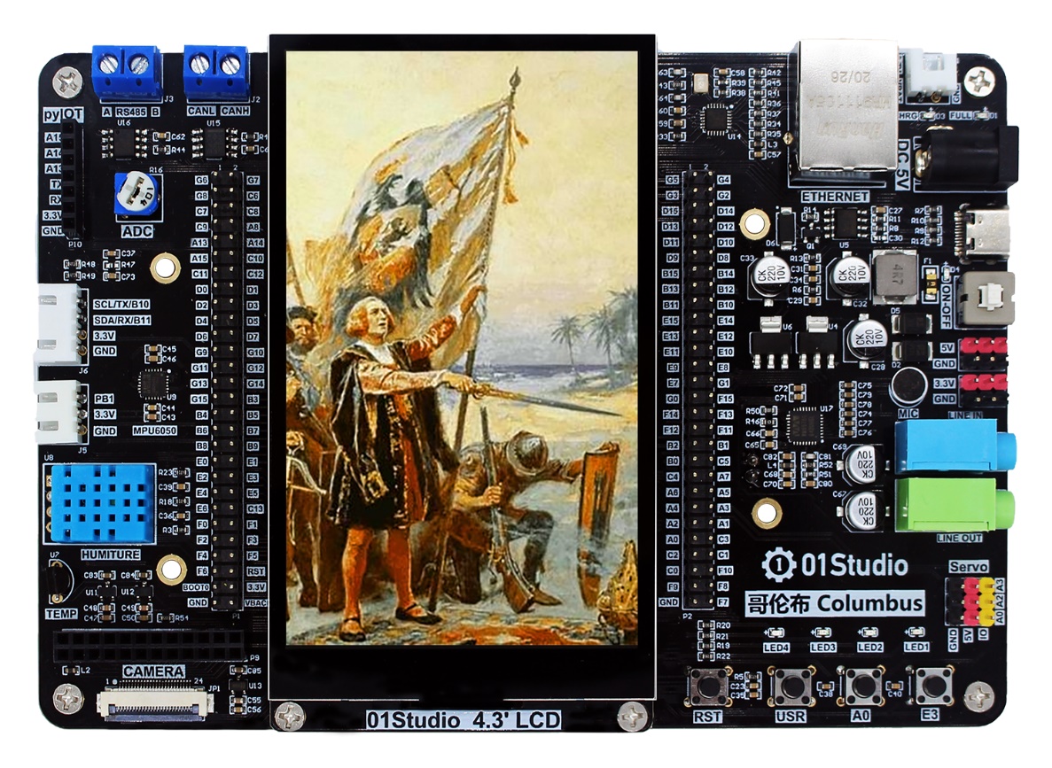

除了音频播放,哥伦布还支持视频文件播放。目前支持的是avi格式,本节我们来学习如何在哥伦布开发板上播放视频。
哥伦布开发套件。SD卡(存放视频文件) img

本实验示例avi视频文件badapple.avi比较大,所以需要使用SD卡作为文件系统。将示例程序所有文件拷贝到SD卡,上电运行程序。按下USR键可以看到视频开始播放,通过按“A0”键增加音量,按“E3”键减少音量。
本节学习了micropython视频播放应用,但由于哥伦布的主控主频并不是太高,因此当用来播放分辨率较大的视频时可能会出现卡顿。
