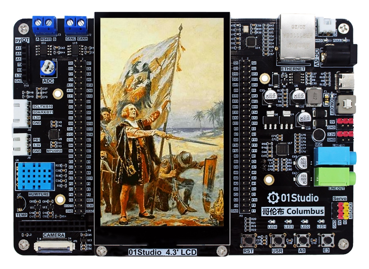

哥伦布开发套件。01Studio STM32摄像头模块。 img

运行代码,可以看到LCD实时显示摄像头采集数据。
按下USR键,可以看到红灯亮,表示正在保存拍摄的图片到文件系统。
等待红灯灭后按下RST键复位开发板,可以看到刚刚拍摄的照片。文件为JPG格式。
