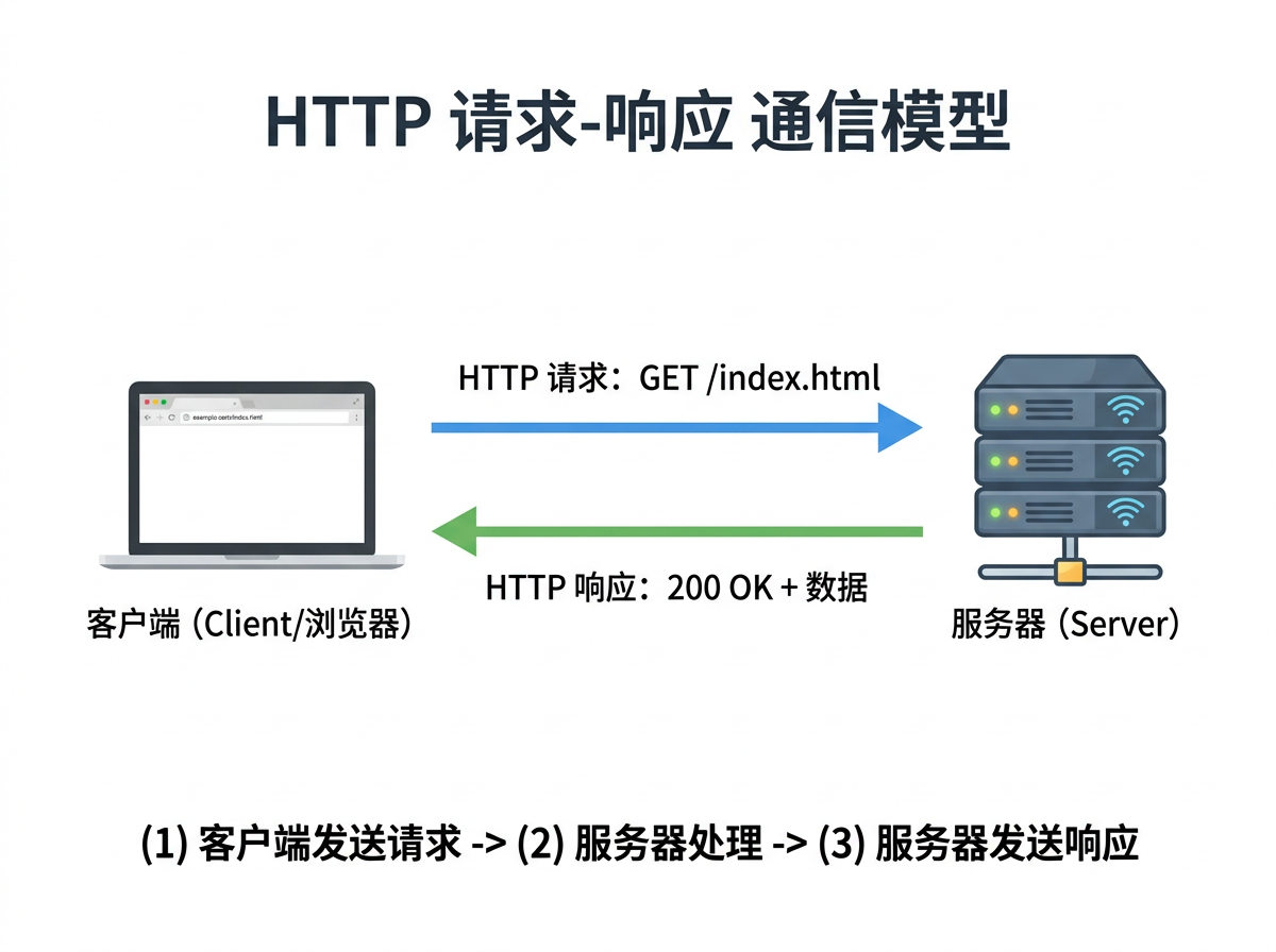

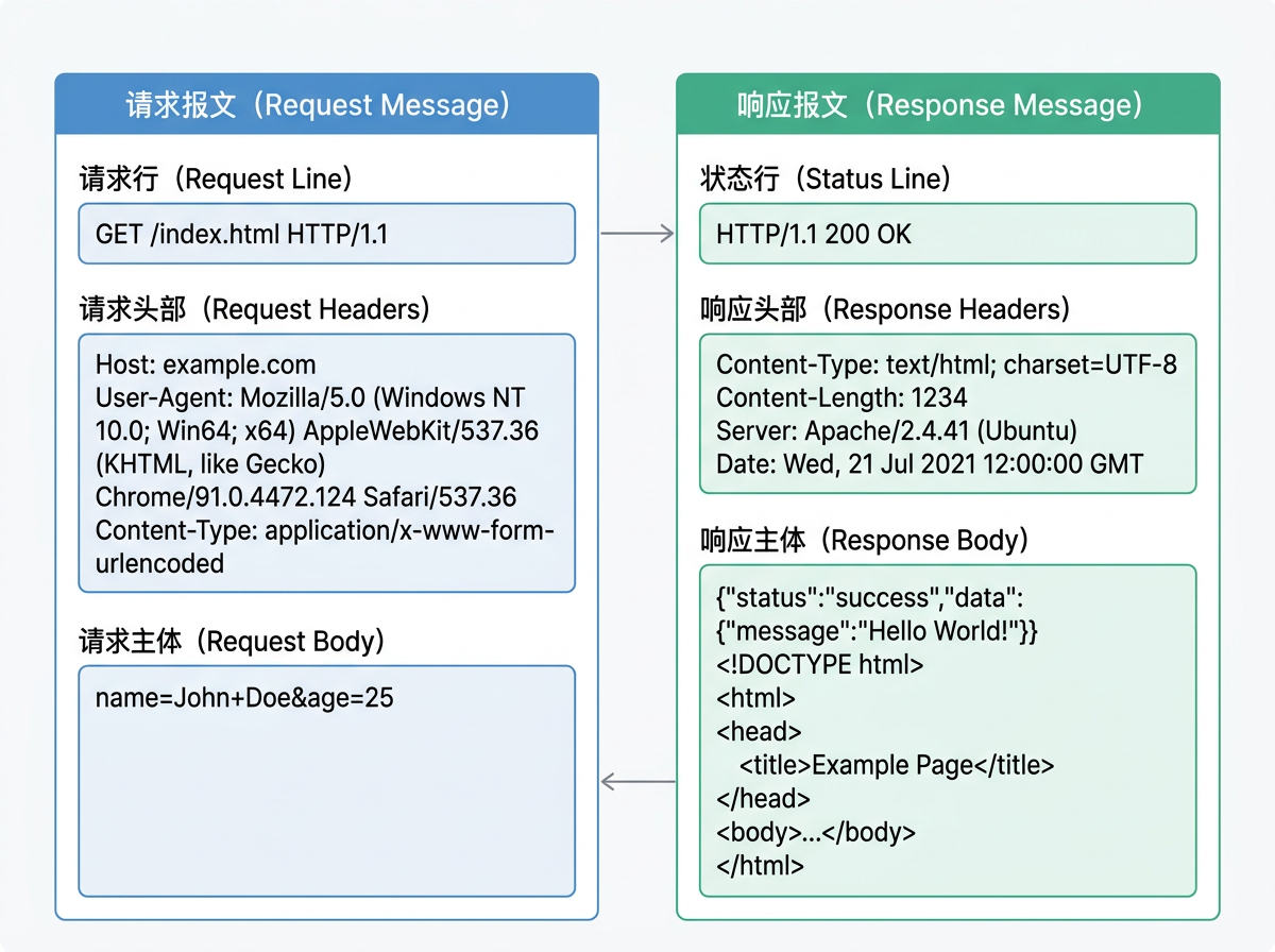

从上图可以看到,HTTP通信模型非常简单:客户端发送请求报文,服务器解析并返回响应报文。一次完整的HTTP请求包含以下部分:
请求报文结构:
  • 请求行:方法(GET/POST等)+ URL + HTTP版本
  • 请求头:Host、User-Agent、Content-Type等
  • 请求体:POST等方法的携带数据
响应报文结构:
  • 状态行:HTTP版本 + 状态码(200/404/500等)+ 状态描述
  • 响应头:Content-Type、Content-Length等
  • 响应体:返回的实际数据(HTML、JSON、图片等)

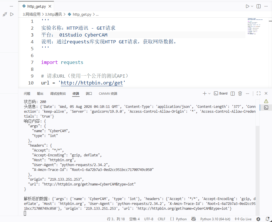

HTTP客户端 - GET请求​
实验名称:HTTP通讯 - GET请求
平台: 01Studio CyberCAM
说明:通过requests库实现HTTP GET请求,获取网络数据。
import requests
# 请求URL(使用一个公开的测试API)
url = 'http://httpbin.org/get'
# 携带参数
params = {'name': 'CyberCAM', 'type': 'iot'}
# 发送GET请求
response = requests.get(url, params=params)
# 打印状态码
print('状态码:', response.status_code)
# 打印头信息
print('头信息:', response.headers)
# 打印响应内容
print('响应内容:', response.text)
# 解析JSON数据
data = response.json()
print('解析后的数据:', data)

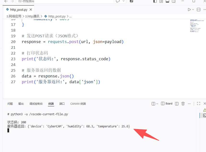

HTTP客户端 - POST请求​
实验名称:HTTP通讯 - POST请求
说明:通过requests库实现HTTP POST请求,向服务器发送数据。
import requests
# 请求URL
url = 'http://httpbin.org/post'
# 要发送的JSON数据(模拟传感器数据)
payload = {
'device': 'CyberCAM',
'temperature': 25.6,
'humidity': 68.3
# 发送POST请求(JSON格式)
response = requests.post(url, json=payload)
# 打印状态码
# 服务器返回的数据
print('服务器返回:', data['json'])

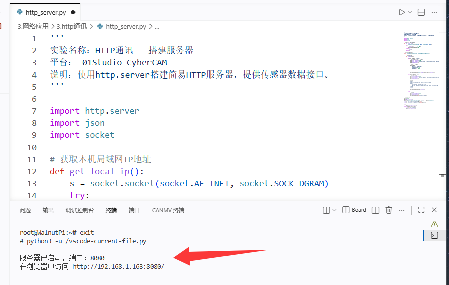

HTTP服务器​
实验名称:HTTP通讯 - 搭建服务器
说明:使用http.server搭建简易HTTP服务器,提供传感器数据接口。
import http.server
import json
import socket
# 获取本机局域网IP地址
def get_local_ip():
s = socket.socket(socket.AF_INET, socket.SOCK_DGRAM)
try:
s.connect(('8.8.8.8', 80))
ip = s.getsockname()[0]
finally:
s.close()
return ip
# 自定义请求处理器
class MyHandler(http.server.BaseHTTPRequestHandler):
# 处理GET请求
def do_GET(self):
if self.path == '/data':
# 返回JSON格式的传感器数据
self.send_response(200)
self.send_header('Content-Type', 'application/json; charset=utf-8')
self.end_headers()
# 模拟传感器数据
sensor_data = {
'humidity': 68.3
self.wfile.write(json.dumps(sensor_data).encode())
elif self.path == '/':
# 返回欢迎页面
self.send_header('Content-Type', 'text/html; charset=utf-8')
self.end_headers()
html = '''
<html>
<head><title>CyberCAM Server</title></head>
<body>
<h1>Welcome to CyberCAM!</h1>
<p>访问 <a href="/data">/data</a> 获取传感器数据.</p>
</body>
</html>
self.wfile.write(html.encode())
# 404处理
self.send_response(404)
self.end_headers()
self.wfile.write(b'404 Not Found')
# 启动服务器
port = 8080
ip = get_local_ip()
server = http.server.HTTPServer(('0.0.0.0', port), MyHandler)
print(f'服务器已启动,端口:{port}')
print(f'在浏览器中访问 http://{ip}:{port}/')
try:
server.serve_forever()
except KeyboardInterrupt:
print('\n服务器已关闭')
server.server_close()
GET请求测试​
确保CyberCAM连接到互联网,运行GET请求代码:
http3
可以看到终端打印出服务器返回的状态码和JSON数据,说明HTTP请求成功。
POST请求测试​
运行POST请求代码:需要等待几十秒。
http4
终端打印出状态码200和服务器返回的JSON数据,其中包含了我们发送的传感器模拟数据,证明POST请求和数据传输成功。
HTTP服务器测试​
运行服务器代码后,终端显示服务器已启动:
http5

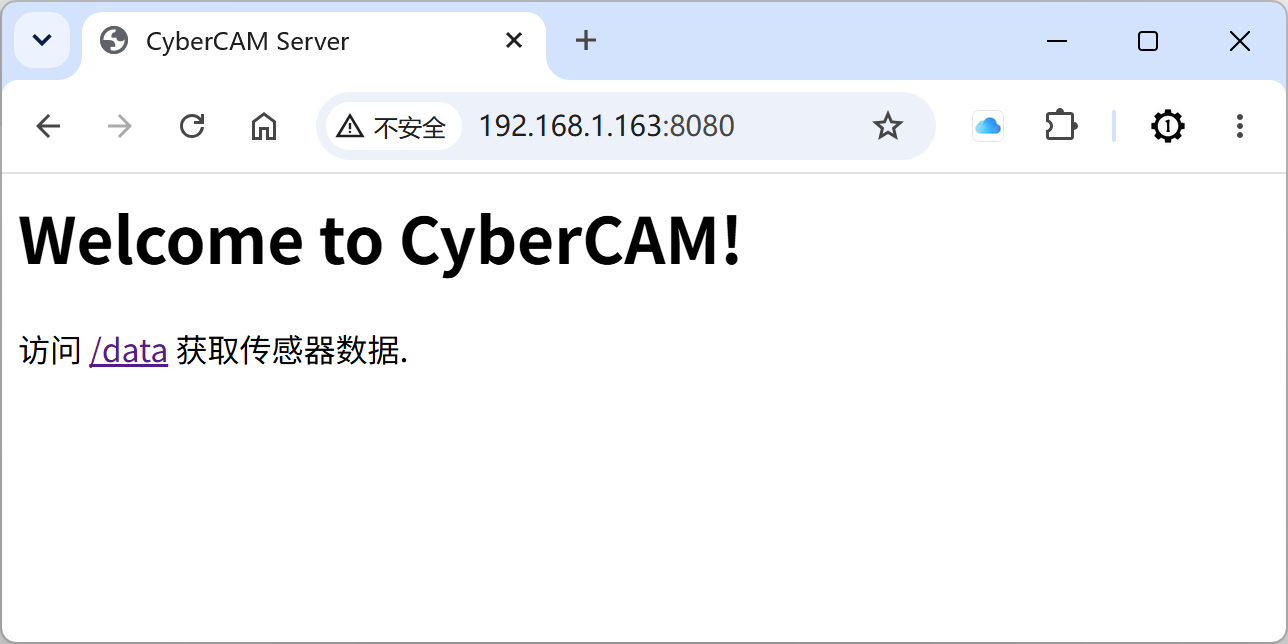

在电脑浏览器(确保与CyberCAM在同一局域网)地址栏输入 http://<CyberCAM_IP>:8080/:
http6
可以看到浏览器显示了欢迎页面,说明HTTP服务器运行正常。

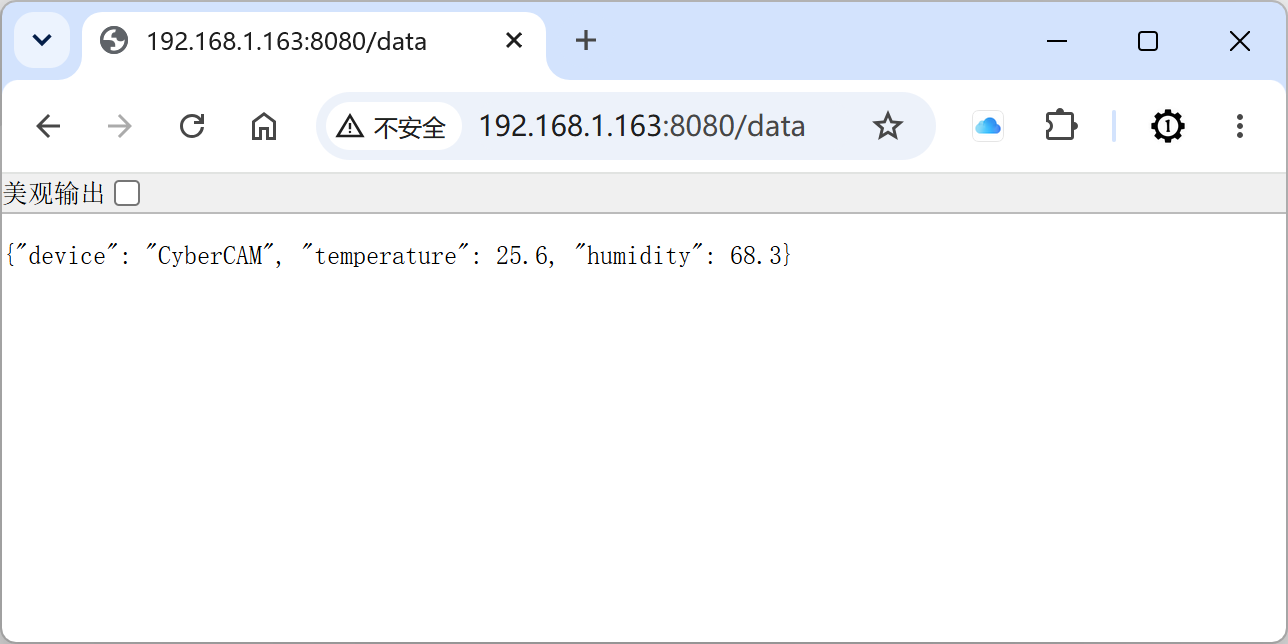

访问 http://<CyberCAM_IP>:8080/data 可以获取JSON格式的传感器数据:
http7
