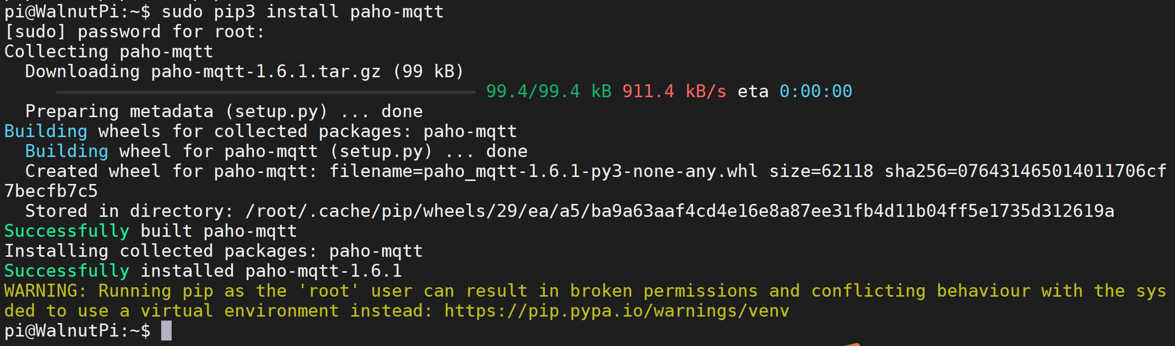

人生苦短,而python已经封装好了MQTT客户端的库文件。让我们的应用变得简单美妙。使用的是paho.mqtt python库,该库由eclipse公司维护,拥有众多开发者用户。可以使用pip来安装,在终端运行下面指令即可安装:
sudo pip3 install paho-mqtt

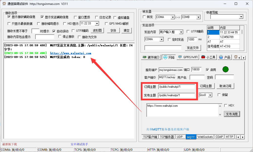

电脑打开通讯猫MQTT助手,保证电脑是连接到互联网的:
mqtt5
接下来是配置MQTT助手,按下图配置。
1、点击网络;
2、点击MQTT;
3、点击启动;
4、输入订阅主题,这里填发送者的主题 “/public/walnutpi/1”;
5、点击订阅主题按钮,等待接收信息;
6、订阅成功后左边提示订阅成功。
mqtt6
运行上方发布者代码后可以看到MQTT网络助手接收到CyberCAM发来的信息:
mqtt8

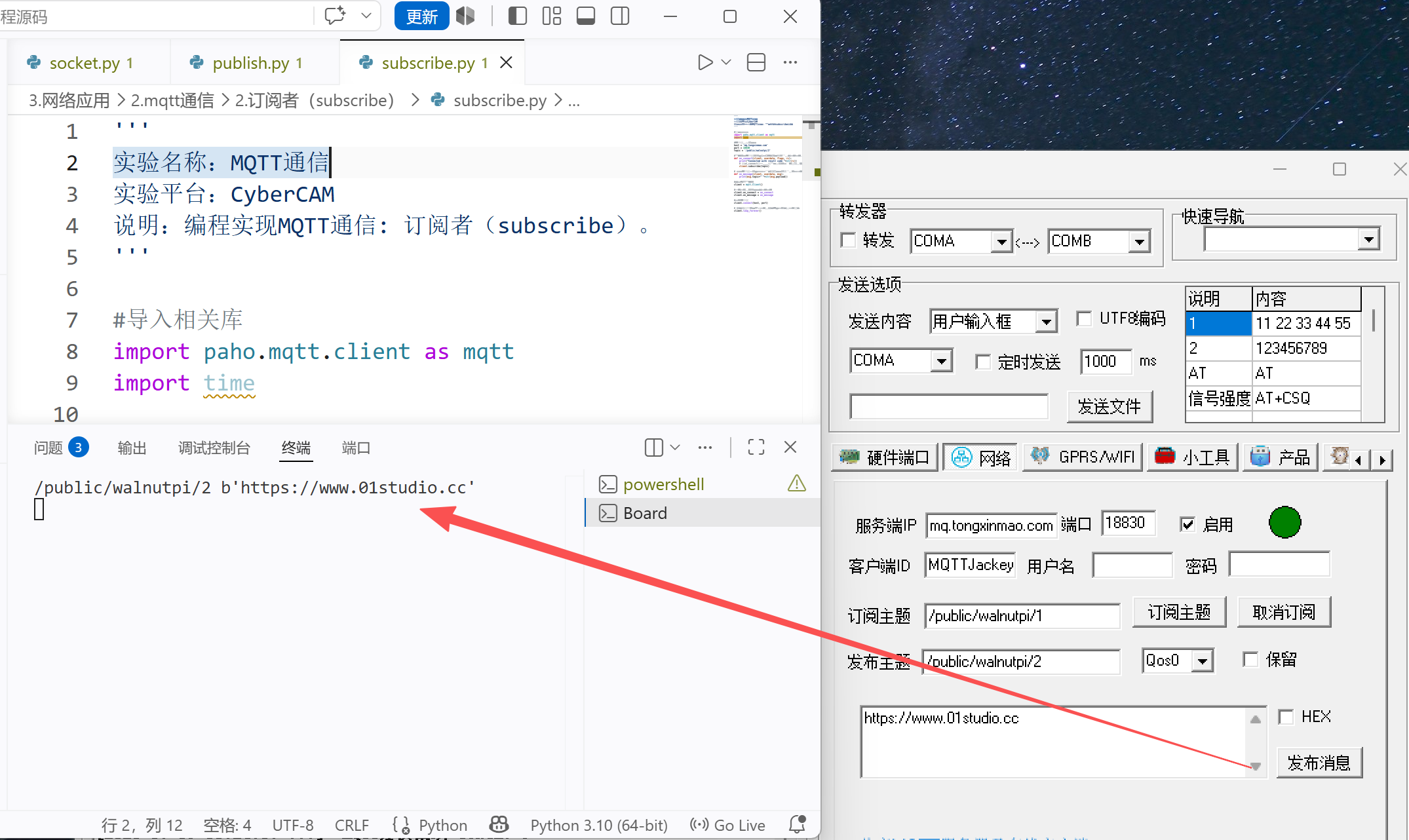

订阅者测试​
订阅者”代码测试方法跟“发布者”相反。在MQTT助手中发布主题修改为:'/public/01Studio/2'。
mqtt9
运行订阅者代码,可以看到thonny下方终端打印接收到的数据(实际是CyberCAM开发板接收到的数据)。
mqtt11
