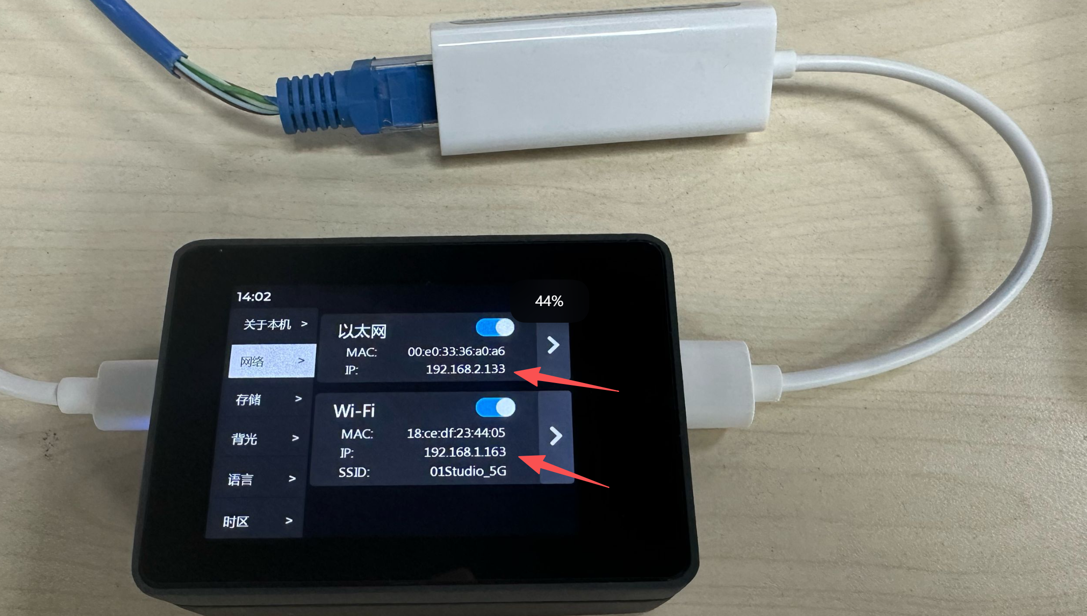

保证电脑和CyberCAM在同一个网段下(通常是指连接在同一个路由器),同时最好关闭电脑防火墙。
可以在网络查看当前IP地址。

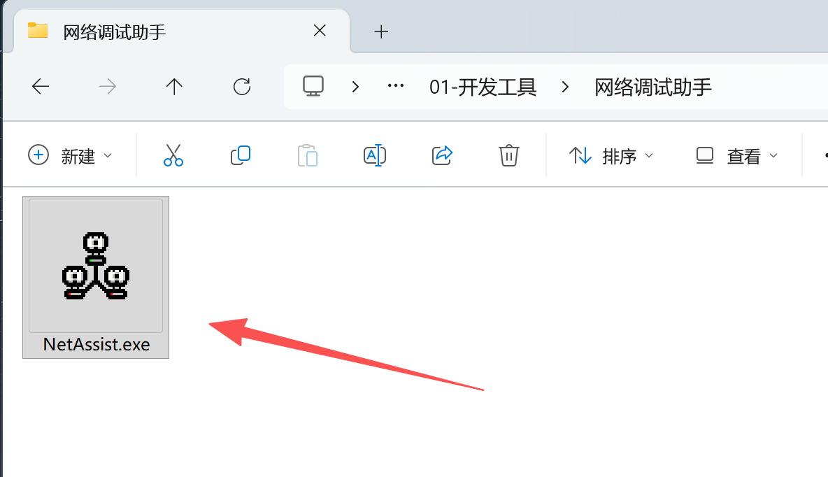

电脑打开网络调试助手:
socket4

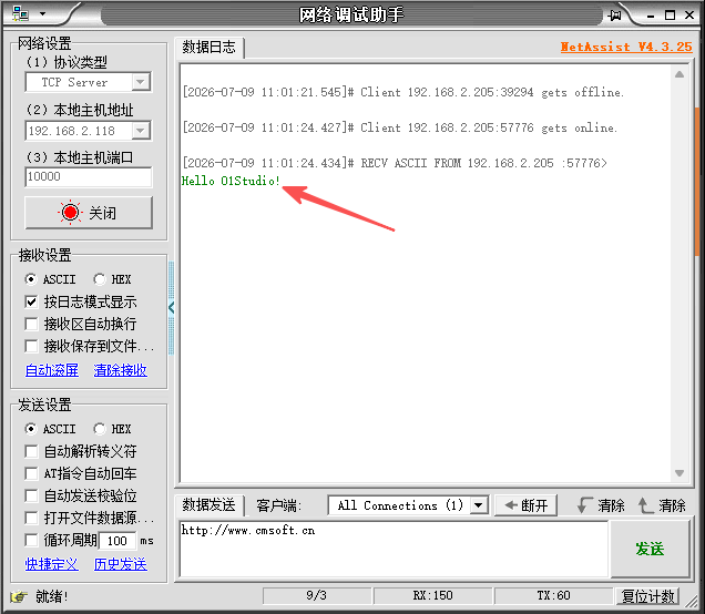

选择TCP Server和电脑的IP地址,端口这里测试用10000,点击连接,等待接收数据:
socket5
运行代码,可以看到电脑网络助手接收到CyberCAM发来的信息:

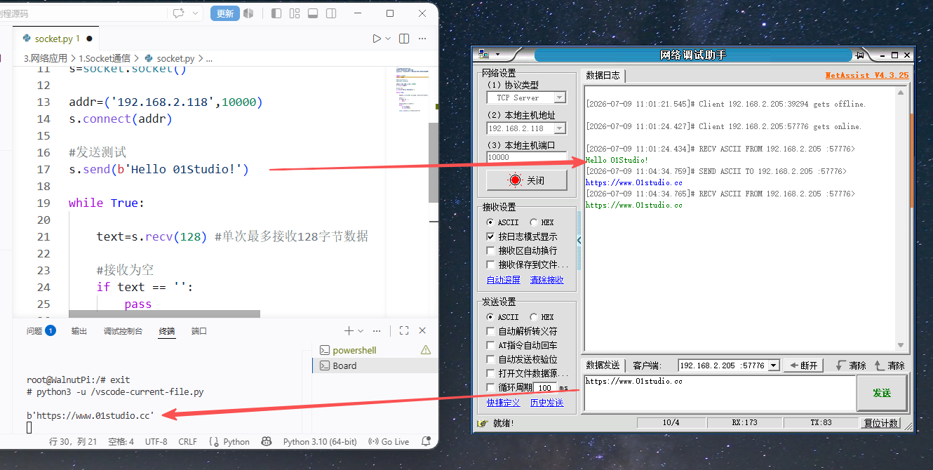

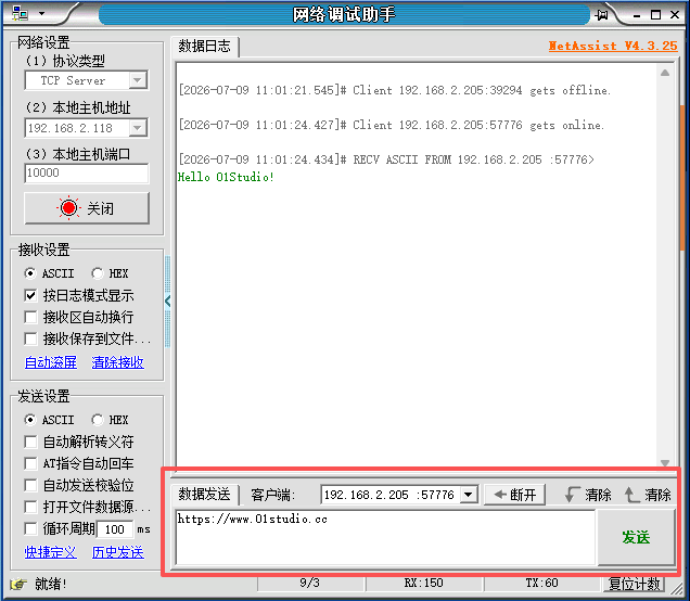

在网络助手发送栏连接对象选择CyberCAM的IP和端口项,输入要发送的信息,点击发送:
socket8
可以看到VSCode下方终端打印接收到的数据(实际是CyberCAM开发板接收到的数据)
