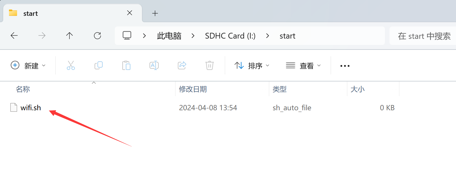

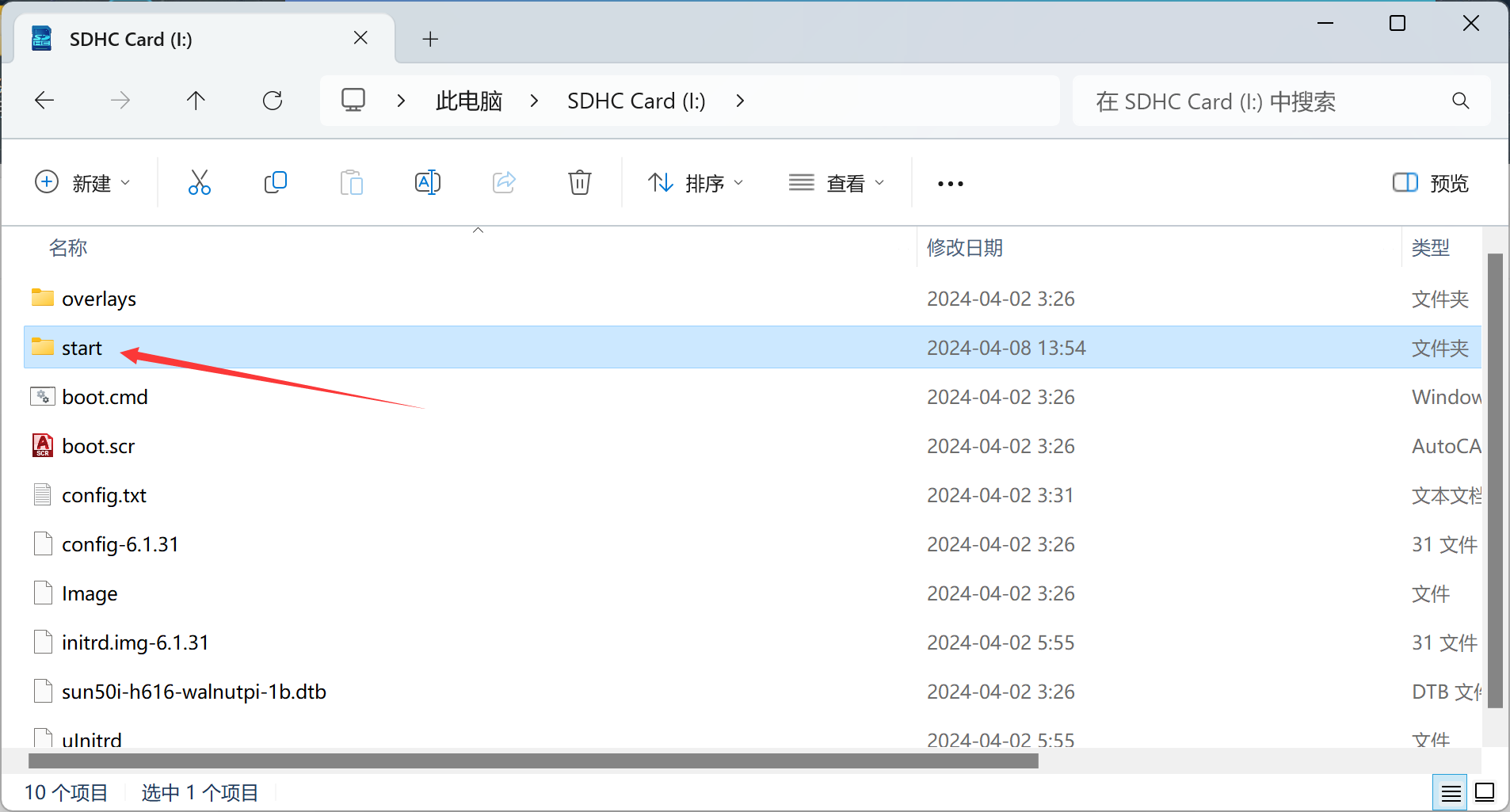

将镜像卡插入电脑,看到的U盘就对应核桃派Linux系统的boot目录,在/boot/start路径下创建一个文件,名称以.sh结尾,如wifi.sh。
autorun
autorun

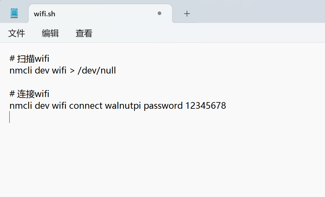

填入下面内容:注意将下面的 walnutpi 和 12345678 改成自己家里或办公室的wifi账号和密码,支持2.4G和5G信号。
# 扫描wifi
nmcli dev wifi > /dev/null
# 连接wifi
nmcli dev wifi connect walnutpi password 12345678
autorun
将SD卡插入核桃派,启动后就会自动执行这个wifi.sh脚本,实现连接指定WiFi。

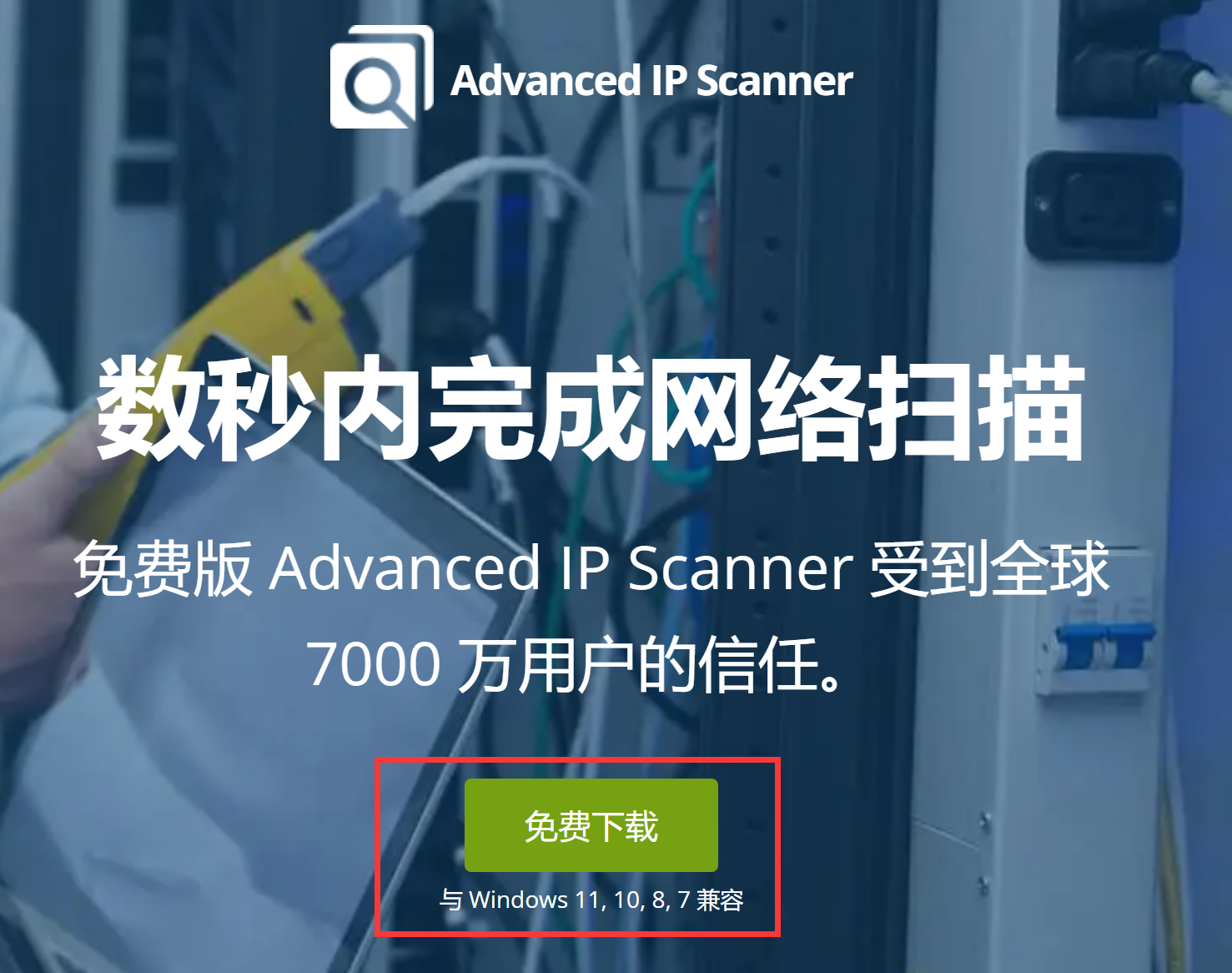

下载IP扫描工具,下载地址: https://www.advanced-ip-scanner.com/cn/,

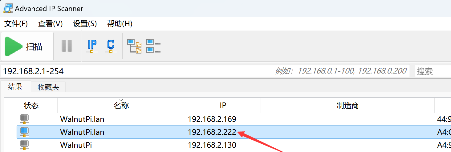

安装后在同一局域网内(通常是同一路由器下)可以扫描到核桃派的IP地址。
autorun
然后就可以通过ssh远程终端无线登录核桃派:SSH远程终端教程

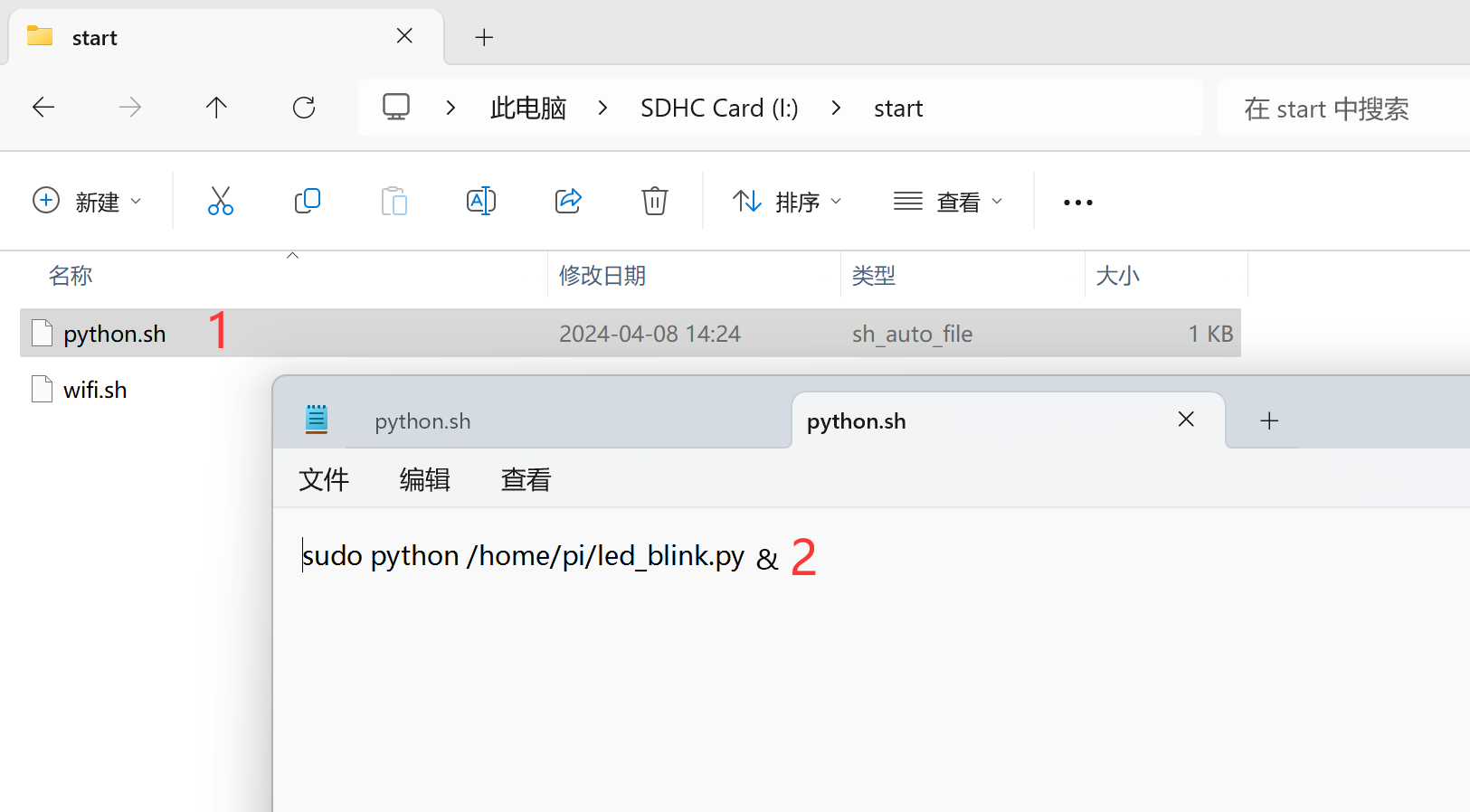

将上面代码保存名称为 led_blink.py 文件,放在核桃派系统 /home/pi 目录下用于测试。
然后我们在 /boot/start/ 目录下新建一个 python.sh 文件,里面写下面内容(表示运行led_blink.py文件):
在下面指令末尾加 & 表示新建线程执行,避免python程序有死循环阻塞导致系统启动过程其它服务无法启动。
sudo python /home/pi/led_blink.py &

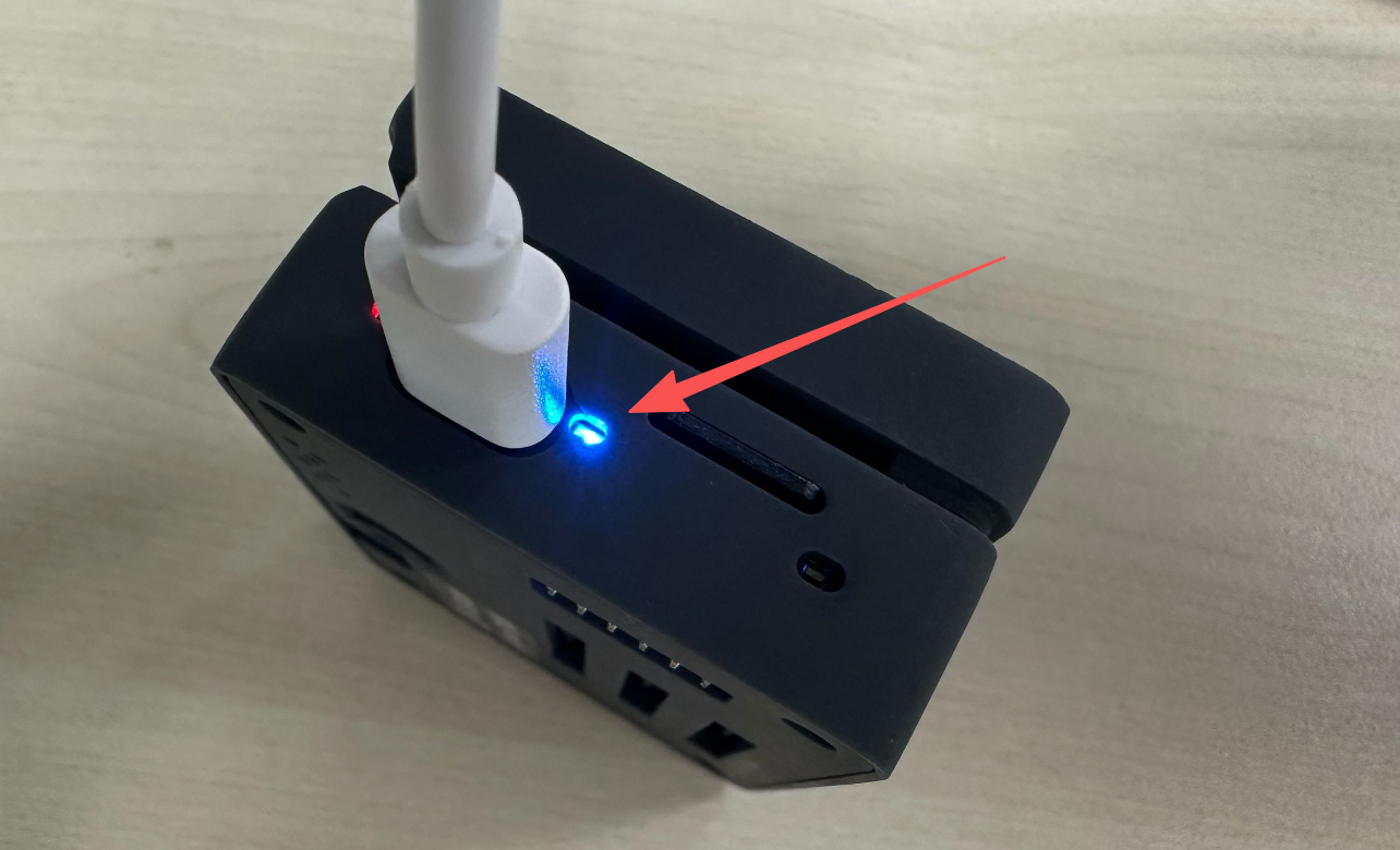

autorun
将SD卡插入CyberCAM开发板启动系统或重启开发板,即可看到CyberCAM启动后蓝灯闪烁,说明自动运行python代码成功。
