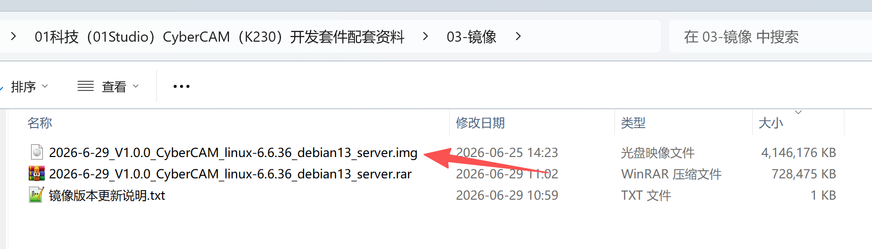

01科技 CyberCAM需要使用烧好镜像的SD卡启动。镜像文件位于 01科技(01Studio)CyberCAM(K230)开发套件配套资料\03-镜像 文件夹下。(资料包默认是rar压缩包,需要自行解压后使用以 .img 结尾的镜像文件。)

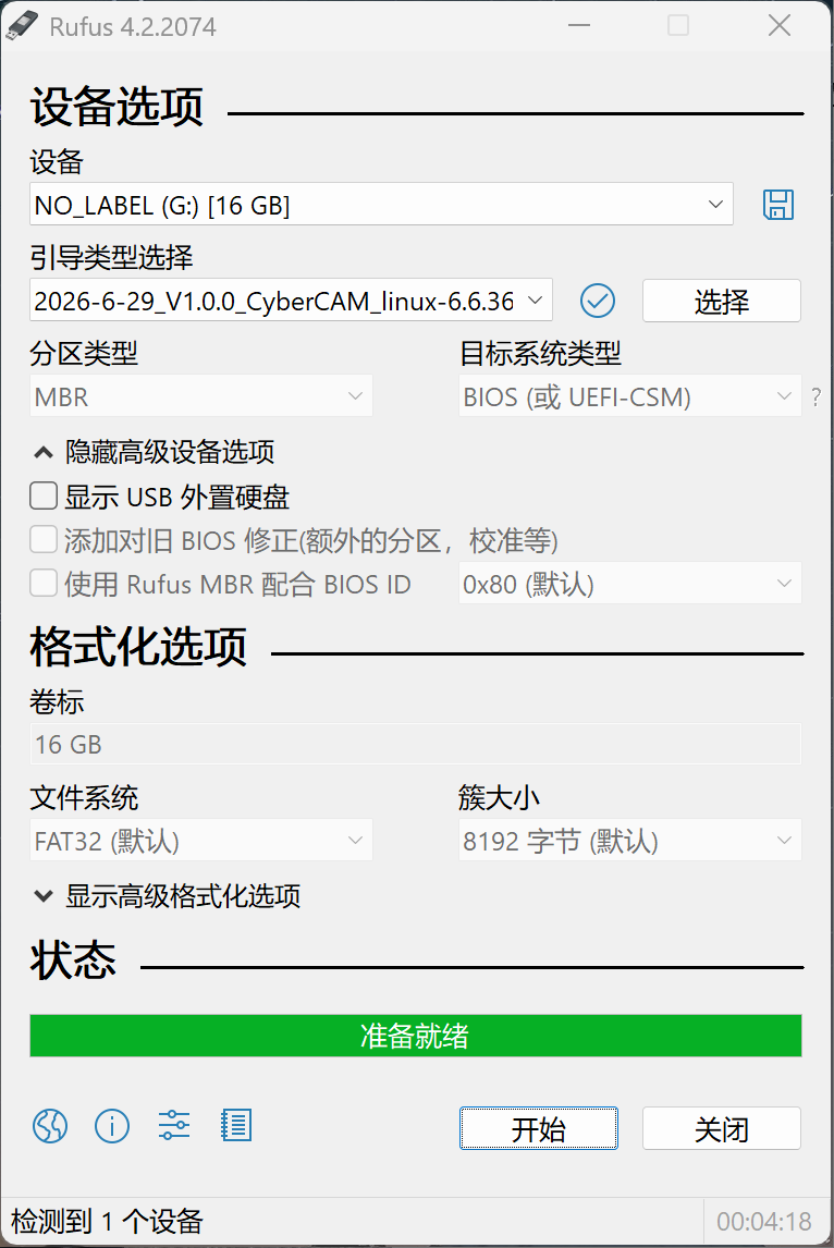

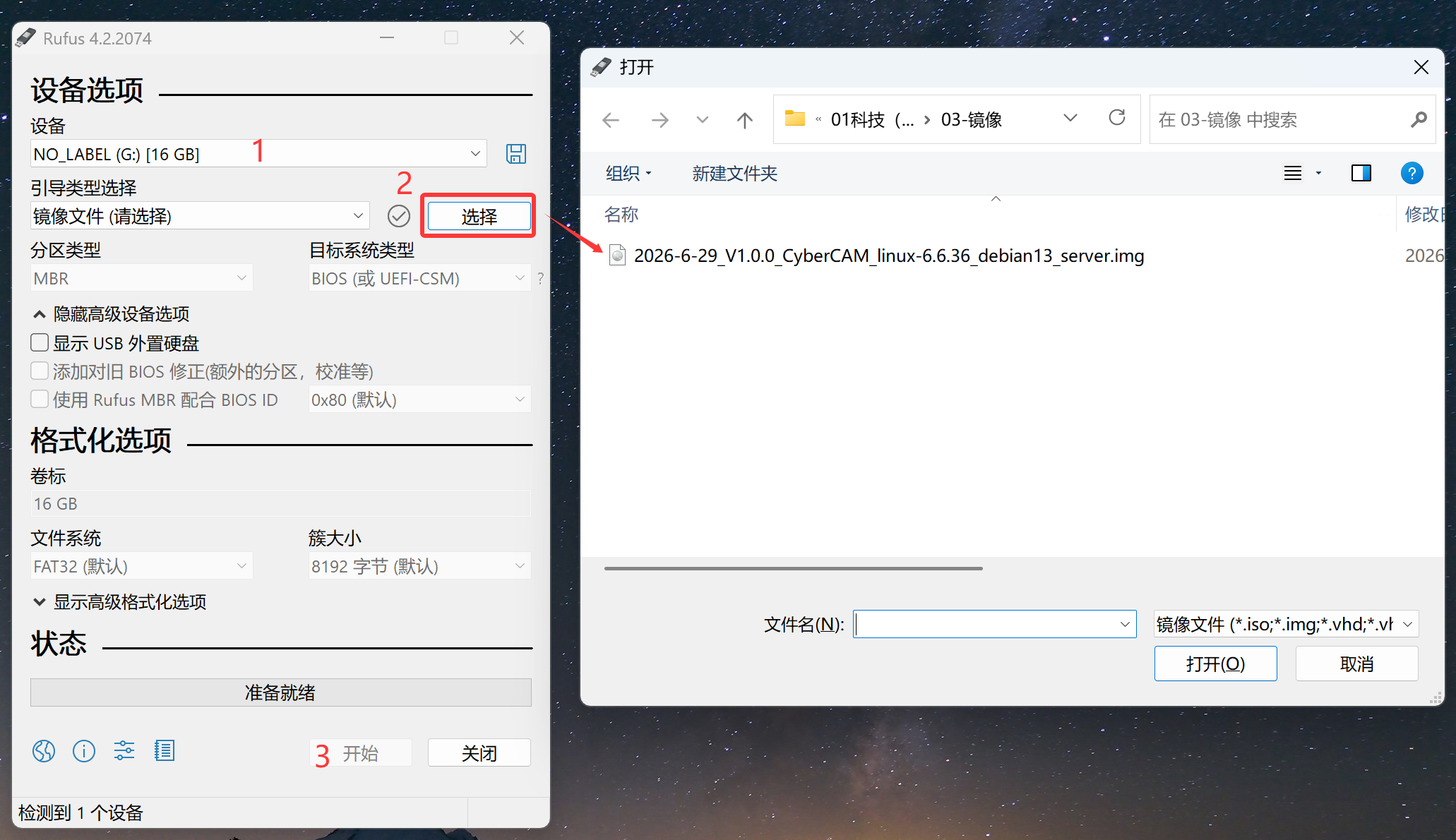

打开资料包镜像烧录工具。rufus烧录工具位于 01科技(01Studio)CyberCAM(K230)开发套件配套资料\01-开发工具\镜像烧录工具 文件夹内:
1.选择SD卡对应的U盘盘符;
2.然后点击 选择 按钮,选择前面下载解压的.img镜像文件;
3.点击开始:
烧写完成后如下图所示:

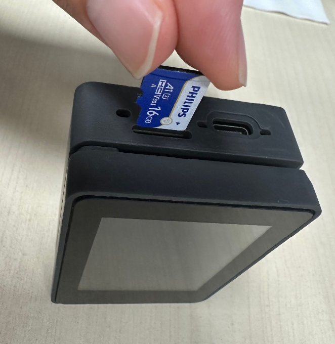

将烧录好的SD卡插入CyberCAM,按下图所示方向垂直插入。

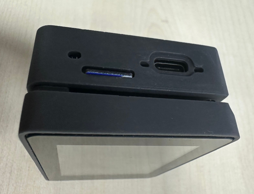

插入后SD卡边缘和外壳平齐。(防呆设计,注意方向,反了插不进)
然后通过type-c线连接到电脑。(注意请勿带电拔插SD卡,有烧坏风险。)

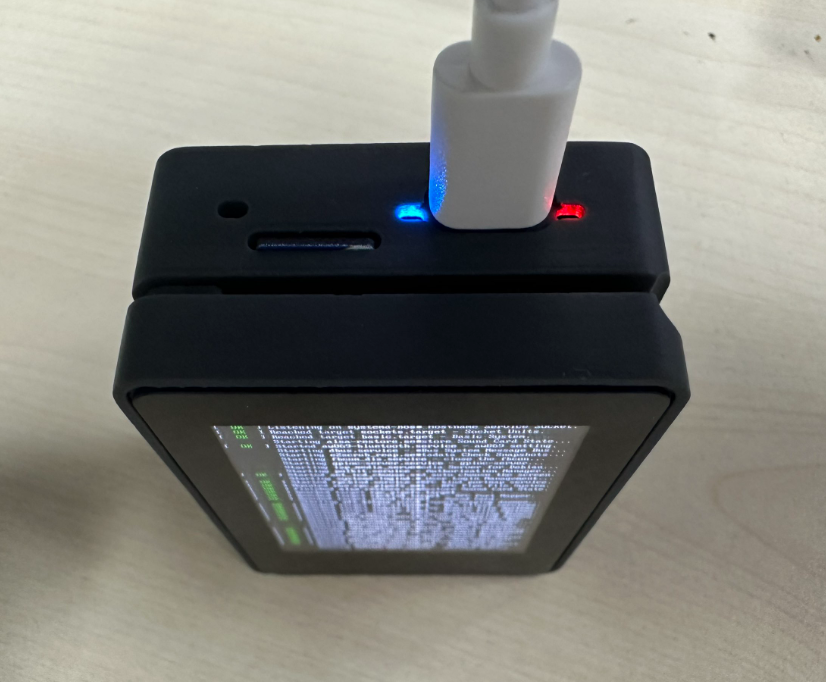

红灯亮表示电源供电正常,蓝灯亮表示系统正常启动。

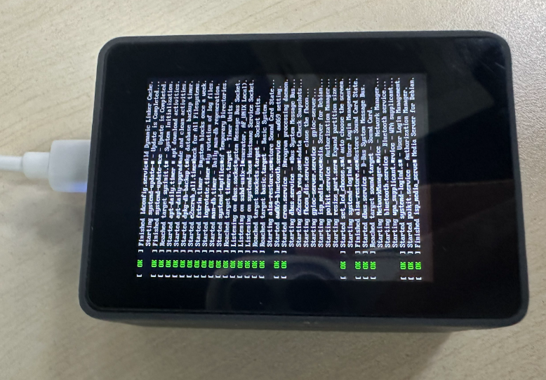

启动时显示屏会有启动日志信息:

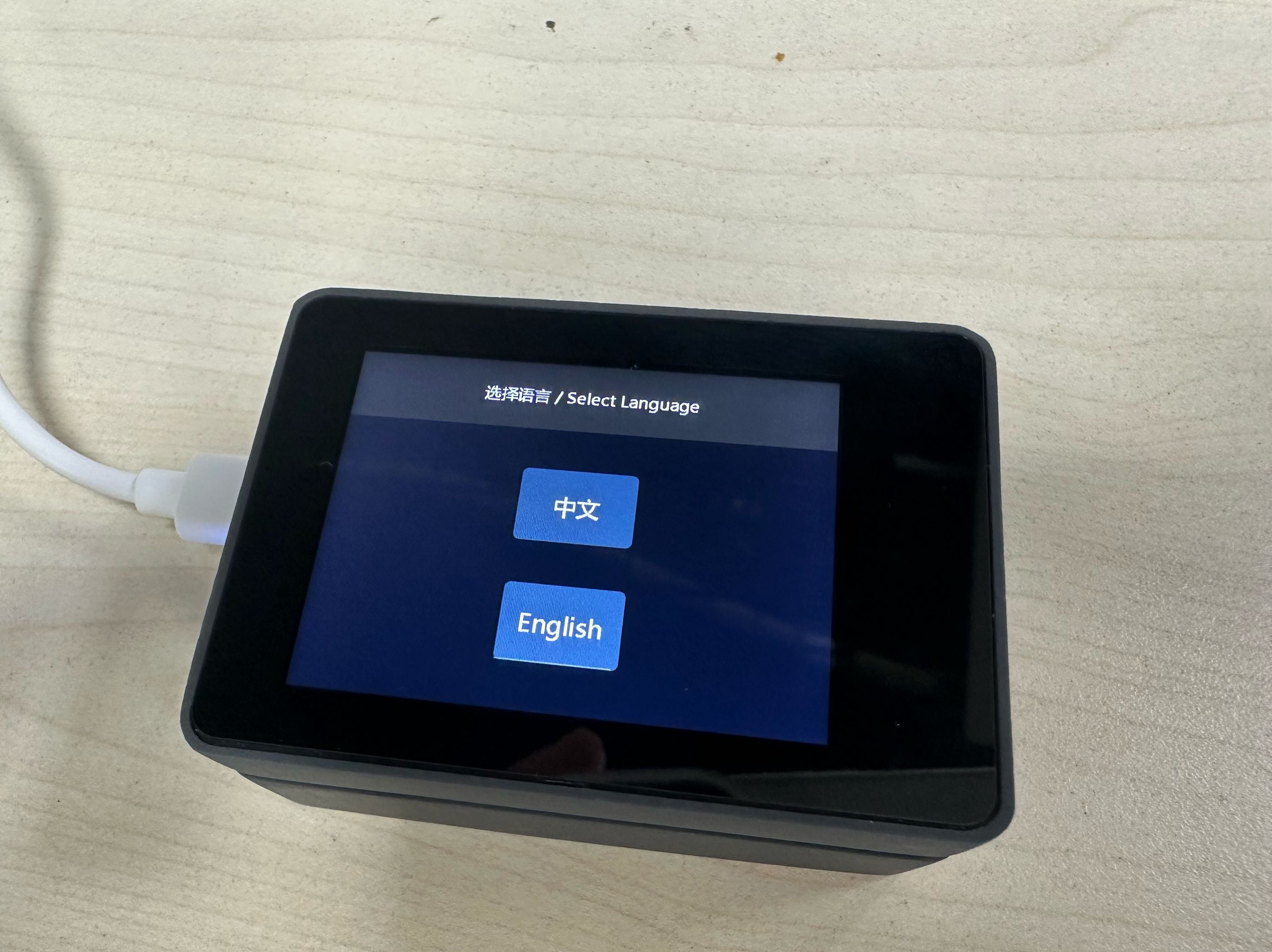

首次启动的SD卡会进入初始化配置界面,如下图:(配置方法会在下一节详细讲解,至此,系统启动成功。)

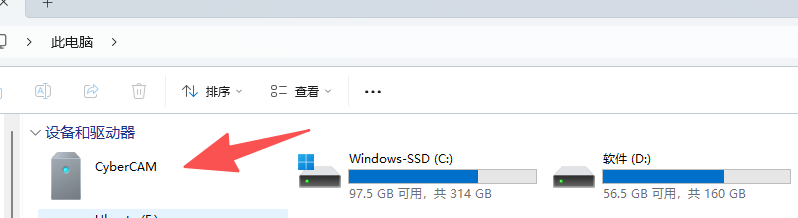

【我的电脑】里面会弹出CyberCAM媒体设备。
