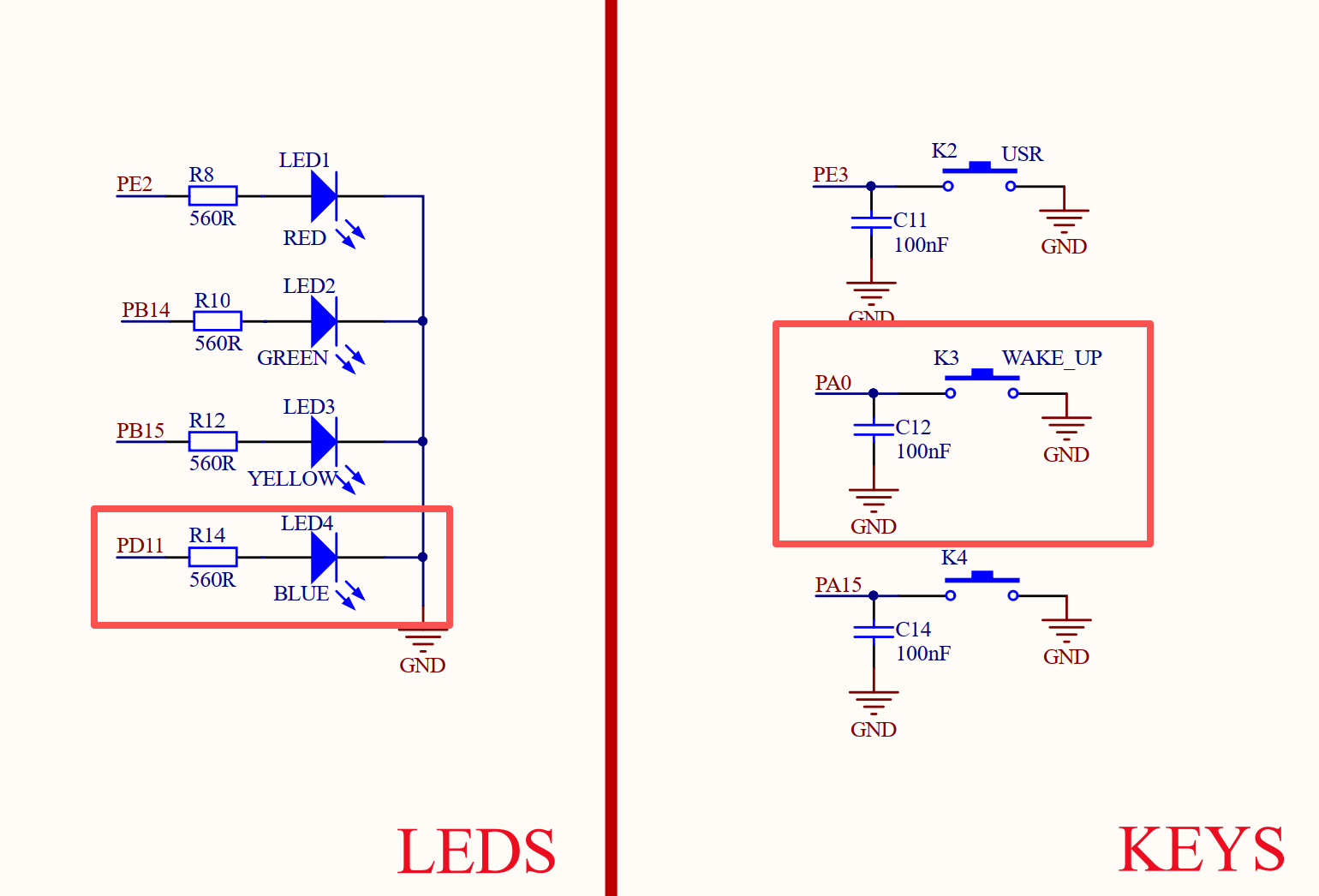

利用中断方式来检查按键KEY状态,被按键被按下(产生外部中断)后使LED的亮灭状态翻转。
本节我们使用A0按键作为外部中断检测按键,LED蓝灯作为指示灯。

本节利用中断方式来检查A0按键状态,按键被按下(产生外部中断)后使LED蓝灯(D11引脚)的状态反转。外部中断也是通过machine模块的Pin子模块来配置,我们先来看看其配构造函数和使用方法:

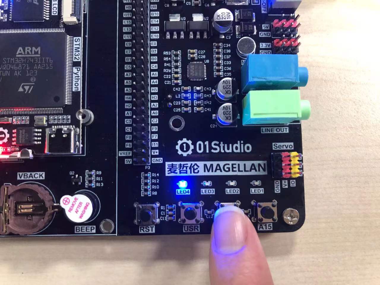

在Thonny IDE中运行代码,每次按下按键啊A0时候,可以看到LED蓝灯的亮灭状态翻转。
exti
从参考代码来看,只是用了几行代码就实现了实验功能,而且相对于使用while True实时检测函数来看,代码的效率大大增强。外部中断的应用非常广,出来普通的按键输入和电平检测外,很大一部分输入设备,比如传感器也是通过外部中断方式来实时检测,这个在后面的章节会讲述。
