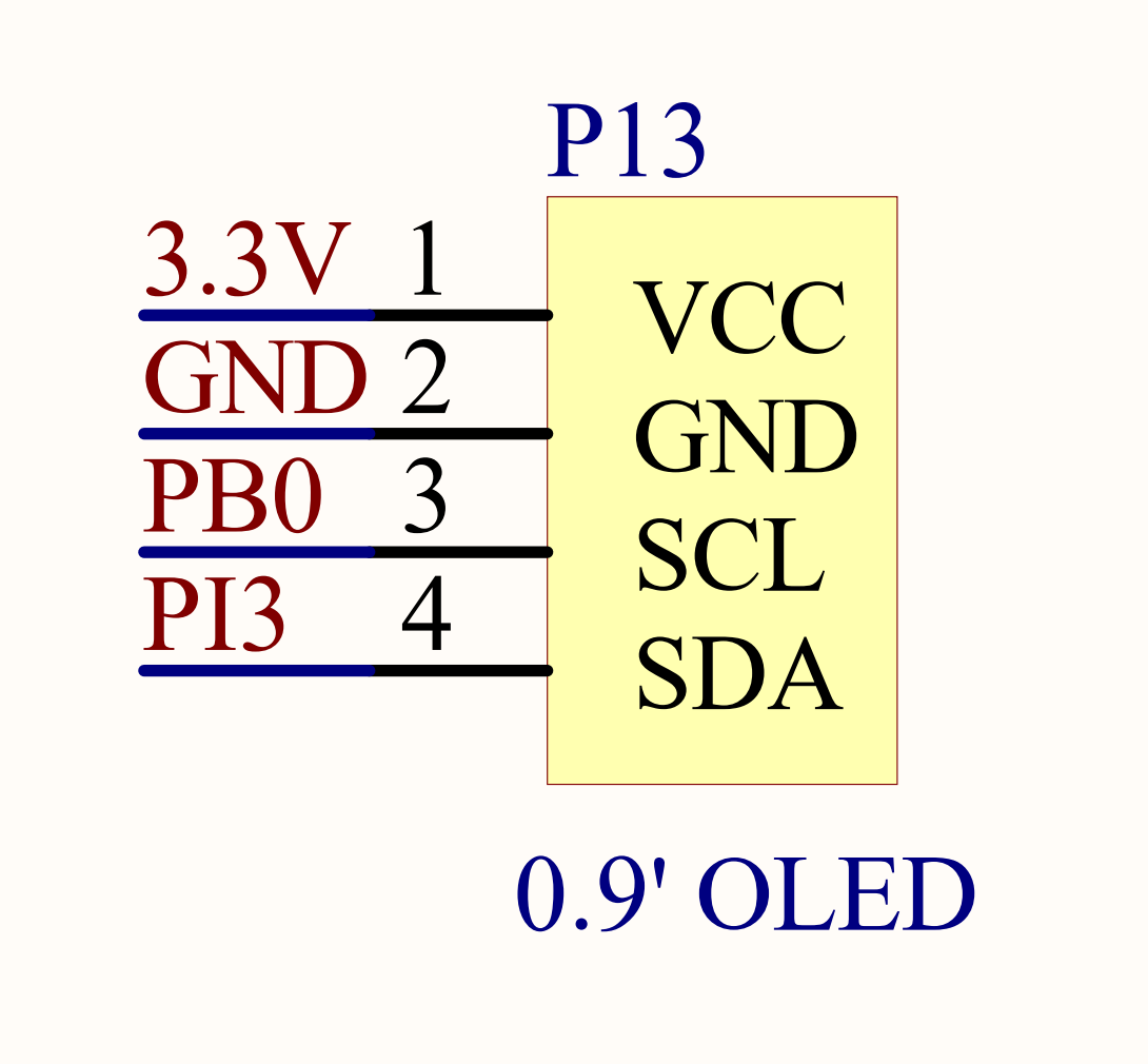

在了解完I2C和OLED显示屏后,我们先来看看开发板的原理图,也就是MicroPython上的OLED接口是如何连线的。
  • OLED接口原理图
timer
从上图可知,开发板的PB0引脚连接到SCL,PI3引脚连接到SDA,本节使用会用到Pin、SoftI2C和ssd1306对象,介绍如下:

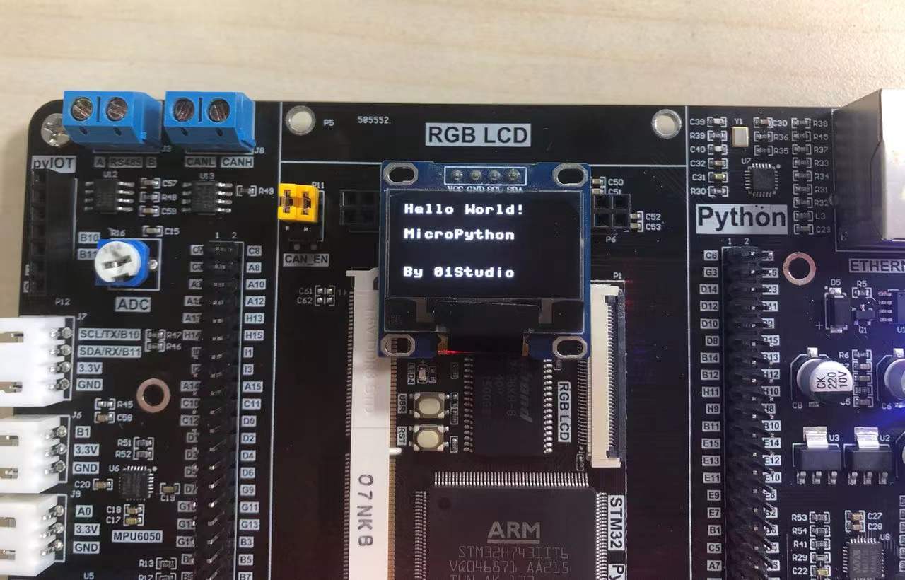

本节实验需要用到ssd1306.py里面的库,所以需要将提供的示例代码中的ssd1306.py文件拷贝到pyboard文件系统下,跟main.py保持同一个路径。
oled
在Thonny IDE运行代码,可以看到oled显示相关信息。
