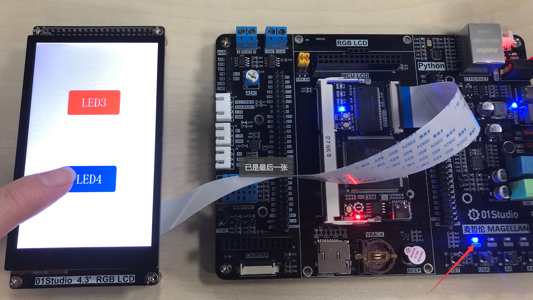

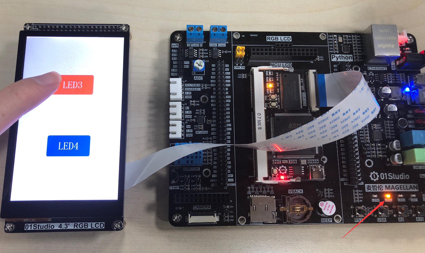

根据自己屏的型号选择上方对应代码运行,可以看到LCD显示屏上生成了2个按钮,分别点击每个按钮,可以看到对应的LED3和LED4状态发生翻转。
